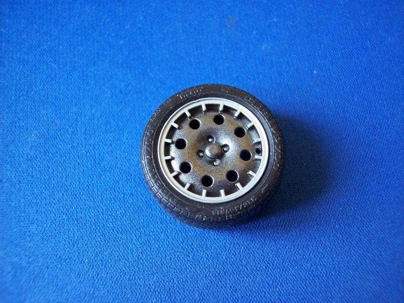

il kit, degli anni '90, come molti conosceranno è un curbside (senza motore). non è molto dettagliato e conta veramente pochi pezzi. la carrozzeria è ben riprodotta ma c'è molto da lavorare per correggere le varie bave e le rientranze dovute allo stampo. gli interni non sono molto dettagliati quindi farò qualche lieve modifica.
vi mostro le prime parti completate: i cerchi riprodotti molto fedelmente da hase.
si presentavano già cromati, quindi gli ho fatto fare un bagno in candeggina per togliere la cromatura e li ho poi verniciati con primer e ts-30 tamiya. il centro è stato quindi verniciato con lo steel gunze dato ad aerografo e il lucido tamiya x-22. il bordo del cerchio è stato infine pulito con cotton fioc imbevuto nel thinner tamiya x-20a. l'effetto è piuttosto soddisfacente :-)

domanda da profano: non ho capito il passaggio del thinner con il cotton fioc
serviva a rimuore il grigio scuro e lasciare il cromo?

Originariamente inviata da phila Visualizza il messaggio
esatto. in pratica ho sfruttato l'incompatibilità tra le vernici dando di fondo un laquer tamiya (il ts-30), il quale non viene intaccato dal diluente per acrilici che gli scivola sopra
