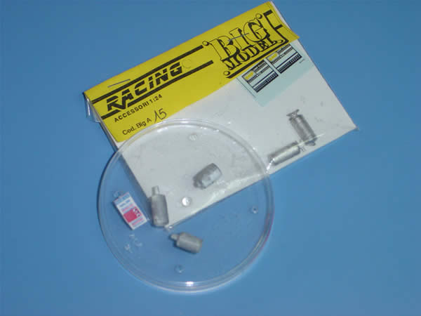

Ecco gli estintori ricostruiti. Ho ricavato la metà mancante di ogni estintore copiando quella recuperata dalla stampata originale, incollandole insieme, stuccando il tutto e usando il trapano come tornio per avere una forma regolare.
Mi sono anche fatto una etichetta per gli estintori ma è solo una prova su carta comune. A proposito... non seguo i rally, anche se vorrei, qualcuno saprebbe dirmi cosa contengono i tre estintori? in una foto ho visto che i du posteriori contengono Halon (peraltro dannoso per l'ozono }>) ma quello centrale? E se sono tutti e tre impianti di estinzione, è obbligatorio anche il brandeggiabile a bordo?
La foto non è molto chiara per via della poca luce, sorry!
Nella foto si vedono anche gli estintori R43, penso di metterne uno nel vano poggiapiedi del passeggero.

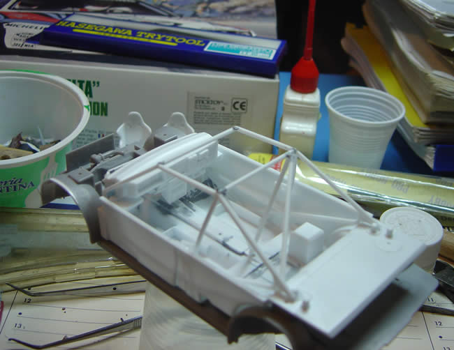

Ultima per oggi, vista della scocca.
Si nota come il pianale, una volta unito alla scocca, lasci dei vuoti in corrispondenza degli alloggiamenti delle ruote. Pensavo di chiuderli con plasticard e stucco applicati al pianale ma temo che possa complicare l'incastro del tutto una volta terminato il lavoro. Secondo voi è meglio operare su questo punto prima o dopo la chiusura del modello?

le modifiche al pianale devi farle prima di attaccare alla scocca ovviamente senno poi si vedrebbero linee di giunzione e stucco.
prendi bene le misure al mm e dunque riempi col plasticard.controlli e ricontrolli se si incastra e poi vai col tango!

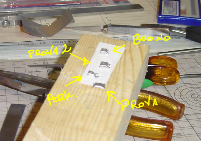

Piccolo passo avanti, ho riciclato il foglio di alluminio di una lattina della famosa bibita gasata americana al caramello e caffeina e ci ho disegnato sopra il disegno evidenziato in foto. Una volta tagliato e piegato dovrebbe diventare il supporto su cui montare il cambio.
Un pò più sotto potete vedere una prima prova ricavata modellando l'alluminio direttamente sul canale della trasmissione.
Per ora l'ho tagliato... speriamo bene!

Primo tentativo: piegamento errato = rottura... mapporkapuzzona!!
Secondo tentativo: taglio sbagliato = piegatura sbagliata... eccheccacchiarola!!
Terzo tentativo: finalmente quasi decente! Meno male che da una lattina di coca ne escono tanti di supportini
