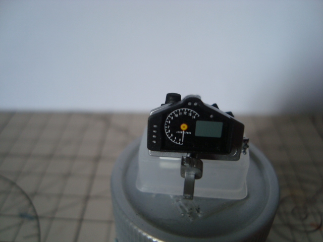

...Strumentazione finita e telaietto anteriore. Il tubicino trasparente in dotazione nel kit è inutilizzabile in quanto troppo rigido: impossibile fargli fare la curvatura in foto, ho dovuto sostituirlo con un altro avente altri scopi (pesca).
Il carbonio è fatto con decal SMS.
[Moto] Honda RS250RW '09 1:12 Hasegawa-dsc01834.jpg   [Moto] Honda RS250RW '09 1:12 Hasegawa-dsc01840.jpg   [Moto] Honda RS250RW '09 1:12 Hasegawa-dsc01841.jpg
