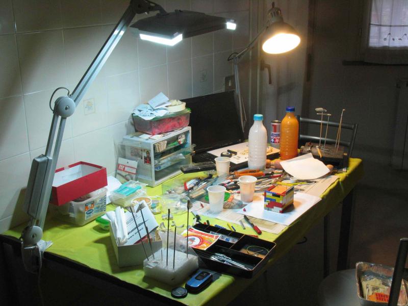

bizio 01-04-13 05:37 PM
ahhh che bello....tempo incerto e voglia di smodellare...
santa ragazza mia moglie...che mi permette di conciare cosi' la cucina... :bowdown:

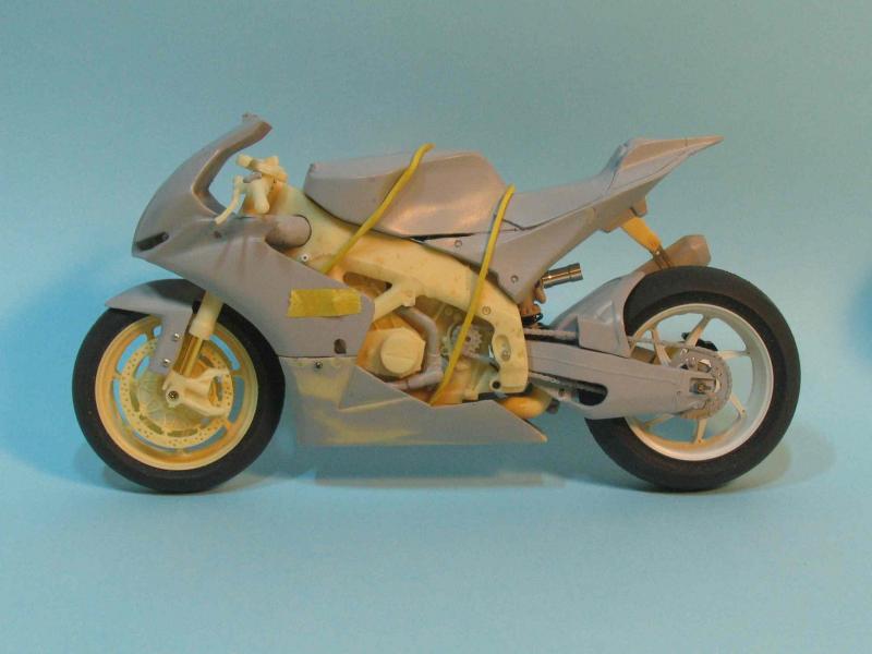

bizio 01-04-13 11:06 PM

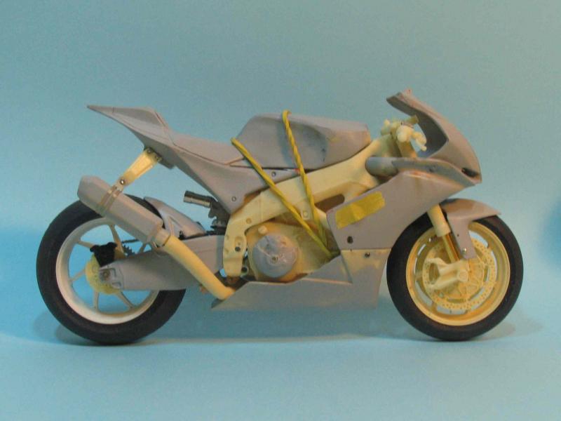

2 allegato(i)
una sbronza ci sta tutta !!!! ottima idea ! :asd:
ecco il mostricciattolo non ho montato qualche particolare ma ormai ci siamo quasi.
mi manca il cavalletto, il rinvio del cambio,vetrino, poggiaschiena...e altre cosine..devo vedere le note scritte:rovatfl:
Roby, la frizione si sposa bene ! dimensione ottima !! :bohk7ar:
http://www.modellismo.net/forum/atta...1&d=1364850291

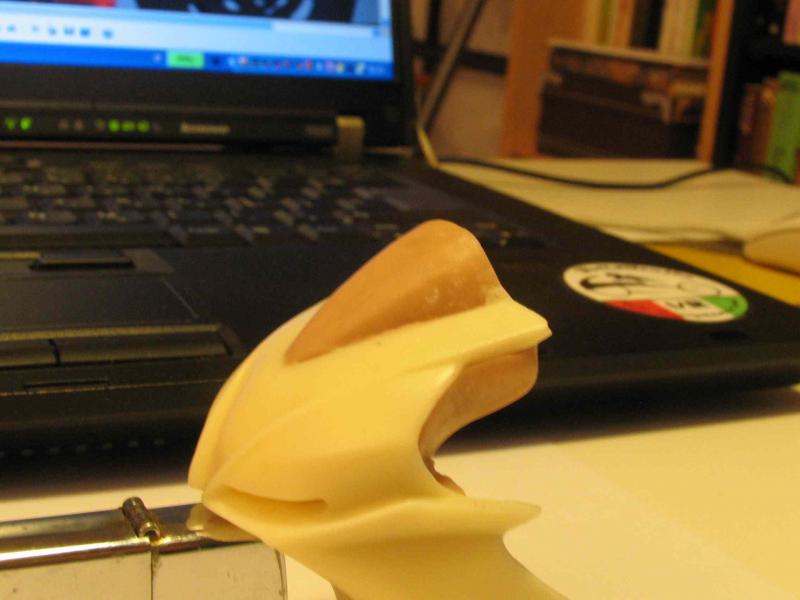

bizio 02-04-13 09:38 PM

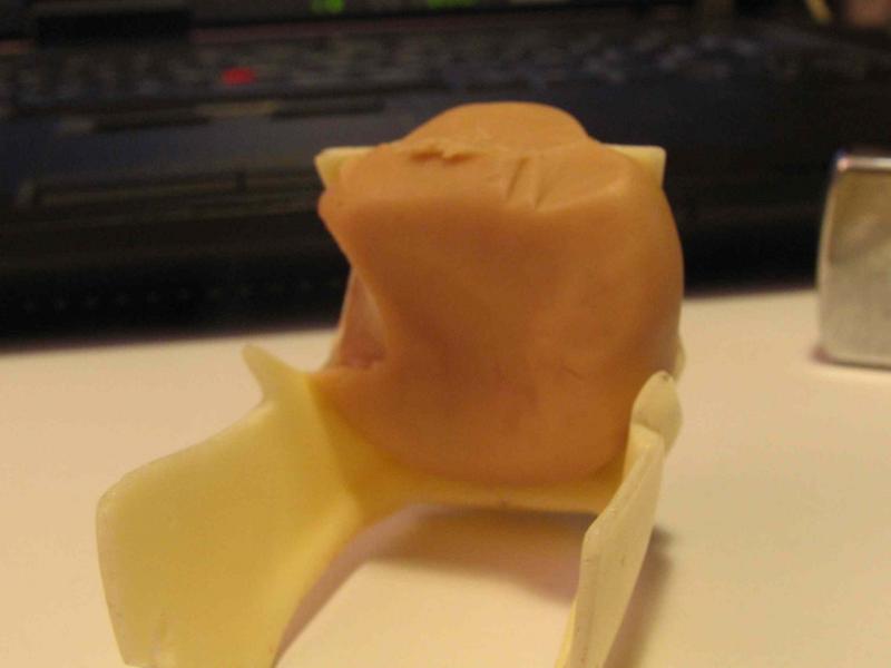

3 allegato(i)

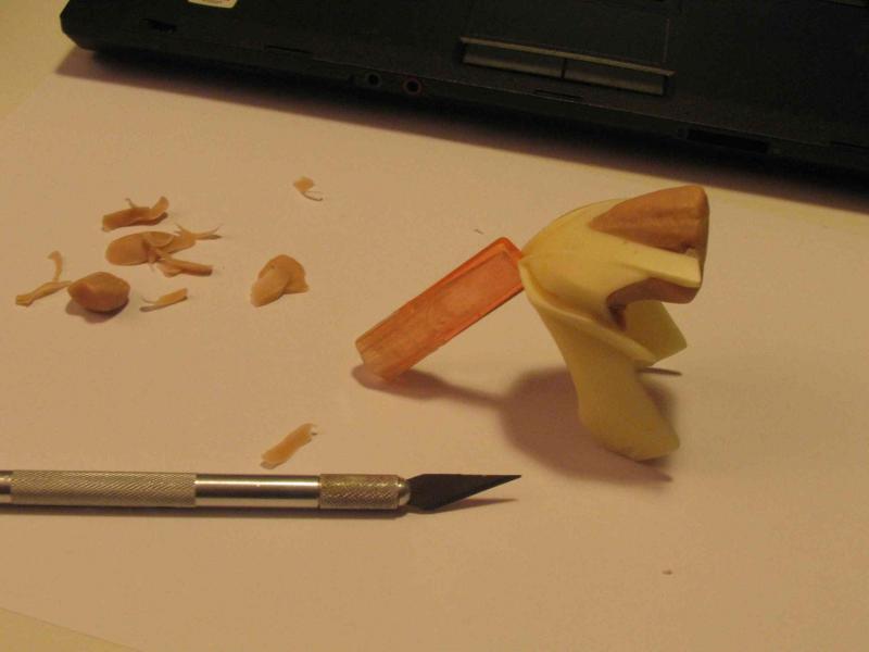

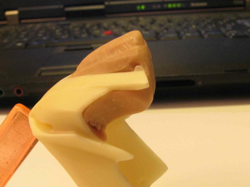

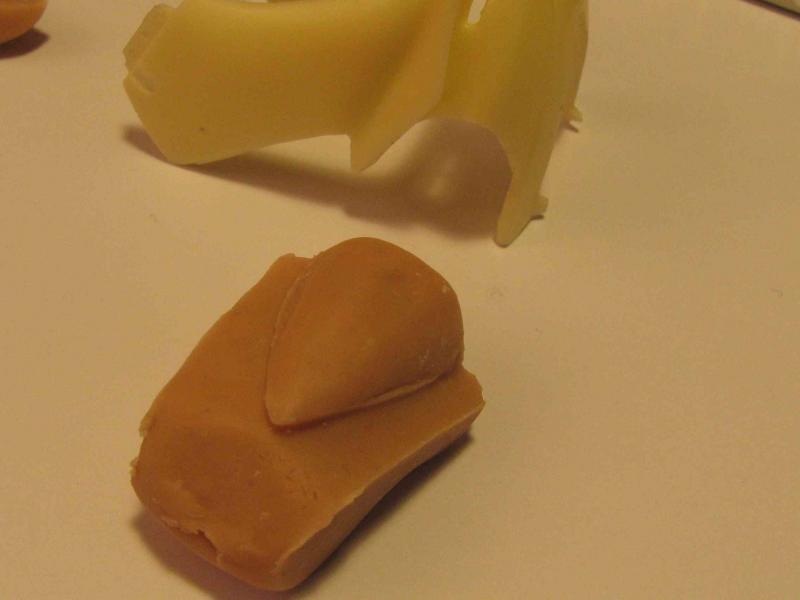

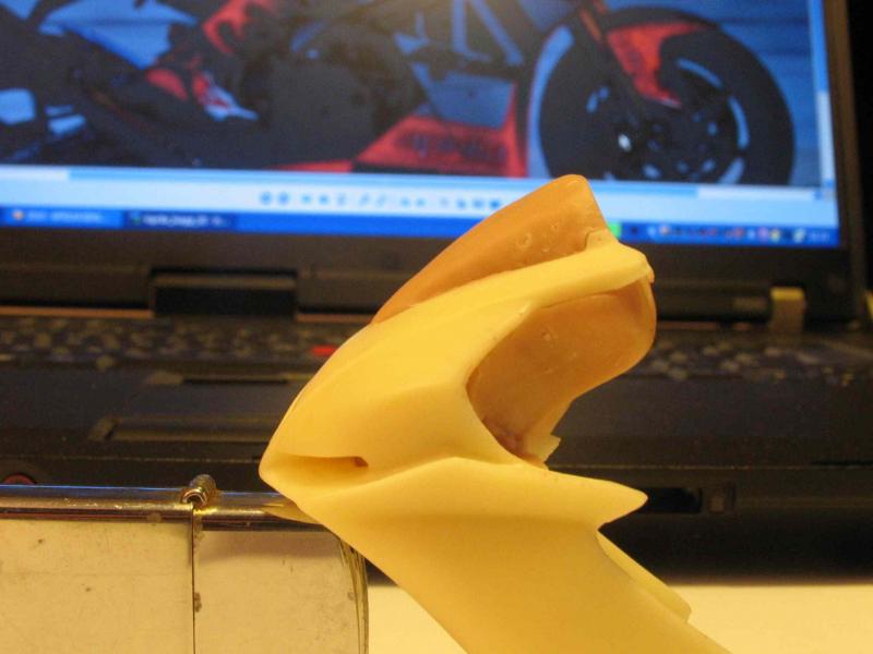

stasera avevo in programma di fare altro, ma spinto dall'inerzia degli aggiornamento e dalle telefonate propositive come aperitivo...:asd:..ho iniziato a modificare il vetrino.
non so se riusciro' a modificare la linea del cgm, male che vada utilizzero' quello e basta.
pero' per me è una cosa nuova e voglio provare.
ho fatto lo stampo della carena per poter lavorare piu' tranquillamente (stampo definitivo) perchè i due pezzettini nelle due estremità piu' alte della carena erano plasticard incollati , e non erano adatti a subire una pressione di SUPERSCULP cacciata dentro a forza..
inizo a sagomare. ...
http://www.modellismo.net/forum/atta...1&d=1364931494

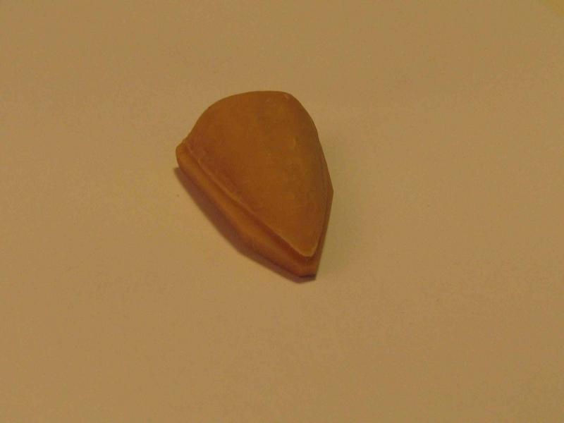

bizio 02-04-13 09:59 PM
6 allegato(i)
ohhhh direi di sii !!! :beer:
va come monta...va come monta...
modifico , fotografo e pubblico... tgsky24...

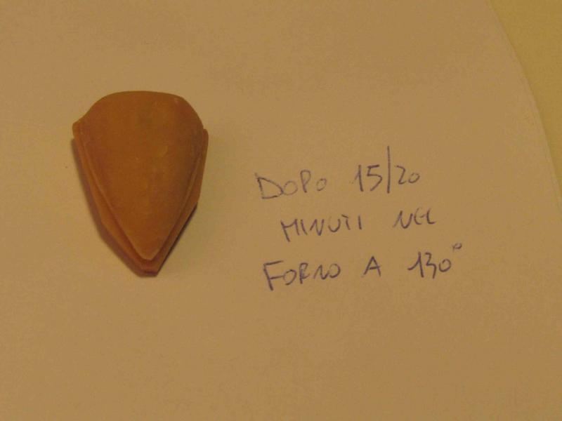

bizio 02-04-13 10:19 PM
6 allegato(i)

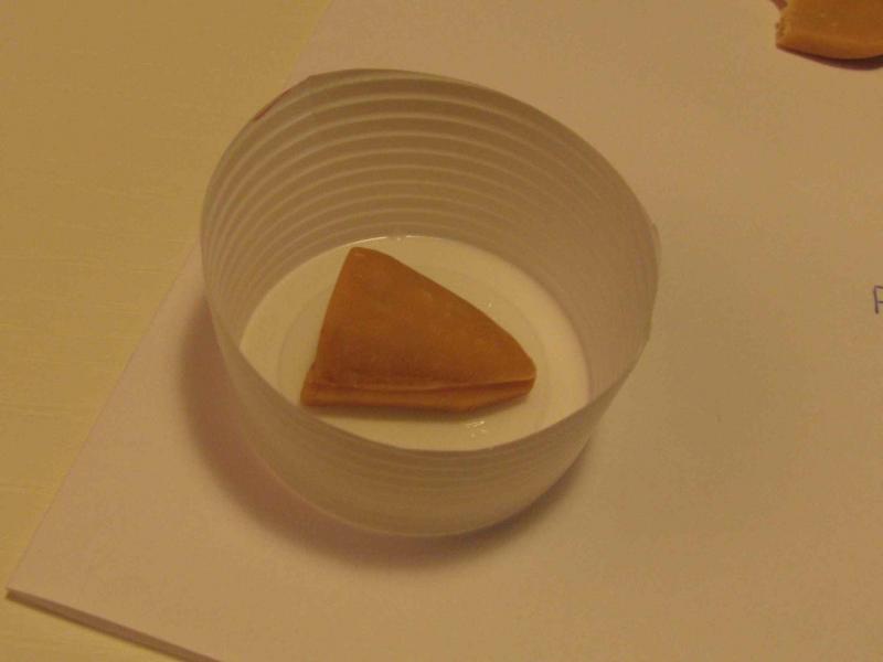

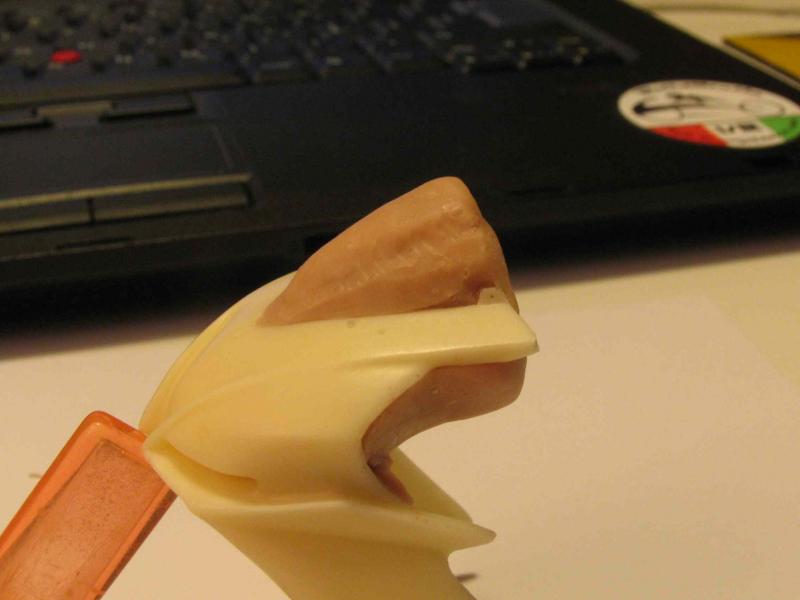

...credo che mi fermero' qui'. non vorrei esagerare e rovinare.
tanto anche nelle fasi successive posso limare, modificare..cartavetrare..bestemmiare...
questo "pongo" è molto delicato, un niente e un po' si deforma.
ora devo staccare supersculp senza deformarlo troppo e poi metterlo in forno a qualche grado(devo leggere le istruzioni) per 15 min
in questo modo solidifica e posso lavorarci.
poi stampibo , resina e via andare fino ad avere lo stampino per l'acetato..:nuova0um:

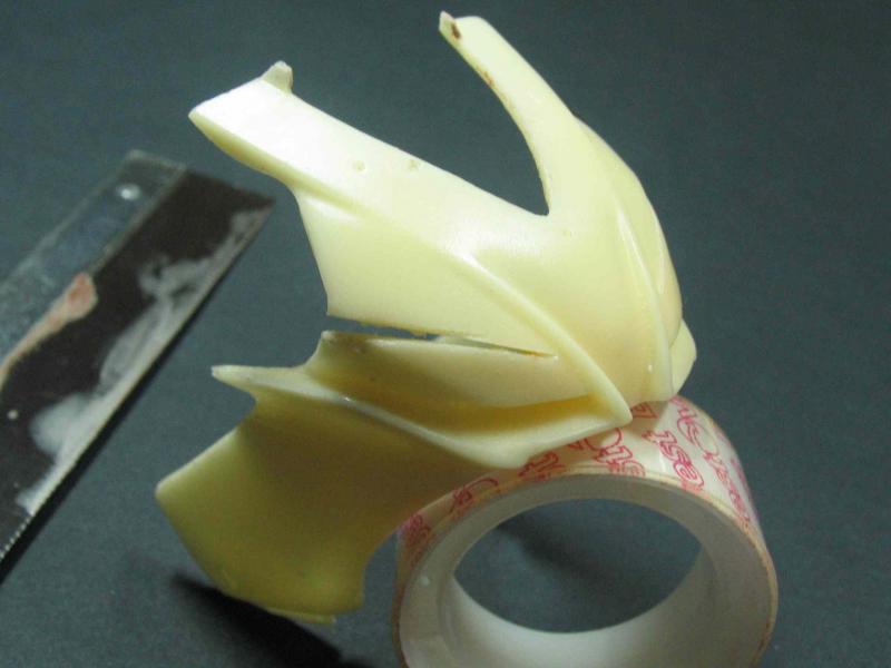

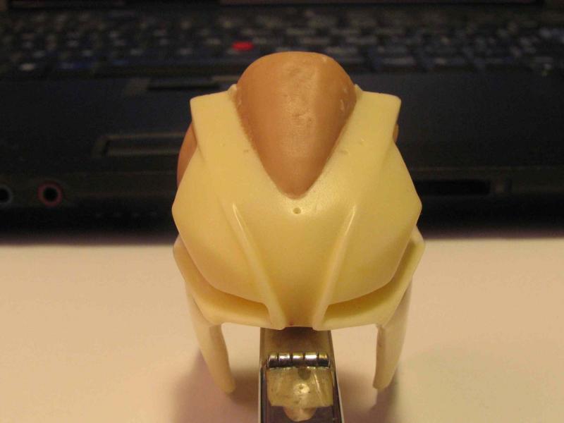

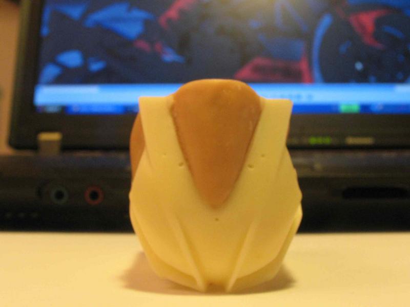

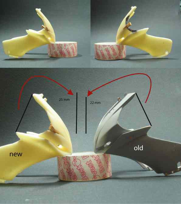

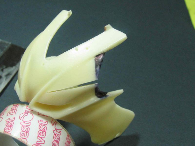

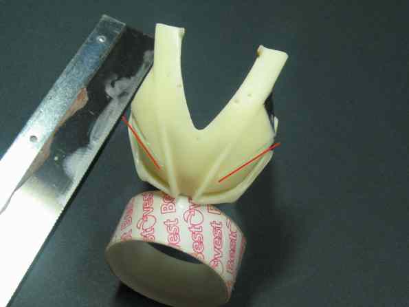

bizio 13-04-13 11:57 PM
8 allegato(i)
faccio un passo indietro...

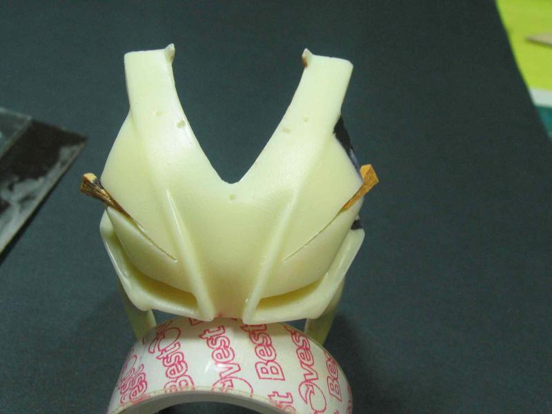

credo che sia il caso di alzare un pochino il cupolino, mi spiego:
il profilo del cupolino l'ho sempre visto piu' verticale ma pensavo che il "difetto" fosse dovuto alla mancanza del vetrino.invece per me è proprio da alzare.
allora ho pensato di praticare due tagli e di alzarlo con dei cunei.
credo che limero' un pelino anche il bordo del cupolino nella zona che ho colorato di nero
in seguito rifaro' anche il vetrino (stesso metodo visto un paio di post fà)
http://www.modellismo.net/forum/atta...1&d=1365890067
