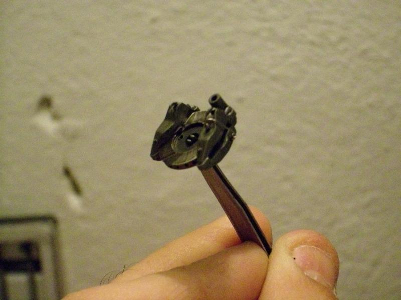

Purtroppo questa settimana ho avuto poco tempo per andare avanti inoltre ho perso un po di tempo sui freni posteriori. Gli originali tamiya sono bruttini allora ho deciso di cambiare qualcosa. Con il trapanino ho aperto centralmente sulla pinza dove passa il disco visto che l'originale è diviso diciamo in 2 parti e ho aggiunto la fotoincisione del set di Studio 27
Lotus 78 MKIII Imperial 1/20-img_0469.jpg   Lotus 78 MKIII Imperial 1/20-img_0471.jpg
