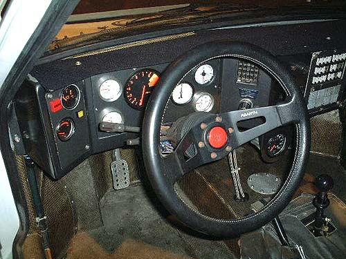

a dire il vero non son sicuro che quella martini lì avesse il pianale abitacolo in carbonio, ma guarda queste foto...

pier ma sei sicuro che il pianale abitacolo fosse di carbonio?ammè MI sembrava tutto alluminio..
Più che carbonio è rivestita da pannelli in Kevlar, il resto è alluminio.

giusta precisazione....è kevlar, non carbonio

Buon giorno a tutti...posso confermare che quelle "giuste" hanno l'interno in kevlar e le porte in carbonio...
Ho iniziato anche io questo kit e con non poche difficoltà...però ho eliminato la base posteriore a sostegno del motore sostituendola con telaio di tondino di plasticard...spero di non aver fatto danni...
