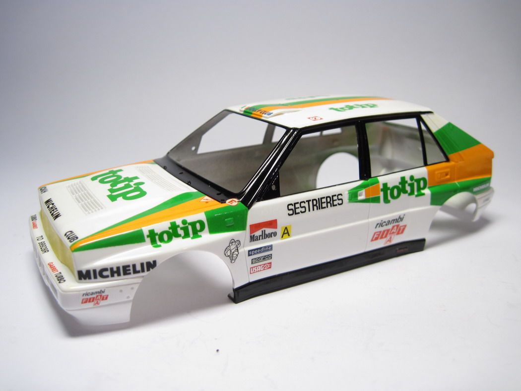

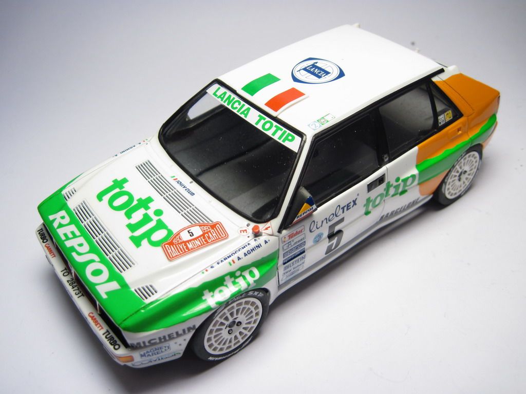

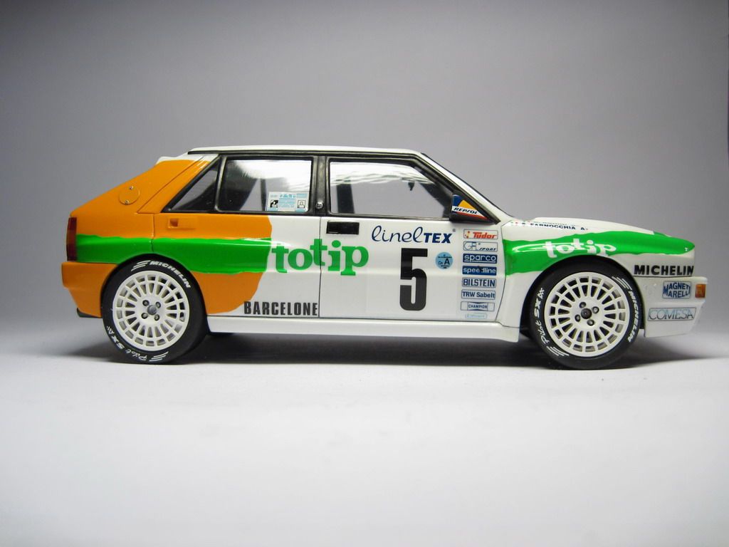

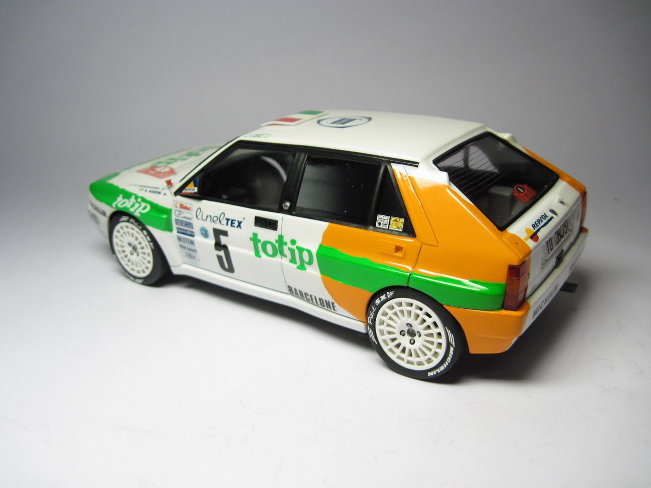

Ecco qui la riesumazione di questo wippe.
Scatola di partenza Delta Piancavallo e decal Shunko

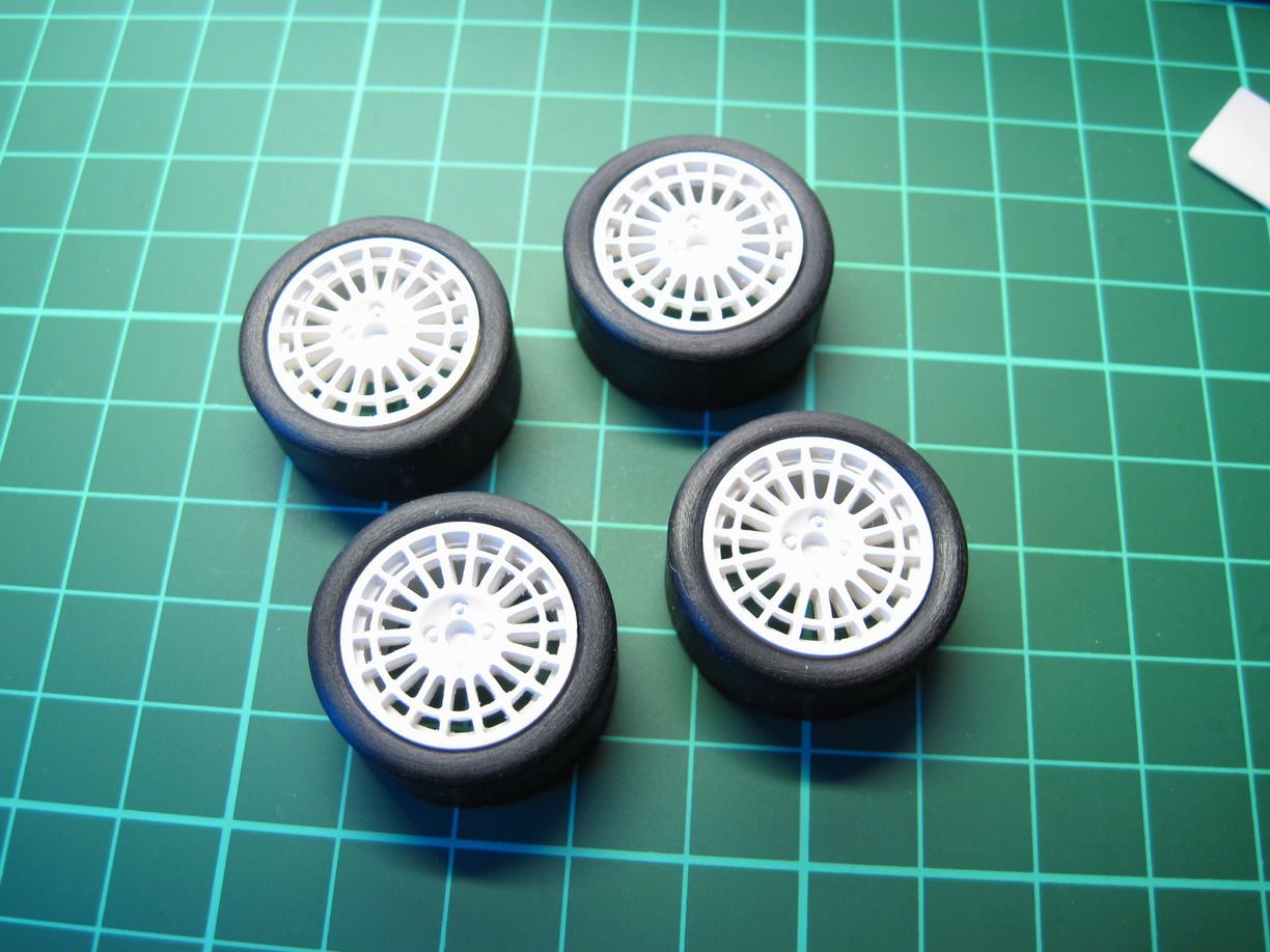

Partiamo dai cerchi Scuderia

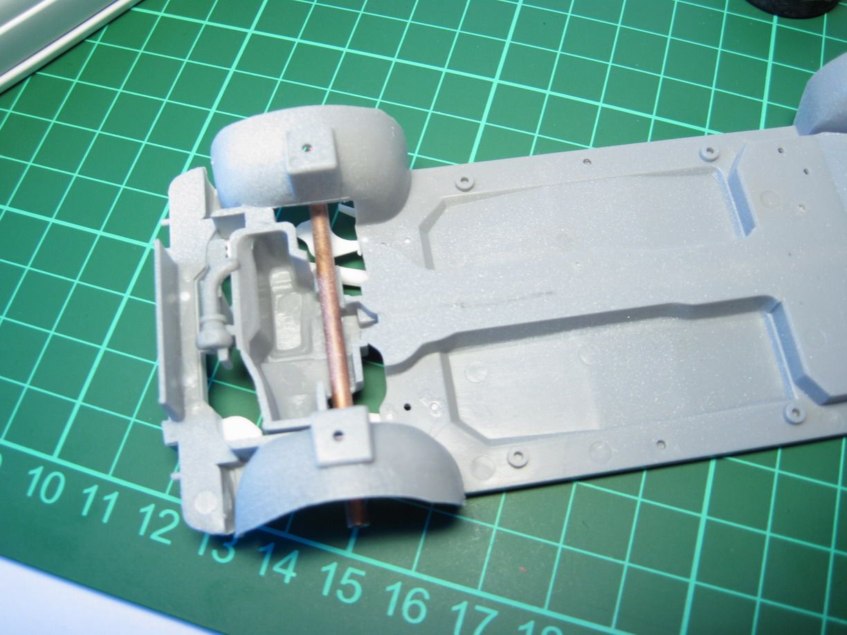

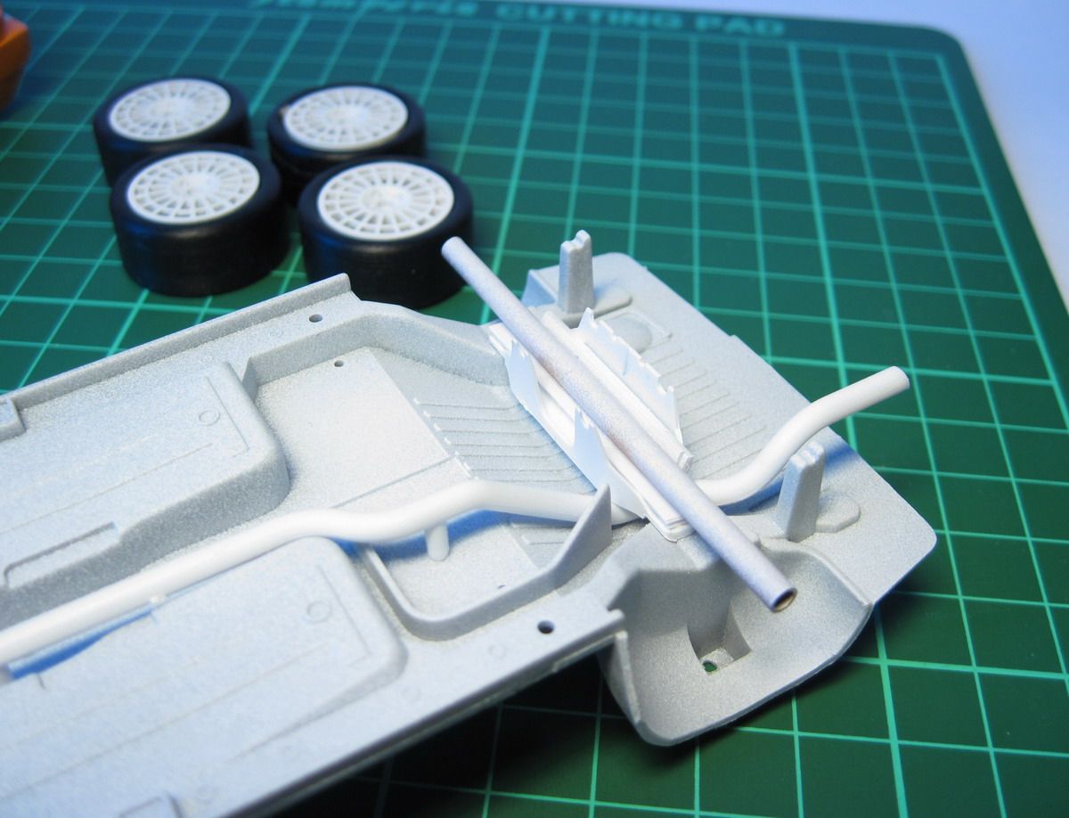

Poi il nuovo assetto, ottenuto con un tondino di rame all'interno del quale inserirò il perno dei cerchi

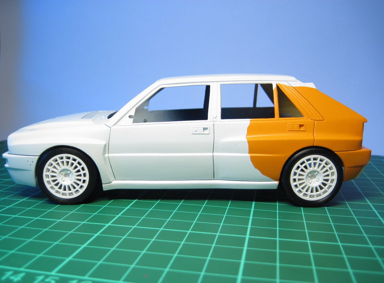

Passiamo alla verniciatura, primer bianco Tamiya e 3 mani di bianco Zero paint.
Poi arancione "Repsol" sempre Zero.

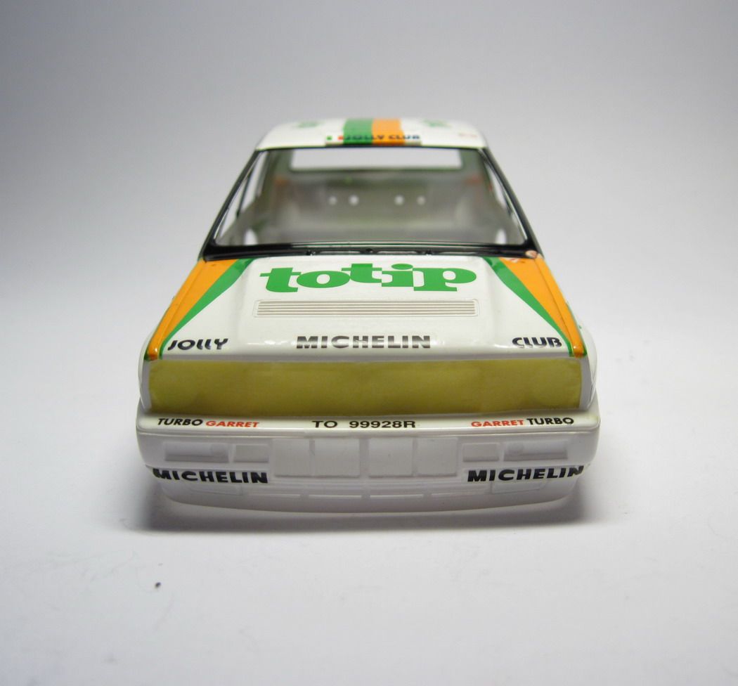

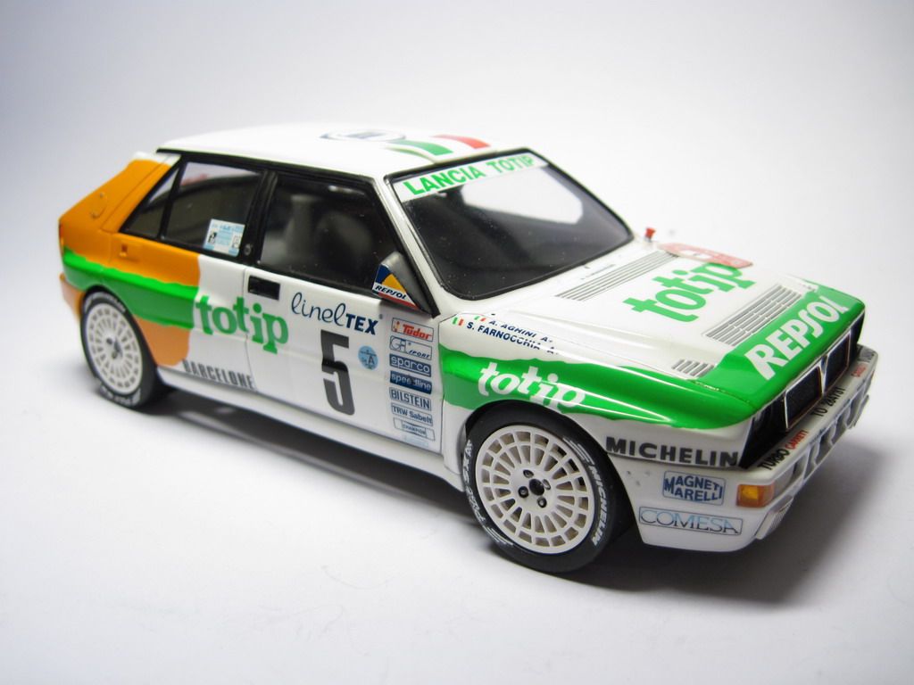

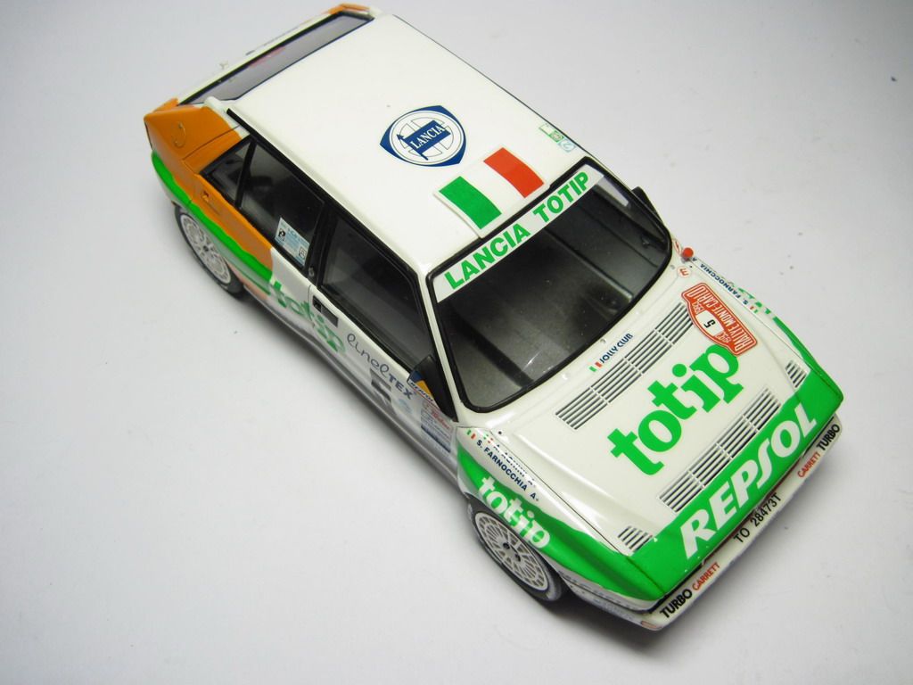

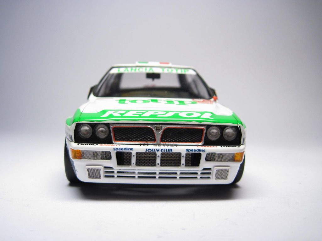

Ed ora la carrozzeria completa. mancano alcuni dettagli come antenna, tergi e fotoincisioni che monto a modello finito.

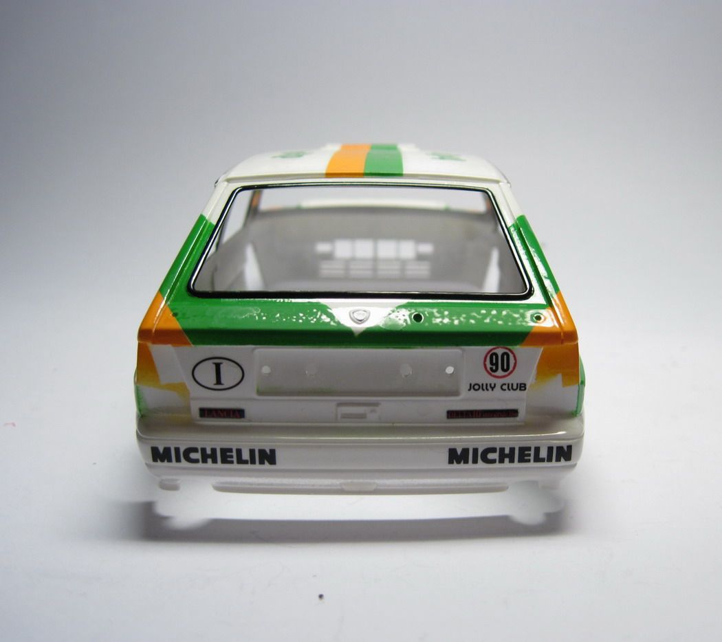

parentesi sulle decal Shunko, sono bellissime come stampa, ma molto spesse e dure da conformare; in piu si sbriciolano appena si cerca di piegarle, tant'è che la striscia verde che divide in due il sole arancione l'ho dovuta rifare a vernice.
La mascherina l'ho rivestita col bare metal, rifinita con il rosso e poi con il nero.

Bellissima, che colore hai usato per l'arancio zero??
Per il verde hai usato le decal o hai colorato anche quello??

Molto bella.
Ric,ma non hai provato col phon sulle decals Shunko?Io con la Galant le ho piegate come volevo,QUASI ovunque.
Le scaldo e le pieghi anche a mani nude,spingendo con le dita.
Le ho trovate rognose solo dove c'era da tagliare per via di un maniglia o un qualcosa che c'era sotto,e che doveva spuntare fuori dalla decal
.Se no,liscie come l'olio.
La striscia verde è lunga e larga,ma almeno è su carrozzeria liscia..
Ne prendo altri due fogli,di Shunko,non sono male...In fondo...
Se penso al giallume presente nelle decals delle Delta hasegawa,sto male...
La trovata dell'assale per le ruote è molto furba.Quanto tempo ti ha preso?

L'arancio è il "Repsol" che usava la Rc211V nel 2003.
Per quanto riguarda il verde, la parte anteriore è a decal, la parte posteriore è a vernice perchè li le decal si sono sgretolate. Ho usato il Tamiya X28 che è identico alle decal come finitura.

Si Ale, ho usato il phon, perchè l'ammorbidente aiuta poco.
Il problema è che mentre sull'anteriore piu scaldavo le decal e piu diventavano gommose e si riuscivano a piegare bene, nella parte posteriore appena ho cercato di farle aderire al passaruota si sono sgretolate.
Per l'assetto me la sono cavata in mezz'ora.
Ho tagliato il tondino a misura e non occorre essere precisissimi, stai un pelo corto e poi gioca facendo entrare piu o meno il perno del cerchio per avere la giusta largezza di carreggiata.
Poi l'ho posizionato, all'anteriore sfrutti l'incastro gia presente nel pianale.
Al posteriore invece regoli l'altezza dell'assetto inserendo degli spessori di plasticard, io ne ho messi 2 da 0.25 mm

come hai fatto a mascherare quelle "frastagliature" sul cerchio arancione?
che fotoincisioni hai usato per il radiatore?

Per la mascheratura delle zone frastagliate ho usato il Maskol, puoi farti un'idea guardando il wip di Ken_rally sul suo sito, il procedimento è il solito.
La fotoincisione del radiatore è ricavata da un foglio Crazy modeler, con la trama triangolare. Alla fine si vedrà poco perchè ho montato la retina nera davani.

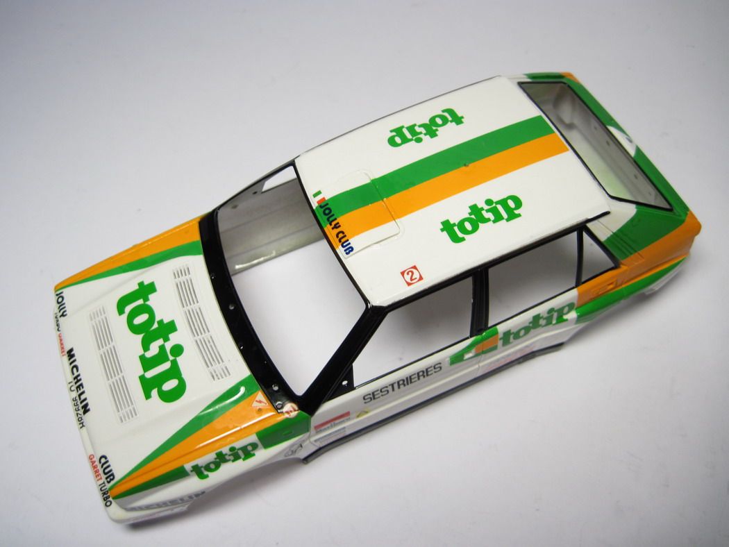

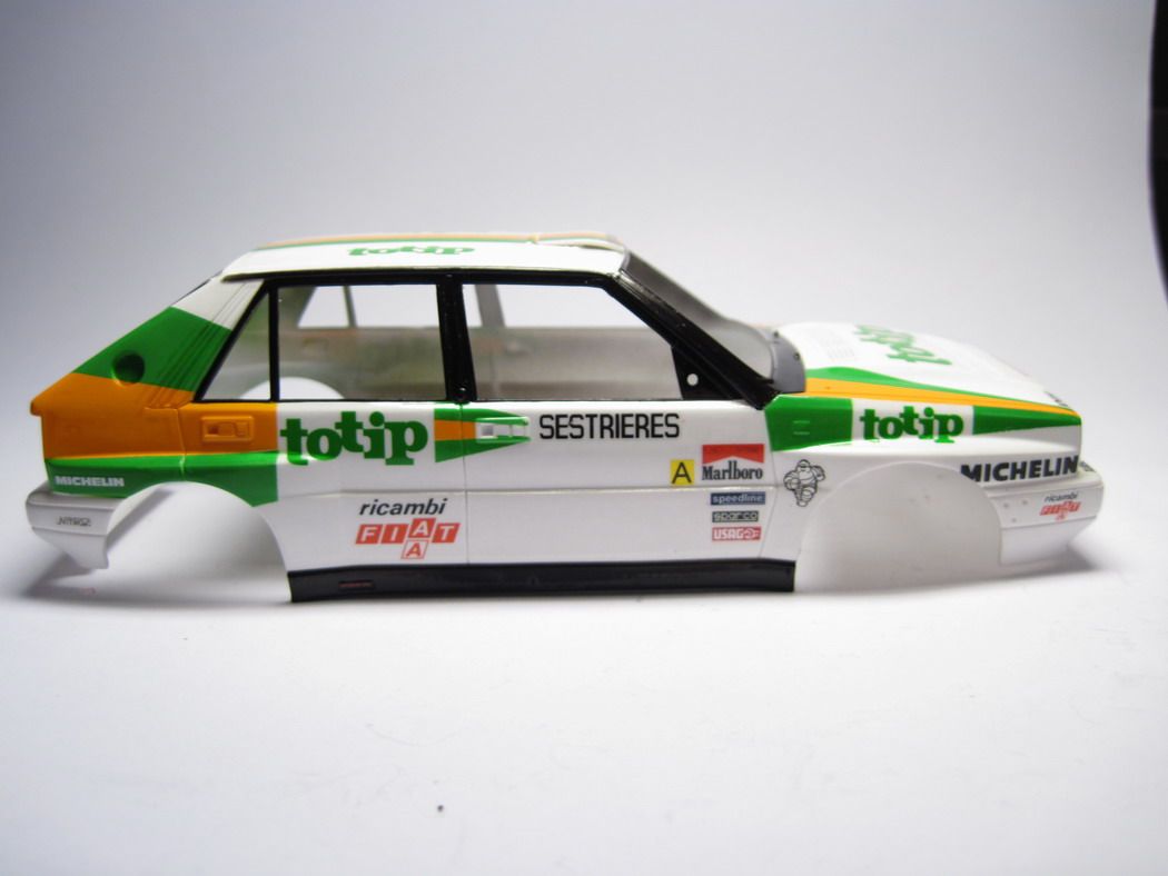

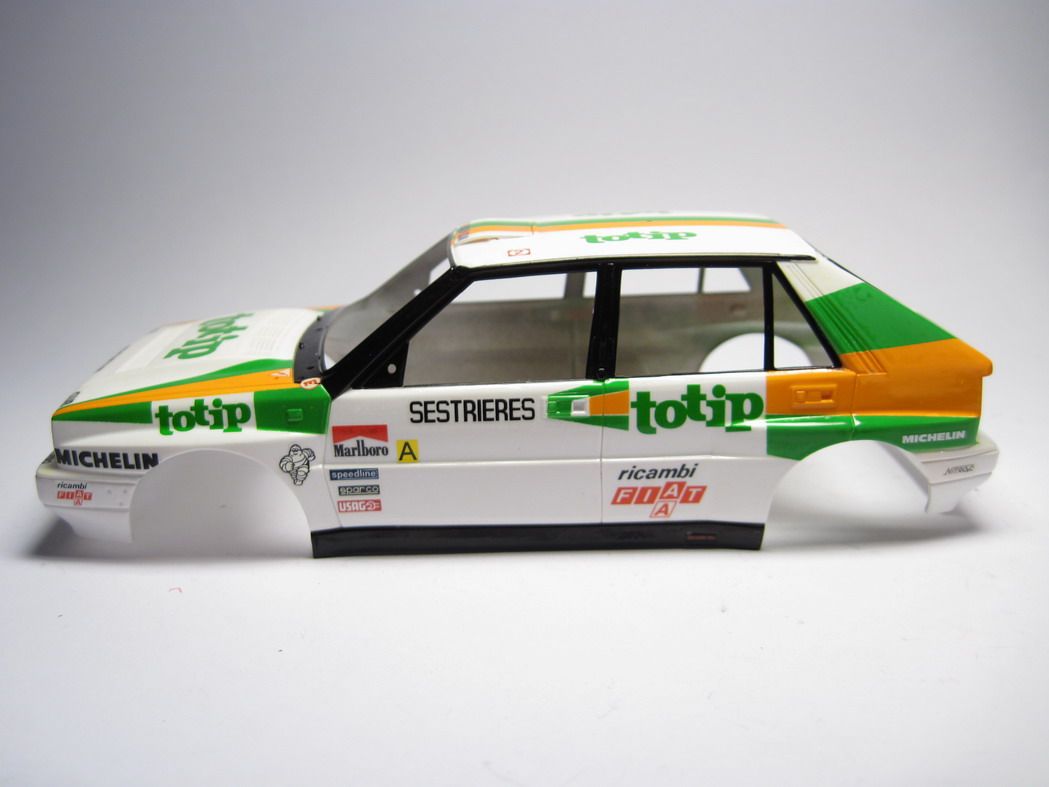

Mettiamo altra carme sul fuoco....Delta 16v sempre Totip, Montecarlo 89 con Fiorio.
Vecchio 12-10-10, 11:41 PM   #12
Registrato dal: Mar 2005
Messaggi: 5,596
E' una Integrale 8v. La 16 ha debuttato 9 mesi dopo in quel di Sanremo.

Questo modello serve ad invogliare Gorilli in un progettino che riguarda tutte le Delta sponsorizzate Totip
Ho scelto di realizzare la livrea ad aerografo con colori zero paint e tamiya.
Il bianco e l'arancio sono Zero, il verde è Tamiya perche è identico al verde delle scritte Totip della 037 Hasegawa.
Le decal le ho prese dalla 037, dalla Delta Fina, e da scarti di altri kit.
Sto aspettando che mi arrivino i numeri di gara di R43 mentre targa e placche del rally le farò stampare ad Alps.
Al solito dopo aver verniciato la livrea do una mano leggera di 2k che carteggio con 1200 sino alla 3000 prima di posare le decal.
