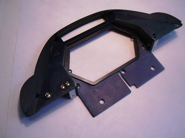

Ecco un altro ristauro che mi da grande piacere in tutti i sensi....
Una bellisima e famosa macchina che fu gloriosa anni fa, in un kit della Tamiya in scala 1/12, mai ripettuto da la casa giapponese, e che e gia un vero pezzo di collezione....gli pochi che si trovano in Ebay hanno prezzi sbalorditivi....
Ho comperato il kit ad un amico che gia l'aveva incominciato, per fortuna poche cose....
Con un completo dossier sul prototipo, incominciamo il montaggio...
Foto 1, la cassa del kit, impresionante le dimensioni....
Foto 2 e 3, le parti in ordine, completamente disarmati...
Foto 4,5,6 e 7 parti della struttura porta motore posteriore, con apositi parti "scratchbuilt", per permettere il montaggio con viti e dadi in scala...mai adhesivi!!
Foto seguenti, piu detagli e riforzamenti per vitteria a scala...struttura anteriore del chassis....
Vedi anche l'attacamento dei serbatoi benzina laterali, usando micro viti del tipo Allen....
Ultime 2 foto, vitteria speciale per l'attacamento di manichetti varie d'olio, hee, hee.....
Questo e micidiale!....
Mario
