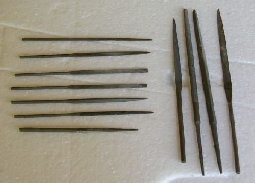

però avrei bisogno di qualche consiglio su come "pulire" un po' le razze.. qualche parte andrebbe anche stuccata.. cosa posso usare per lavorare in quelle zone così sottili?

Prova ad arrotoloare un po' di carta vetra su uno stuzzicadenti fermandola con lo nastro.
Per stuccare,magari solo primer un po' abbondante ?

Per quel lavoro (per un risultato sufficiente senza smadonnare troppo) non puoi fare a meno di un set del genere.. Investi un po' in attrezzatura e vedrai che la userai per molti altri lavori. Con la lima quadra rifili le parti dritte, con quella a coda di topo (mi pare si chiami così) arrotondi gli angoli senza troppa fatica.

che poi in genere le lime che ti ha detto bootsy solitamente le trovi a poco al brico

grazie mille per i suggerimenti proverò a cercarle.. sperando siano abbastanza sottili

ho preso le lime, dal brico a pochi euri, set da 20 vanno bene per i cerchi, ma li sto facendo con molta calma perchè è un lavoro tanto brigoso e ci vuole tanta pazienza..
