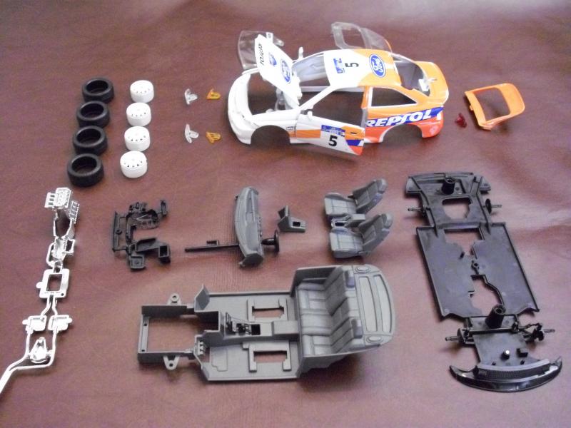

Ciao a tutti volevo mostrarvi questo w.i.p.,sono partito da un diecast e ho continuato con scatola Tamiya.Domande, critiche sono ben accette

Si prosegue allo smontaggio del die cast.Successivamente tramite " sverniciatore",si toglie il colore dalla carrozzeria. attenzione allo sverniciatore perche e' un acido meglio mettersi i guanti.

Tutta la carrozzeria e' in metallo,pero' e molto piu' rigido del Racing43 per capirsi.L'alettone invece e' in plastica.Dopo una leggera carteggiata (in precedenza era stato verniciato-sembra i Tamiya Ts) passo fondo grigio tamiya,aspettando di procurarmi il primer bianco

Nella carrozzeria inoltre,vanno tappati i buchi che si trovano negli alloggiamenti dei fanali sia anteriori che posteriori se si intende metterci i fanali tamiya.Va tappato anche il tappo della benzina che in questa versione e' piu' in altro.Ho usato stucco bi-componente tamiya.Inoltre va fatto il classico foretto sulla capotta per l'antenna.
Allego inoltre foto del foglio decal.

Procedo allegando foto del foglio istruzioni posa decal.
Girovagando su internet ho trovato una solo foto decente dell'auto in questione..se qualcuno dei colleghi forumisti ne avesse sarebbe ben accetto
