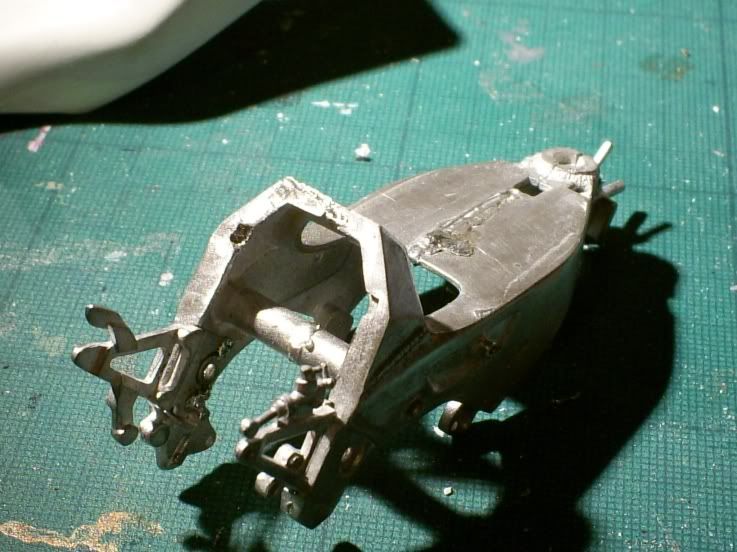

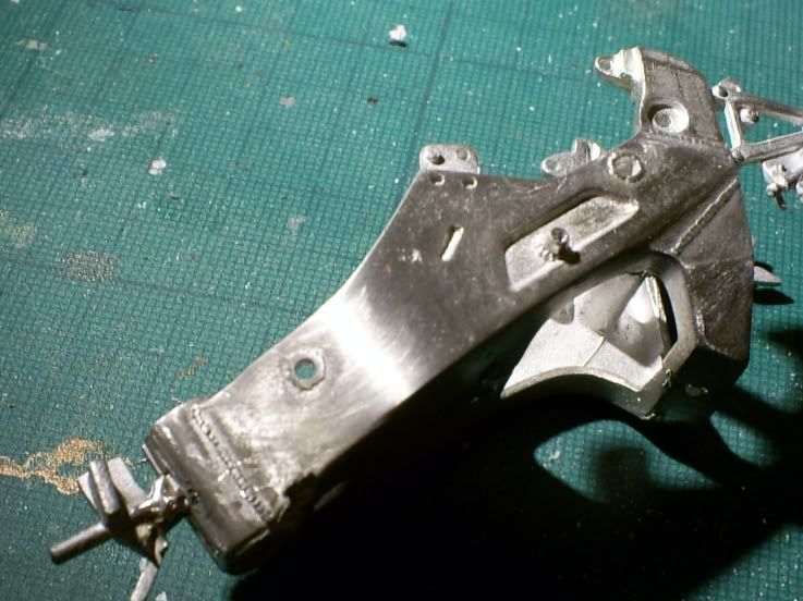

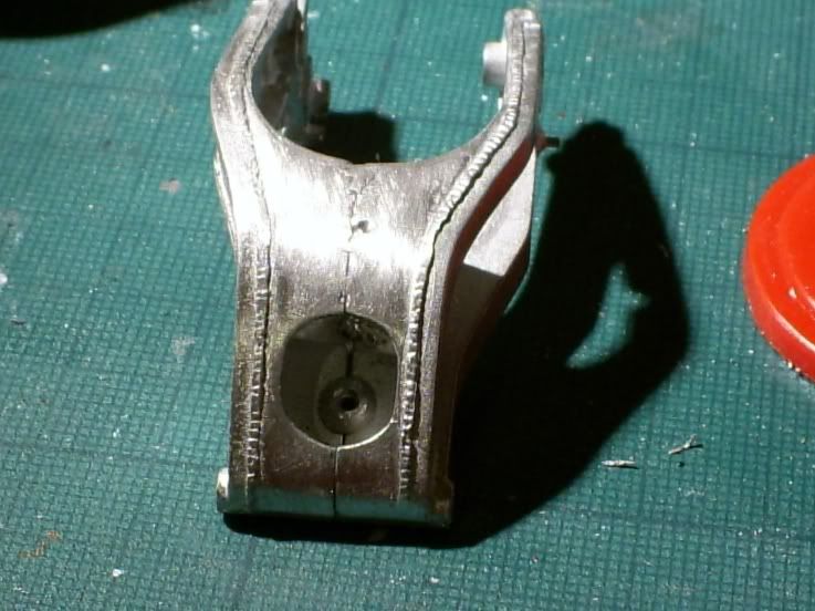

ho iniziato a saldare, ci sono andato giù pesante con le parti che rimarranno nascoste, per il resto un po' più leggero.
poi ho iniziato a carteggiare con carta da 500... devo arrivare almeno alla 1200... che palle

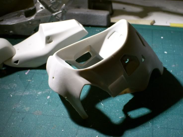

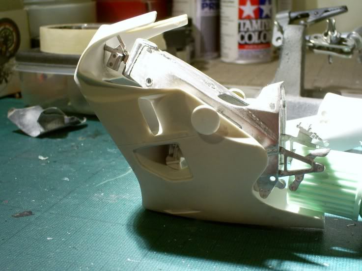

ho finito di carteggiare le sovrastrutture e ho fatto una prova di assemblaggio al telaio, l'accoppiamento telaio carene è quasi perfetto.
per oggi ho finito.

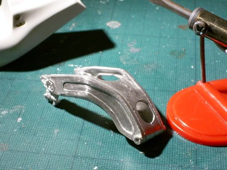

allora, ho finito di lucidare telaio e forcellone... un calvario...
purtroppo sono bloccato adesso, mi manca il kit e me lo devo andare a prendere da kenny che adesso è in puglia... sto pinciaoche...
nel frattempo sto facendo 3 M1 per un amico, domani vi posto le foto della lucidatura, era tanto per farvi sapere che non sono stato fermo
