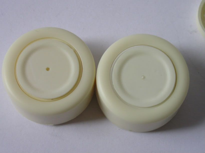

I lavori procedono un po' arilento, ma vanno avanti.
I cerchi forniti da ken sono perfetti per cui ho preferito salvarli per un altro modello, anche perchè su questa Totip monterò i ventoloni.
Ho preso allora il cerchio Hase e ho tagliato una porzione del canale in modo da adattarlo alla gomma di Ken. Col ventolone montano non c'è nessuna differenza....

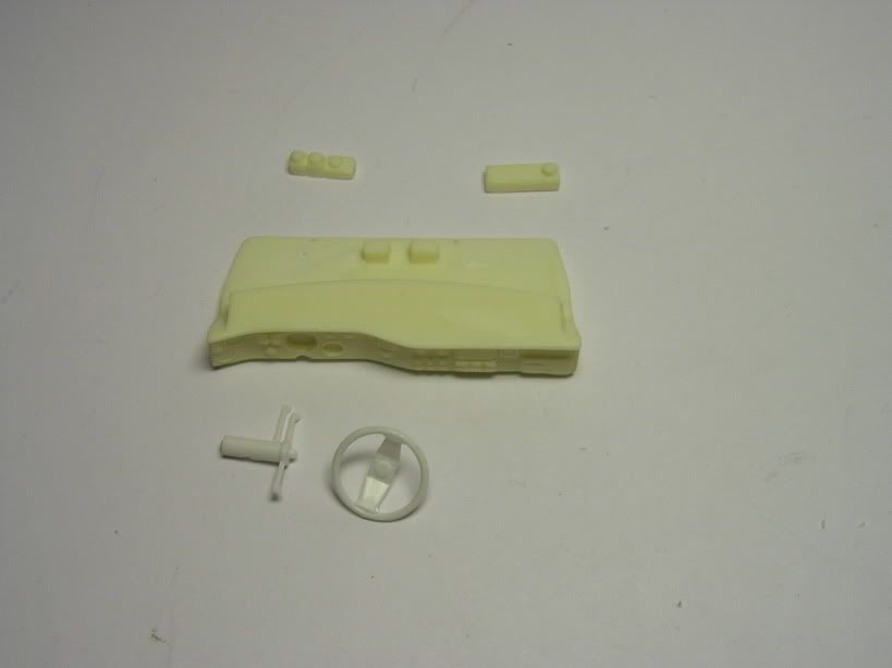

Passiamo al motore, ho finito tutti i pezzi che lo compongono, il premontaggio è lungo e difficile, e ho dovuto separare alcuni pezzi per facilitare la verniciatura.

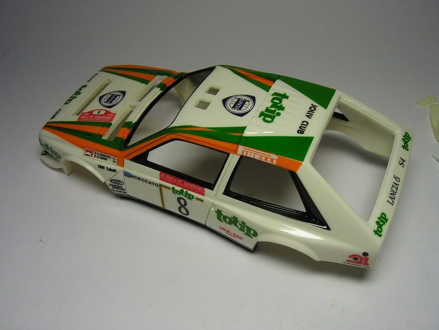

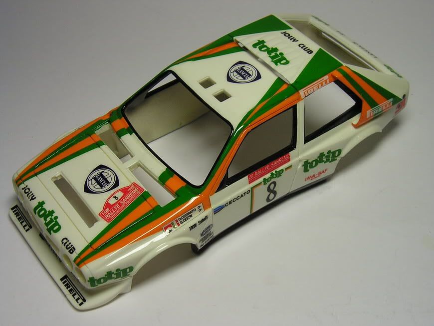

E ora la carrozzeria fatta col solito procedimento:
Primer bianco Tamy
Bianco Zero Paint
Trasparente 1K Zero
Decal
Macrofan.
Le decal della livrea sono sottili ma si stendono bene, vanno comunque trattate con delicatezza.
Le altre decal sono Alps, e richiedono estrema delicatezza nel maneggiarle, pena rovinarle irrimediabilmente.

Il trasparente 1K è quello pre-diluito?
Hai fatto bene a rifare i collettori di scarico...Hasegawa ha fatto pena....
Molto bene...Mi sa che la finisci in poco tempo....

capirex inizia ad ingranare.
ciao...bel lavoro....ma che bianco hai usato? ho il trasparente l'ha ingiallito?ho è la foto che lo altere?....speriamo,sarebbe un peccato

@Ale: il trasparente è quello già diluito, in pratica l'Acrifan Lechler.
@Capi: penso sia la foto, il bianco è il Racing White Zero, ed è bianchissimo, il trasparente è il Macrofan lechler, che è assolutamente trasparente.

In foto tutta la porzione anteriore sembra effettivamente ingialliata rispetto al resto...
E' questione di lampada e di digitale..
Anche quando ha fotografato la Escort martini sembrava gialla..Invece è bianca bianca.....
Che ci vuoi fare,è un Patacca......
