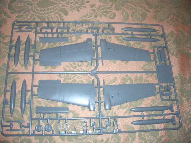

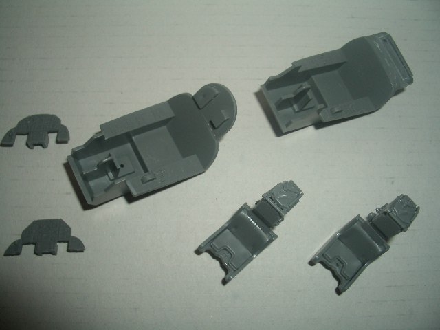

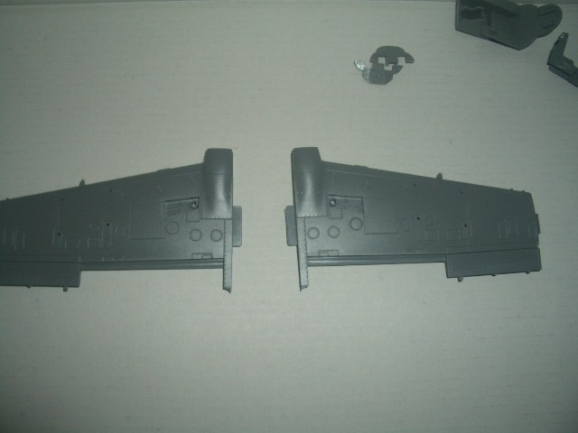

salve a tutti, inizio questo wip in un settore a me sconosciuto, gli aerei, di un modello che mi ha sempre affascinato moltissimo,l'aereo delle frecce tricolori! allora, il modello e' in 1/48 della frems, ora non sono molto ferrato in materia di aerei, ma il modello mi sembra davvero ben fatto,il kit si presenta in tre stampate, due di colore grigio, uno trasparente piu' un foglio decals mi sembra di buona qualita', piu' le istruzioni...vedremo strada facendo, intanto vi prego di darmi tutti i consigli possibili!! ecco alcune foto del kit e i primi lavori, sedili, cockpit, fusoliera e ali... ho fatto una prova a secco e tutto combacia perfettamente! la frems lavora decisamente bene!! se qualcunop ha del materiale sulle frecce tricolori si faccia vivo, a presto!!!

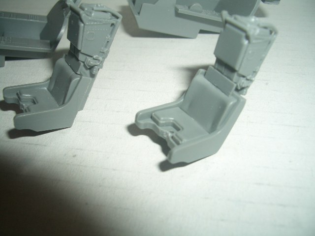

un paio di appunti sul kit, l'aereo vero monta i seggiolini eiettabili Martin Baker Mk 10L usati anche sul pilatus PC-9 e sill'Embraer Tucano, quelli del kit non sono il massimo, se riesci prenditi quelli in resina della Pavla o di qualche altra ditta che li fa.
Quando arriverai alle decals fai attenzione alle bande tricolori laterali che sono in 2 parti, alla fine rimangono più lunghe e quindi bisogna rifilarle altrimenti si vede la sovrapposizione tra le 2 parti
se hai bisogno di altre informazioni chiedi pure

il mio faceva fatica a chiudersi nella parte del cockpit (mi sembra anche il tuo) per il resto è un buon kit!
Anche io ticonsiglio i sedili Pavla, costano poco e rendono molto! di sove sei? MBL ce li ha disponibili!

ciao a tutti, oggi ho continuato un po col mio wip, ho dipinto in grigio medio gli interni dell'aereo, ho anche acquistato da mbl i sedili pavla,li ho visti e devo dire che mi hanno colpito, danno 10 a 1 agli originali, li sto aspettando con trepidazione. nel frattempo vorrei finire gli interni, aggiungere qualche dettaglio e continuare con altri pezzi del kit. oggi postero' alcune foto.. ora ho una domanda per i piu' esperti del forum, il canopy e' meglio chiuso o aperto? a me piacerebbe chiuso perche' si definisce meglio la linea dell'aereo, aperto pero' permetterebbe di vedere bene gli interni...inoltre il canopy del kit frems ha una linea di giunzione al centro abbastanza vistosa, c'e' un sistema per eliminarle senza danneggiare il pezzo? grazie x le info, a presto, bye!!

grazie a tutti per le foto, molto interesanti, cerchero' di farne tesoro...nel frattempo oggi ho terminato i due cockpit e montati, l'effetto mi piace, io non sono assolutamente esperto di aerei pero' gli interni di questo frems mi sembrano ben dettagliati...domani aggiungo alcuni cavi che si trovano sul posteriore poi mi tuffero' sui sedili appena arriverranno...ho fatto anche i tre blocchi ruote, domani postero' alcune foto...ultima cosa, ho fatto alcune prove a secco del canopy, a me piace molto chiuso, credo lo faro' cosi... a presto grazie!!
