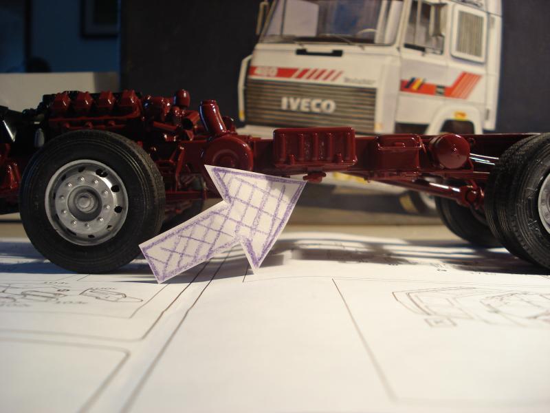

ho iniziato la costruzione del mitico 190 Italeri ed ho riscontrato dei difetti di stampaggio dei pezzi :1°l'asse di trasmissione era piu' piccolo di 4 mm cosi' ho dovuto allungarlo. Ho dovuto tagliarlo a metà ed inserire un tubicino di plastica della misura adeguata al centro, mentre precedentemente avevo incollato le due estremità, una sul motore e l'altra sul differenziale. 2° Il tirante dello sterzo(più precisamente la testa) è stato stampato al contrario, ossia è stato stampato girato di 180°, così l'ho scaldato con un cannello per poter modellare la plastica e successivamente l'ho girato di 180° per l'appunto per riuscire a collocarlo in modo corretto nella scatola dello sterzo. 3° L'asse anteriore era storto così anche qui ho usato il cannello per scaldare la plastica e raddrizzarlo per poi incollarlo sulle balestre come da disegno di costruzione. Intanto continuo a lavorare alla ralizzazione del modello sperando di non incontrare altri difetti. In seguito inserirò altre foto inerenti alla costruzione

Uh ,avendo sempre sott'occhio l'asse di trasmissione della C5R coi giunti cardanici stampati allo stesso modo di quelli del tuo modello mi chiedevo se intendevi rimuoverli e rifarli col plasticard o lasciarli così,dato che li hai già verniciati.

caro nipponts l'albero di trasmissione l'ho gia' modificato copiandolo dal 190 che guida al lavoro
