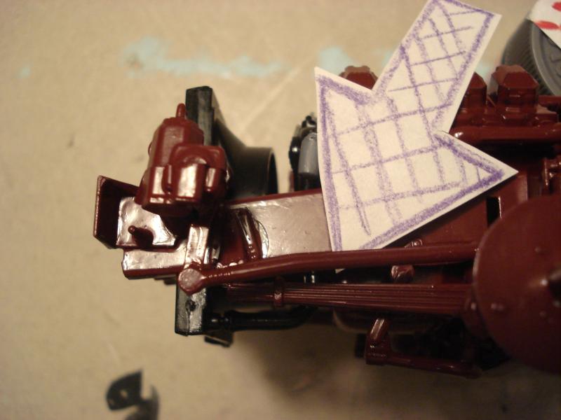

ho iniziato la costruzione del mitico 190 Italeri ed ho riscontrato dei difetti di stampaggio dei pezzi :1°l'asse di trasmissione era piu' piccolo di 4 mm cosi' ho dovuto allungarlo. Ho dovuto tagliarlo a metà ed inserire un tubicino di plastica della misura adeguata al centro, mentre precedentemente avevo incollato le due estremità, una sul motore e l'altra sul differenziale. 2° Il tirante dello sterzo(più precisamente la testa) è stato stampato al contrario, ossia è stato stampato girato di 180°, così l'ho scaldato con un cannello per poter modellare la plastica e successivamente l'ho girato di 180° per l'appunto per riuscire a collocarlo in modo corretto nella scatola dello sterzo. 3° L'asse anteriore era storto così anche qui ho usato il cannello per scaldare la plastica e raddrizzarlo per poi incollarlo sulle balestre come da disegno di costruzione. Intanto continuo a lavorare alla ralizzazione del modello sperando di non incontrare altri difetti. In seguito inserirò altre foto inerenti alla costruzione

eccomi qua di nuovo con gli aggiornamenti del caso.NELLA PRIMA FOTO mancava lo stacca batterie (FATTO SAGOMANDO UNA BARRETTA DI PIOMBO )NELLA SECONDA FOTO il tubo del radiatore era piu' piccolo di 4 mm ho rimediato inserendo un tubetto termorestringente ciaoooo alla prossima
