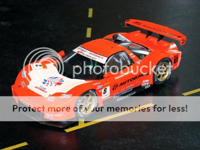

Se hai trovato pesante quella lì, Donald, non ti consiglio la Raybrig , ti seguirò a ruota. La carrozzeria mi sembra buona, non mi piace tantissimo l'effetto "polveroso" dei cerchi. Prossimo lavoro?

ho usato l'oro della tamiya (dato ad aerografo) che in effetti ha una grana spaventosamente grossa.
Avevo in ordine gli alclad, ma mi sono arrivati dopo che avevo già verniciato. Adesso se non fosse per le decald sui cerchi li rivernicerei.
Sarà per la prossima vettura.

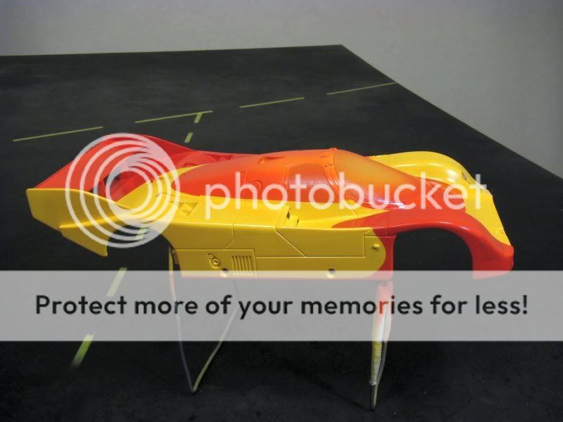

AL momento ho verniciato la carrozzeria della 962C sempre tamiya 1/24 (ma volevo che le parti interne e motore le finisse mio figlio dal momento che era un suo regalo x natale).

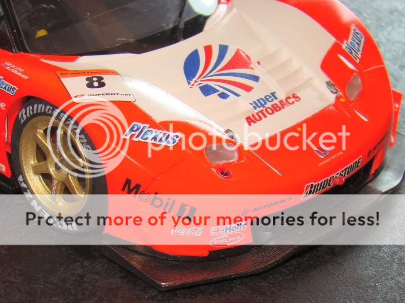

perticolare dello spoiler anteriore
ho anche 'corretto' la bandella laterale sx...
(grazie del suggerimento di Sandro67!)

Adesso di vede bene la "carbonizzatura" sull'ala anteriore....

Mi unisco ai complimenti, proprio un bel lavoro!
Mi piace come hai reso il carbonio con il "metodo mutanda" su cui ti consilglio di mettere il copiright

Bel lavoro, ma ti consiglio di curare di più le pannellature del prossimo modello. La mascheratura in questo, pur molto buona, non ha resistito in alcuni punti: sotto il gancio fermacofano sinistro si vede un pochino di bianco, in altre fughe si vede un pò di alternanza tra bianco e rosso..
Anche su passaruota anteriore destro, subito davanti alla ruota, sembra affiorare un pò di bianco.
Bell'inizio sulla porsche, sembra un'ottima mascheratura!

No, in effetti specie il ripasso delle linee di separazione del cofano non sono venute benissimo. Ho usato del rosso scurito con del nero (tempera).... e quando sono andato a togliere il superfluo, mi sono accorto che sul rosso andava tutto bene, mentre toglierlo dal bianco non era per niente facile... e ho avuto timore di rovinare il cofano praticamente a lavoro finito.

Non so ale... come dicevo a Sergio sulla NSR: il modello è fatto bene, ma andare a sottolineare questi piccoli particolari mi sembra utile come confronto tra di noi e per far crescere un attimo il forum!
Volevo chiedere anche della macchietta bianca davanti alla tabella portanumero a sinistra, ma ho lasciato perdere!

Se hai usato dei ts per la carrozzeria prova con degli acrilici per le pannellature. Poi, una volta asciutti, con un cotton fioc o uno straccetto imbevuti nello chante clair togli l'eccesso comodamente.

Riguardo alla macchietta, è un riflesso della foto (quello vicino alla scritta plexus è il simbolo di tm). Comunque sono grato delle osservazioni che aiutano a migliorare e a migliorarsi. Come fotografo non ho speso troppo tempo ed avrei dovuto utilzzare almeno due diverse fonti di luce per evitare riflessi troppo accentuati. Con il flash (non le ho postate) le foto sono ancora peggiori.
Ho usato il ts (dato ad aerografo) per il rosso, e il bianco lucico tamiya acrilico.
Avevo timore di dover rilavorare troppo il bianco, danneggiandolo.
Lo "chante clair" dove lo trovo ?
