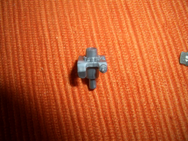

oggi ho iniziato le prime modifiche al kit, pensavo di andare avanti per "macro settori", telaio, motore, ecc..ho iniziato con il telaio vero e proprio, piu' precisamente ho tolto la pompa freno posteriore originale, non mi piaceva proprio e ne ho recuperata una, modificata anche questa, ora e' divisa in tre parti che uniro' dopo averli dipinti, ho anche modificato l'ammortizzatore posteriore, mettendo in orizzontale il serbatoietto, anche qui e' ancora tutto da unire, perche' devo ancora fare qualche prova,comunque inizia a prendere forma. a presto!!

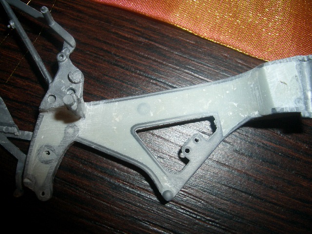

piccolo passo avanti del mio wip, ho riempito le parti interne del telaio e la centralina che andra' sul posteriore della moto, ho dato una bella scartavetrata e questo e' il risultato...il telaio andra' verniciato non unito, in quanto una parte della sospensione posteriore va verniciata di un altro colore e unita all'interno del telaio,una volta unito il telaio stucchero' la giunzione e vernicero' successivamente con lo stesso colore del telaio...spero di non combinare castronate!!

che stucco hai usato?
Vecchio 14-07-08, 10:48 AM   #11
Registrato dal: Mar 2008
Messaggi: 1,190
alexcaso inizia ad ingranare.
non ci crederai, ma ho usato uno stucco bicomponente per metalli, acquistato in un negozio di vernici, costo 3,50 euro, e' molt mallealibe, ha un tempo di utilizzo buono prima che indurisca e soprattutto una volta indurito e' carteggiabile facilmente...ho provato a dare una mano di primer e il risultato e' stupendo, piu' tardi posto un paio di foto..
