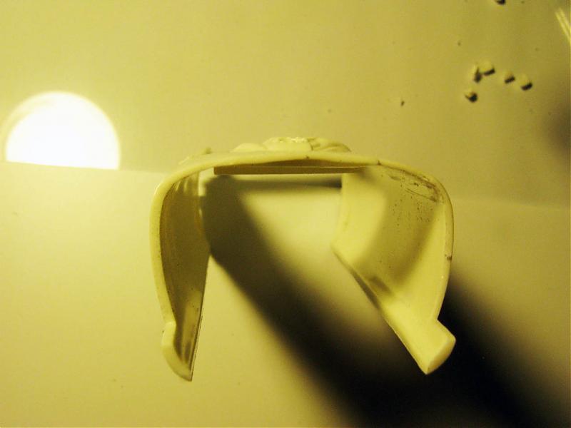

La carrozzeria aveva degli sbalzi tondeggianti che accoglievano le viti poste sul musetto.Con un po di plasticard e stando abbondante, ci sarà il margine per aggiustamenti in corso d'opera.
Questa parte è delicata perchè sarranno la chiave per accogliere il musetto in maniera realistica..

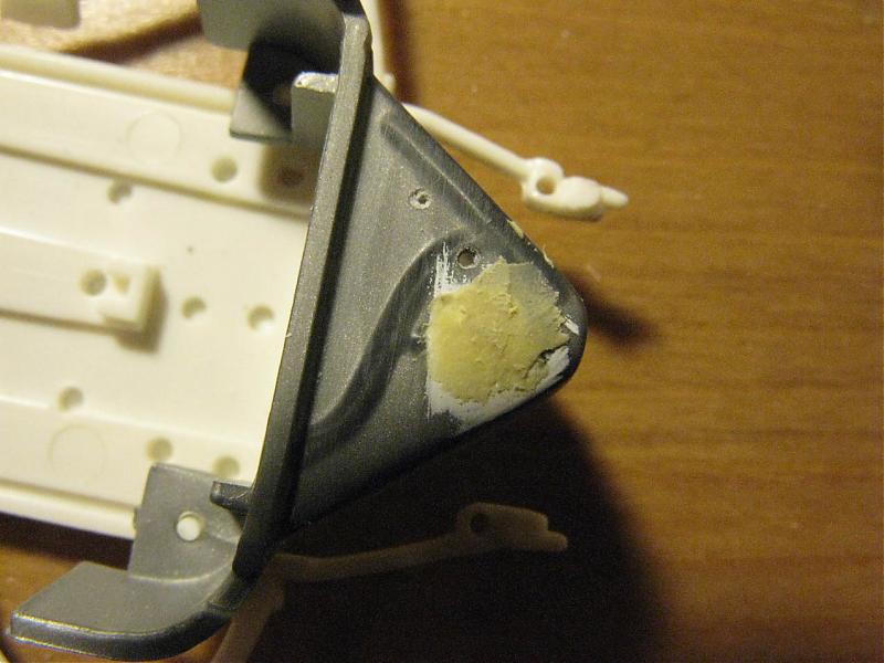

..intanto attacco anche i fianchetti.Ho anche quelli in resina, ma sono identici a quelli trasparenti della scatola, per cui uso gli originali e stucco il foro dell'orrida vite che deturpa il modello (ahi, ahi, Tamyia...).
Per puro caso noto che una precedente stuccatura vecchia di un paio di settimane si è ritirata ed ha creato un bel "gjost effect"...quello che rovina una ottima verniciatura anche dopo settimane.
La posizione è tale che si potrebbe soprassedere, ma a questo pinto devo farla pagare al msledetto stucco bianco Tamyia..
Un consiglio a chi già non è incappato in questo:mai usare lo stucco bianco per spessori sopra il milionesimo di millimetro..Ed in ogni caso non usare stucchi a solvente per riempire fori.Usare un tondino e poi stuccare il minimo possibile..
