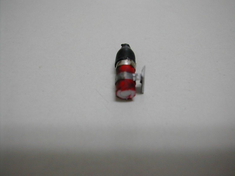

questa è sfuocata, ma non può venire meglio e serve solo per sboronare un po' con l'astina dell'olio

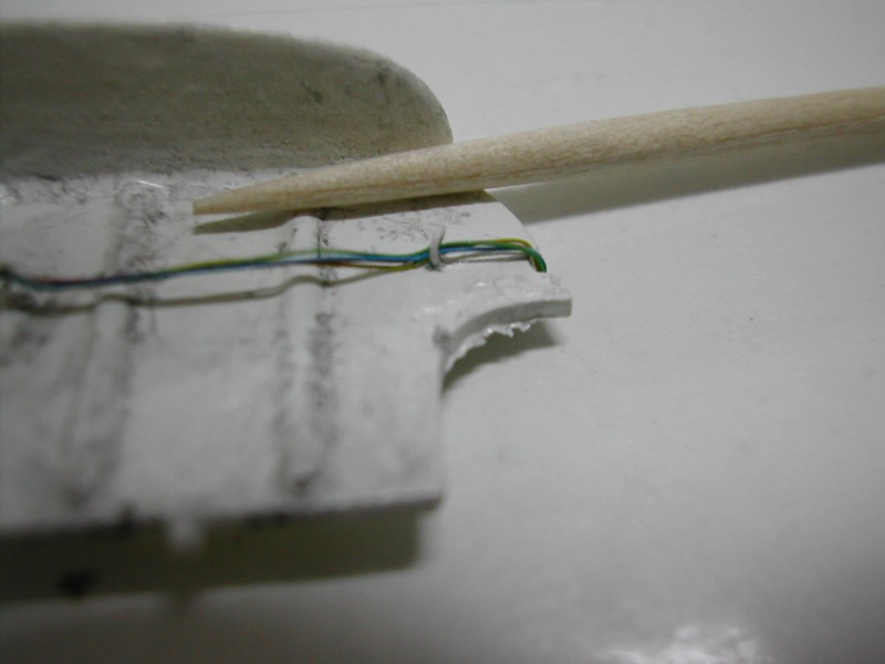

fondo del vano motore con riprodotto l'antirombo e la treccia di fili elettrici

I fili li ho riprodotti con alcuni fili di nichel che si trovano all'interno di un piccolo filo elettrico, colorati in rosso, verde, giallo e blu. Qui le dimensioni
