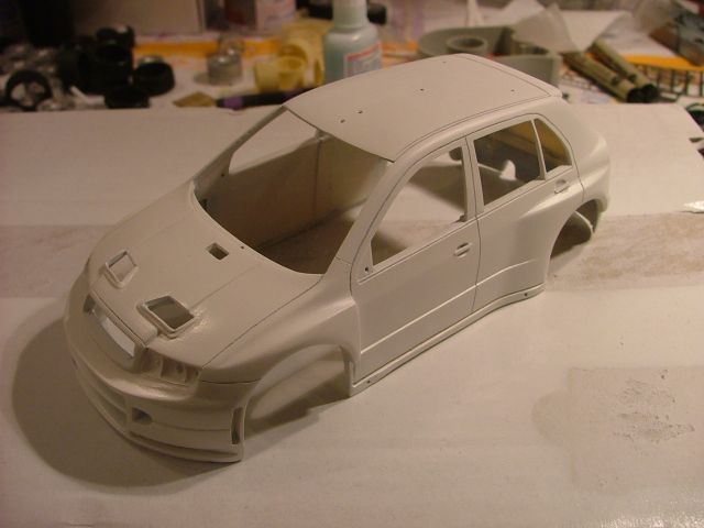

Vecchio 26-03-07, 10:02 AM   #102
L'avatar di albertop
Registrato dal: Mar 2006
Messaggi: 3,575
albertop inizia ad ingranare.
predefinito Re:[AUTO] Skoda Fabia WRC TdC 2006
Riporto su un pò questo wip perchè stava finendo nel dimenticatoio.
Dopo la disavventura della verniciatura, dopo il tuffo nel dot4 e di seguito nell'acquaragia, ho ripreso i lavori.
Di buona lena ho nuovamente stuccato il tutto, cartato dove ve ne era necessario e ripassato tutte le pannellature con un cutter.
Ho riaperto la presa d'aria sul cofano, come giustamente Bode mi ha fatto notare e ho leggermente rimodellato il paraurti posteriore.
Ho dato per ora due mani di fondo bianco per vedere se tutto era a posto, per poi passare alla verniciatura.
