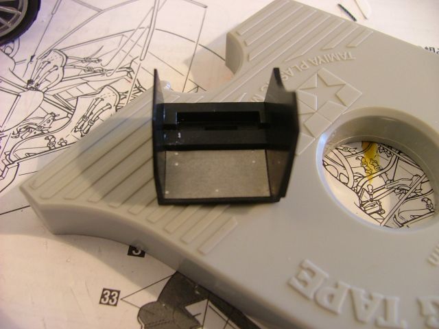

Vecchio 08-01-07, 12:26 PM   #15
L'avatar di albertop
Registrato dal: Mar 2006
Messaggi: 3,620
albertop inizia ad ingranare.
predefinito Re:[AUTO] Skoda Fabia WRC TdC 2006
Pedane di pilota e navigatore completamente assenti.
Ho riciclato quella di una Subaru Tamiya.
Quella del navigatore è stata accorciata e rifilata perchè non stava nel poco spazio utile, quella del pilota è rimasta intata.
Ho applicato la piasta poggia piedi presa di rimasugli di Delta Hasegawa e ho applicato le decals carbonio.
