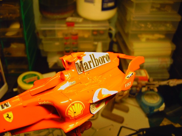

....mentre sul sedile asciuga la mano di trasparente opaco, inizio a piazzare un pò di decals sulla "carrozza"!

Completo la posa delle decals, così magari domani preparo il trasparente e aprofitto delle belle giornate, ancora caldine!
