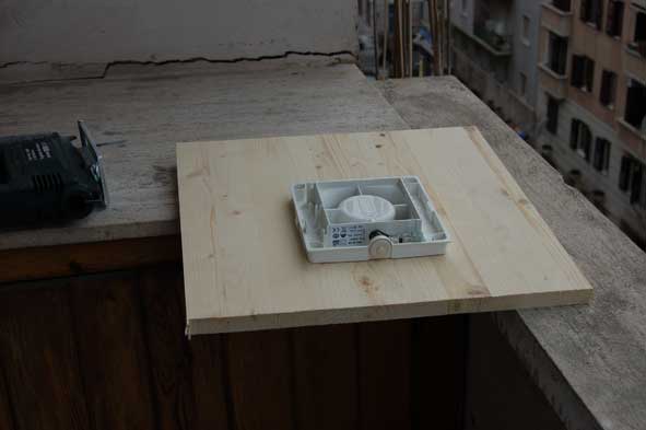

predefinito Re:cabina verniciatura :D
ecco la ventola montata...
cabina verniciatura :D-2.jpg

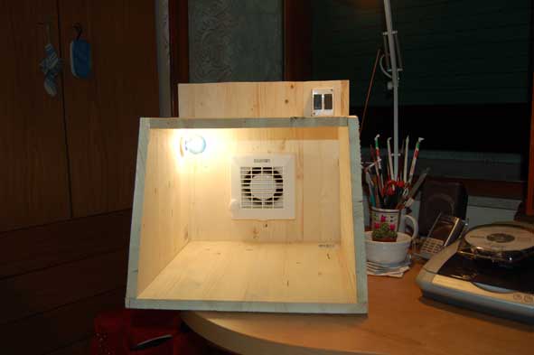

copiando nn ricordo chi, anche io ho messo una lampadina a luce ''solare''...
cabina verniciatura :D-3.jpg

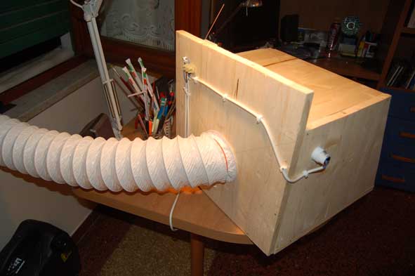

Messaggi: 880
mellos è un newbie...
al brico ho trovato un tubo flessibile e morbido lungo 1.5 mt comodissimo!!!
cabina verniciatura :D-dsc_0005.jpg
mellos non è in linea   Rispondi quotando
Vecchio 29-03-06, 09:29 PM   #7
Registrato dal: Mar 2005
residenza: roma
Messaggi: 880
il tubo lo metto fuori dalla finestra e il gioco è fatto
cabina verniciatura :D-dsc_0006.jpg

ora secondo voi è necessario qualche sistema di filtraggio?

Vecchio 29-03-06, 10:32 PM   #9
L'avatar di superteo
Registrato dal: Jun 2005
residenza: ROMA
Messaggi: 1,144
superteo è un newbie...
direi proprio di si....senno la cabina non ha molto senso senza i filtri..
ti consiglio un telaietto aggiuntivo con fissati i filtri per le cappe delle cucine...assorbono bene e trattengono il colore...o melgio il pulviscolo nocivo...
e cmq le lampade a luce solare era una mia idea...
superteo non è in linea   Rispondi quotando
Vecchio 30-03-06, 08:30 AM   #10
L'avatar di gionc
Registrato dal: Dec 2005
Messaggi: 10,440
Un paio di osservazioni:
-1 per forza di cose anch'io ho finito per costruire lo stesso schema che hai disposto tu cioè con aspirazione posteriore e flusso che passa attraverso il modello: questo perchè mi era impossibile disporre la ventola sotto: è lo schema peggiore, proprio perchè il flusso d'aria aspirata (col suo bel carico di polvere) passa attraverso il tuo modello bello bagnato di vernice, e lo sapete tutti che la polvere AMA la vernice a specchio appena spruzzata
-2 bello ilflessibile, "facile più che altro" ma rischia di moltiplicarti all'infinito la superficie del tubo che deve essere il più regolare e liscia possibile, tanto da penalizzare di brutto le capacità della ventola io ne ho messa una sempre flessibile ma d'alluminio e già quella sembra che "disturbi" parecchio.
-3 filtro, bè provala prima senza: il filtro credo sia più che altro un gesto di sensibilità verso chi si respira il tuo scarico ma è ovvio che penalizza di brutto l'aspirazione: io ne ho praovati parecchi alla fine l'ho tolto: il filtro potrebbe fare qualcosa se hai un motore potenzialmente infiammabile con i vapori di solvente? boh.
-4 mi che massiccio: bella la costruzione in legno: ti consiglio un rivestimento interno facilmente pulibile perchè (specia se spruzzia bonza) si riempie di "polvere" veramente in fretta.
Potresti certificare anche il mio?
segnalo a chi interessato un bellissimo tutorial con approccio "scentifico" al problema sul forum BMC
non ho idea se bisogna registrarsi x consultare, forse no: provate

gionc (30-03-2006 08:30 a.m.):
e mettendo invece la ventola in alto? è più comodo che in basso...
residenza: roma
Messaggi: 880
purtroppo anche io sono obbligato a mettere la ventola dietro, vorrà dire che cercherì di tenerla pulita il più possibile, per limitare il problema polvere......il tubo flessibile l'ho scelto, per comodità siccome la cabina viene continuamente spostata ed è più facile da riporre senza un tubo rigido...... ancora la devo provare, ma l'aspirazione è notevole, un bel getto d'aria esce dal tubo, nn credo che disturbi molto, il ''vortice'' che ho montato è per stanze fino a 20 mq..... i filtri nn so se li metterò tanto scarico fuori.... O SECONDO VOI TOLGONO LA PUZZA ANCHE ALL'INTERNO ??? a rivestire ci sto pensando, ma che metto? vorrei trovare qualcosa di facile pulizia!!! e che nn attiri polvere......
scusate il poema!! aspetto consigli
ciao e grazie
QUOTO
QUOTO, ANCHE SE LA DISTANZA DALLA FINESTRA E' IRRISORIA, MEGLIO UN TUBO DALLA SUPERFICIE LISCIA
IL FILTRO MI SEMBRA SUPERFLUO, FA PERDERE "CARICO" IL SOLVENTE ARRIVA ALLA VENTOLA GIA' POLVERIZZATO, E' + PERICOLOSO IL CONTRARIO CIOE' UN FILTRO IMPREGNATO DI SOLVENTE...
QUOTO, DATA LA SCABROSITA' DEL LEGNO E MEGLIO DARE UNA BELLA PASSATA DI SMALTO
http://www.briansmodelcars.com/tutor...D=23&CurPage=1
L'UNICA COSA CHE MI CONVENCE POCO E' LA LAMPADINA.
DOVRESTI METTERLA IN UNA POSIZIONE PIU' RIPARATA...
fofuccio43 non è in linea   Rispondi quotando

MetalGriso (30-03-2006 08:53 a.m.):
Se vai su trucchi e guide, vedi che anche io ho fatto lo stesso sistema con aspi posteriore...secondo me non funzia male, anche perchè prima di verniciare metto un panno imbevuto di acqua sulla base tanto per trattenere in basso un pò di polvere. Cmq ne stò facendo uno con doppia aspirazione e filtri...ti saprò dire...
