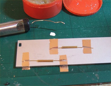

I bracci ricavati da tubetto di rame con anima in acciaio armonico schiacciati in morsa e saldati a stagno.
