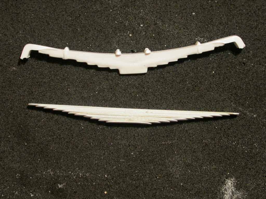

Il livello di dettaglio fa un po' schifo...
Comincio con il migliorare le balestre..
In alto si vede il pezzo come da scatola (!!!)
più in basso le lamelle di plasticard tagliate come dai desegni trovati in Internet

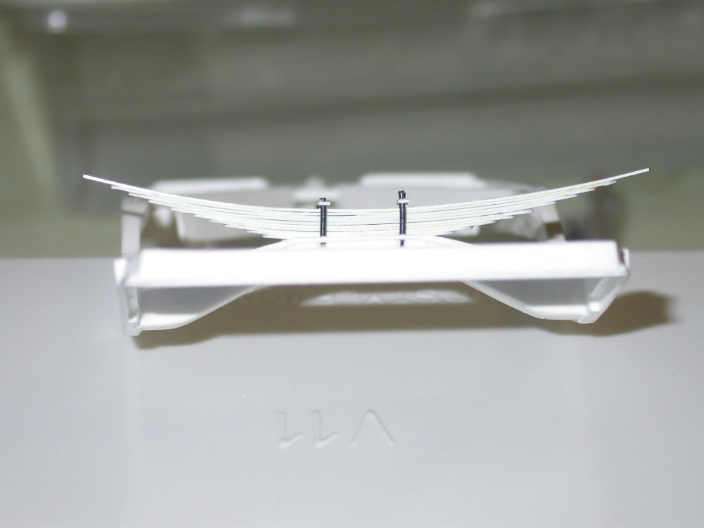

predefinito Re:Pick up Ford 1937
Dopo aver incollato le lamelle con poca colla (ottima la Revell!!) al centro si tratta di dare alla balestra la curvatura.
Con l'aiuto degli spilli, incollo gli estremi delle lamelle due a due aspettando un goirno per incollare le successive.( per non crare troppe tensioni e rischiare che si scollassero
Vecchio 26-09-05, 10:56 PM   #5
vista d'insieme prima di ulteriori dettagli..
Vecchio 26-09-05, 10:58 PM   #6
I due "ferma molle" non sono definitivi.Verranno sostituiti da quelli tagliati dalle balestre originali con l'aggiunta di tiranti fatti con tondini di plasticard

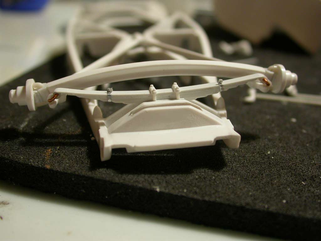

Vecchio 28-09-05, 08:14 PM   #10
Vista d'insieme dell'avantreno

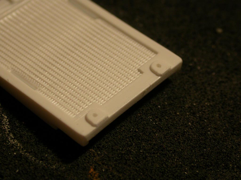

Vecchio 28-09-05, 08:23 PM   #13
Il radiatore non presenta incastri,per cui il premontaggio è pura illusione.

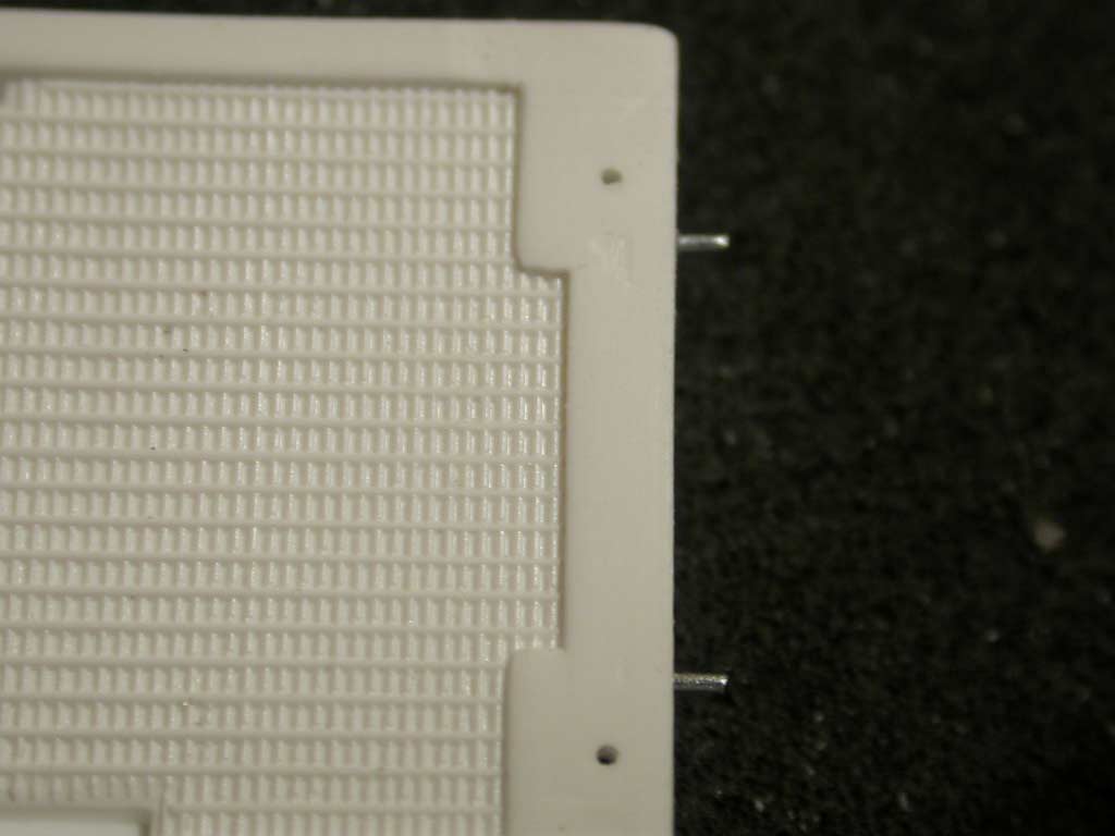

Vecchio 28-09-05, 08:26 PM   #14
..per cui spianatura della base per i raccordi dell'acqua ed aggiunta spine di filo di ferro da alloggiare nei corrispondenti fori fatti sul telaio
