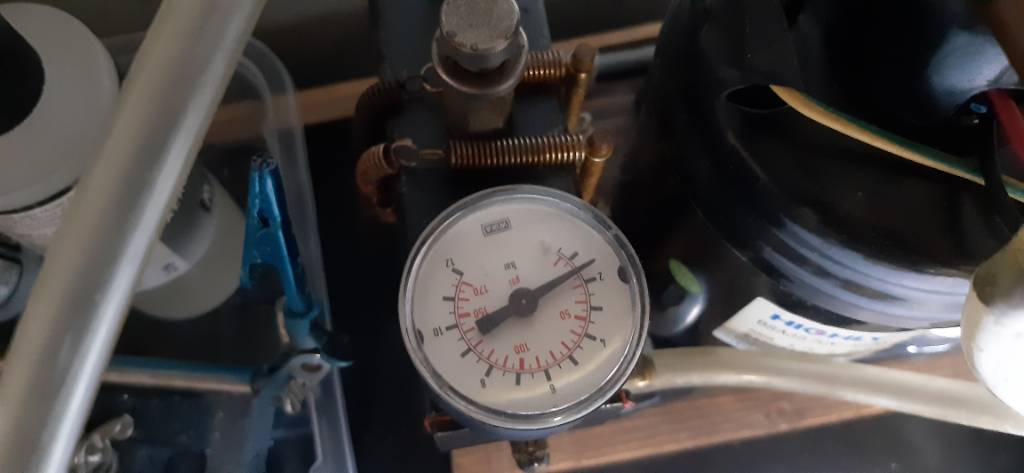

bruno 06-07-20 10:02 PM
2 allegato(i)
Questo è il compressore ad avancarica...prima foto:acceso e pressioneca 0 ,ovviamente.Seconda foto: acceso e tubo tappato con il dito fino ad avere la pessione richiesta.Una valvola regolatrice è presente perche il compressore ex deumidificatore pompa in continuo..Allegato 366368Allegato 366369
DesmoSam 07-07-20 12:00 AM
Il Grex potrebbe avere il regolatore di pressione rotto. All'interno è presente una membrana che magari col tempo si è seccata.
bruno 07-07-20 09:24 AM
Dovrebbe andare a 0 bar,non a 0,6..Intanto ho scritto all'importatore.
bruno 07-07-20 08:31 PM
Forse ho capito.Ho provato con l'Hansa ed il problema non si presenta..Ho aperto al massimo l'aerografo e tarato il pressostato finché non usciva aria a 1,8 bar..Chiudendo i bar passano a 4 bar e si spegne..
Il Paasche monta un ago credo da 0,5..Più di 0,6 bar non fa..
Ora deduco che il Grex sia adatto a roba piccola...
Peccato,ma credo che mi arrabattero' con il compressore rustico. Ulteriore prova,ma se non quadra lo vendo.
La risposta del distributore è stata di cambiare il pressostato e "vedere" cosa succede..Cioè io spendo e poi scopro che il problema non è quello...
mral57 07-07-20 10:19 PM
Originariamente inviata da bruno (Messaggio 1482534)
Quindi alla fine e’ come ti dicevo io, il compressore non ce la fa ed ha bisogno di un serbatoio .Visto che non puoi lavorare in queste condizioni perché la pressione non sarà mai uniforme, se prendi un serbatoio da anche da 2 litri (immagino) con un pressostato in uscita, te lo regoli come vuoi e hai risolto il problema con relativamente pochi euro.
bruno 07-07-20 11:23 PM
Mai usato serbatoio con il paasche ed il compressore del frigo..Andava in continuo e sfiatava alla pressione in eccesso.
