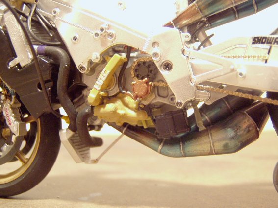

Quasi ultimato anche le marmitte, sono particolarmente fiero del risultato.
Sono riuscito ad ottenere a suon di prove, quell'effetto violaceo tanto cercato, non mescolando ma sovrapponendo i colori.
Il procedimento è sempre quello indicato nella sezione trucchi e consigli.
Primer - Cromo spray (si trova nelle comuni ferramente) - segnatura saldature - ossidazioni - colorazione saldature.
Dopo il cromo spray, ho colorato a pennello le saldature con il metallo bruciato metallizzer Model master, in modo da avere un superfice già scura prima di procedere con la colorazione delle ossidazioni del metallo.
Ora armato di aerografo e trasparenti tamiya si creano le ossidazioni.
Attenzione la diluizione di questi colori è importante, troppo densi lasciano una colorazione polverosa, troppo diluiti scivolano sullo strato di vernice cromo, che essendo molto lucida e liscia non da molte possibilità di ancoraggio.
prima ho passato il blu sulle zone adiacenti alle saldature e sulle pance delle espansioni.
poi sulle rimanenti parti ancora scoperte il fumè.
Qualche tocco di giallo.
Poi del rosso.
All'inizio ho provato a dare il rosso ed il blu mescolati per ottenere il viola, ma il risultato era un vinaccia tendente al marrone.
Poi ho provato ad allungare questa miscela con il clear, ma anche in questo caso il risultato è stato pessimo.
Provando con la sovraposizione prima blu e poi rosso, anche in questo caso il risultato non è stato proprio soddisfacente.
Già meglio provando ad invertire la sovrapposizione dei due colori, prima il rosso poi il blu.
In fine ho notato che la sfumatura di viola che cercavo è più facilmente ottenibile sovrapponendo il rosso al fumè.
Ci devo lavorare ancora un pò, ma credo che prima o poi dovrei riuscire a riprodurre quell'effetto violaceo che si nota bene sullo scarico dell'M1 di Rossi.
In fine con un pennello molto sottile o rifatto le saldature con il cromo model master
Ecco a voi le foto.
