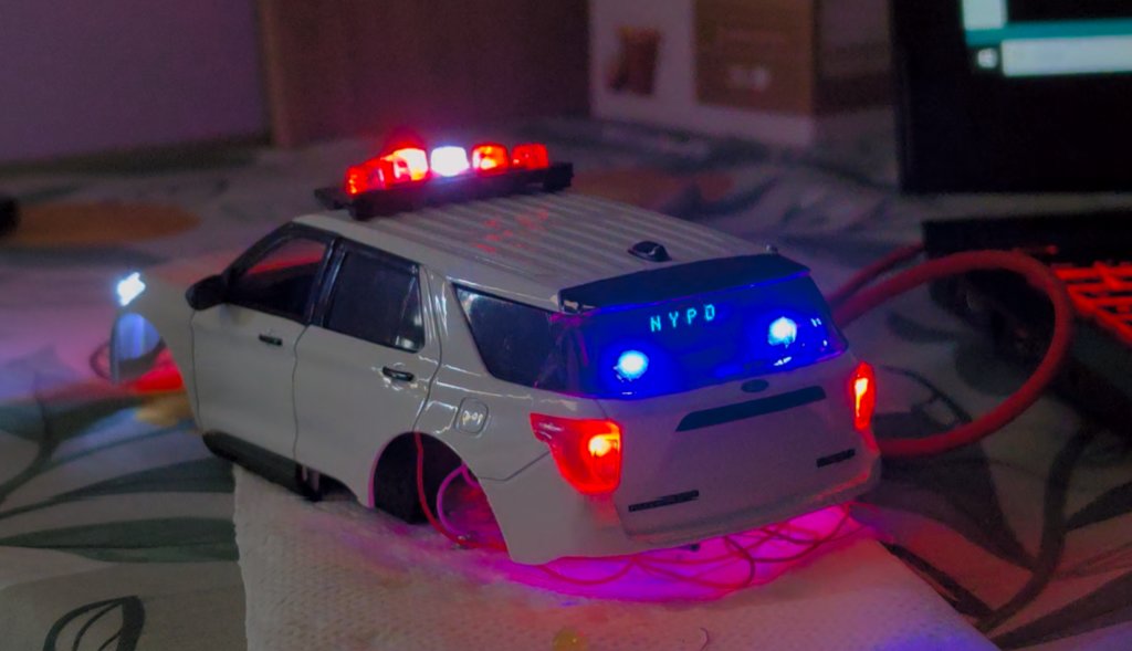

Buongiorno a tutti,
avrei il piacere di condividere il mio (primissimo) progetto con voi, anche e soprattutto perché molto più esperti di me.
Come da titolo, sto realizzando un modellino in scala 1:24 del SUV utilizzato dal dipartimento di polizia di New York cercando di farlo il più dettagliato possibile.
Il modellino finito avrà una batteria LiPo interna, interruttore generale e pulsante di cambio "STAGE" per le modalità di lampeggio.
Sostanzialmente quello che si può vedere dal video caricato sarà lo "STAGE 3".
Cose ancora da fare:
* programmare "STAGE 1" e "STAGE 2";
* collegamenti tra batteria, interruttore + pulsante e circuito di alimentazione generale;
* decalcomanie della livrea.
Per quest'ultima sicuramente avrò molto lavoro da fare; devo ricrearla/vettorializzarla sulla base di un modello che ho tirato fuori da una grafica destinata ad un videogioco.
Vi allego il link per visionare il video del lavoro realizzato fino ad ora.
https://youtube.com/shorts/uT9UCYtMsEY?feature=shared
Ford Explorer 2022 Utility 1:24 – NYPD-screenshot-2026-09-16-091619.jpg
TEN-8_S.M. non è in linea   Rispondi quotando

Ma il modellino è un diecast già fatto, quindi? Te stai curando la parte luci e grafica, se ho ben capito? Seguo con piacere.
Ciao, si, l'automobile in versione "civile" è già fatta ed è della Motormax.
Io ho curato:
* la progettazione e stampa in 3D della barra lampeggiante sul tetto (ispirata alla Federal Signal Vision) con le relative calotte (inizialmente vuote e poi definite inserendo i led e trattandole in modo da farle diventare trasparenti;
*la progettazione e stampa dei supporti per i lampeggianti della cappelliera e del display visibile sul lunotto posteriore;
*la decolorazione del lunotto posteriore per rendere visibili gli effetti (era tutto verniciato nero opaco), qui purtroppo ho fatto danni crepando la plastica e non ho la minima idea di come poterlo aggiustare o ricreare;
* la programmazione e collegamenti/cablaggi elettrici.
Curerò poi la creazione delle decals e la loro applicazione.

Grazie per le risposte . Per la plastica trasparente, puoi usare l'acetato delle scatole della camicie, oppure vendono dei fogli di polistirene trasparente (marca evergreen) di vari spessori. Se la forma è complessa ti ricavi una matrice dal lunotto originale e ci "termoformi" sopra il nuovo vetro, scaldando la plastica prima di formarla. Più difficile a dirsi che a farsi...
Ti ringrazio per la dritta, stavo appunto pensando di progettarmi i pezzi da stampare in 3D per la termoforatura. Proverò a cercare dei fogli di spessore adeguato per la rigidità dei finestrini. Credo che comunque le crepe me le sarei potute benissimo risparmiare mettendo semplicemente a bagno il pezzo e aspettando che la vernice venisse via quasi da sola, senza strofinare. Continuerò I lavori applicando le decal I primi di ottobre appena rientro a casa da lavoro e aggiornerò il post qui , nel frattempo le sto progettando.

Bravo, se ti fai il "negativo" in 3D è perfetto
