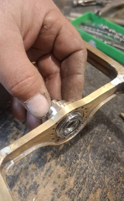

Ho fatto al tornio il pezzo attraverso il quale passa l'albero motore(foto1), ho poi comprato un filtrino bidet, quelli con lo snodo, ho tagliato la parte che va avvitata nel rubinetto e l'ho fissata sul pezzo tornito, in modo da avere la filettatura che sporge dalla paratia del telaio di 3mm. A questa ho poi avvitato il filtrino. Hispan-suiza h6b 1922 1/8-20260202_113009.jpgHispan-suiza h6b 1922 1/8-20260202_113017.jpgHispan-suiza h6b 1922 1/8-20260202_113107.jpgHispan-suiza h6b 1922 1/8-20260202_113116.jpg

Ho poi saldato un pezzo tornito con una flangia, alla quale verrà bullonato l'albero motore, al filtrino dal lato dello snodo.
Ho poi fissato tutto al telaio ed ho collegato l'alberino( l'antenna di una vecchia radio), alla campana del cambio. Hispan-suiza h6b 1922 1/8-20260202_113458.jpgHispan-suiza h6b 1922 1/8-20260202_113506.jpgHispan-suiza h6b 1922 1/8-20260202_122550.jpg

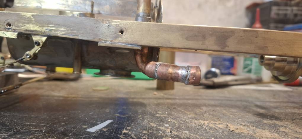

Poi visto che mi trovavo al negozio di termoidraulica ho comprato due curve da 10mm di rame e del tubo rigido sempre di rame anch'esso da 10mm.
Una curva l'ho tagliata a metà in modo da averne due da 45°.
Ho poi collegato e saldato il tutto allo scarico che viene dal motore

Queste le foto....Hispan-suiza h6b 1922 1/8-20260202_125144.jpgHispan-suiza h6b 1922 1/8-20260202_125140.jpgHispan-suiza h6b 1922 1/8-20260202_132705.jpgHispan-suiza h6b 1922 1/8-20260202_132714.jpg
