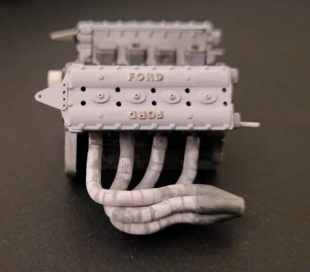

Lomax87 19-07-26 09:53 AM
3 allegato(i)
Ho completato gli scarichi di una bancata del motore. Vi è sicuramente ancora da correggere, stuccare e carteggiare, ma almeno la forma base dovrebbe essere ok. Restando comunque piuttosto coperti a modello montato, lo scopo era soprattutto riprodurre la forma corretta, dato che l'alternativa erano gli scarichi della Tyrrell P34 (scarichi standard della stampata Tamiya) che avevano una forma e un andamento completamente diversi. Si tratterà poi di ripetere il processo per l'altra parte.Allegato 463756Allegato 463757Allegato 463758
IvanT68 19-07-26 01:58 PM
Ottimo lavoro, sia esteticamente che per l'aderenza alla realtà.
Inviato con il mio XQ-AS52 - Scarica l‘app del Forum di Modellismo.net
sandro67 19-07-26 04:51 PM
lavoro notevole.... e,andando a memoria,non ricordo un kit F1 Tamiya dove il cosworth annia gli scarichi così "aperti",distanti dal blocco motore
La differenza,rispetto al sistema di scarico da scatola deveessere davvero notevole
Lomax87 19-07-26 07:10 PM
Vi ringrazio entrambi. Sì un lavoro davvero terribile, ma imprescindibile oramai. A parte la soluzione del filo di stagno da 2 mm, senz'altro anche valida, non vi era praticamente nulla; creare da zero un pezzo del genere penso sia complicatissimo, se non impossibile, anche con il 3d..
Vero Sandro avevano una configurazione davvero molto particolare. Qui l'unica foto che avevo laterale della vettura incidentata. "Grazie" all'incidente non era presente la paratia laterale, ciò che permetteva quindi una visuale di lato degli scarichi, altrimenti impossibile..Allegato 463772
