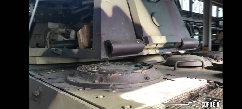

Purtroppo non sono un grande ricercatore storico ma ho trovato un walkaround proprio del 332 e dalle immagini si vede che le aperture sono tutte grigliate ma non ci sono i trapezi.per questo procedo come pensavo solo con le retine.
Questo è il meglio che riesco a fare purtroppo.
in più su questo ci sono solo pochi cingoli di scorta agganciati e per giunta hanno la mimetica anche loro e non come indicato nel kit...che confusione:-))Allegato 450892
