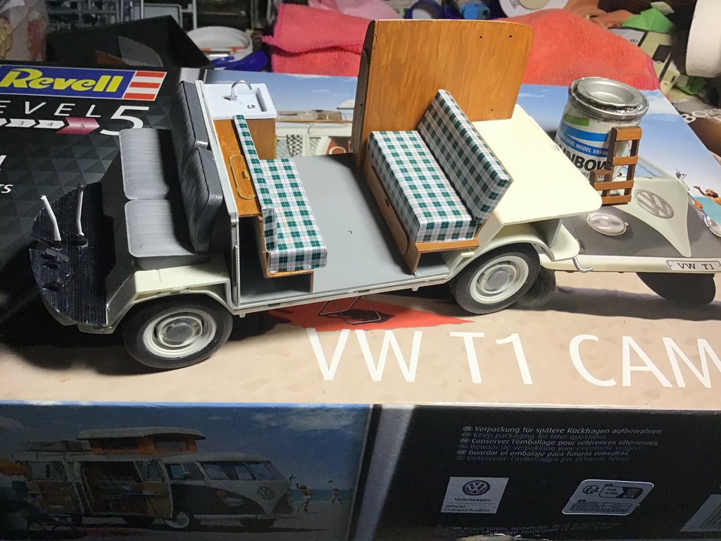

Vecchio 18-05-25, 06:00 PM   #7
Registrato dal: Dec 2024
Messaggi: 37
Pino g è un newbie...
Confermo che i kit Revell hanno un plastica di buona qualità sopratutto se comparati agli osannati Fujimi , il mio kit ha richiesto pochi interventi di limatura / stuccatura.
Qui gli interni quasi del tutto allestiti, il mobiletto che si vede smontato andrà messo sulle porte a battente, che terrò aperte, era meglio se ne fornivano due nel kit, visto che va anche sul lato interno destro, per cui autocostruiro’ un mobiletto.
Visto che intendo fare un piccolo diorama, la presenza femminile vintage non guasta, ho trovato questo kit in scala MB Master Box ( made in Ucraina ) comprensivo di cane che spero non morda!
VW T 1 camper Westfallia Revell 1/24-img_5138.jpg   VW T 1 camper Westfallia Revell 1/24-img_5139.jpg
Pino g non è in linea   Rispondi quotando

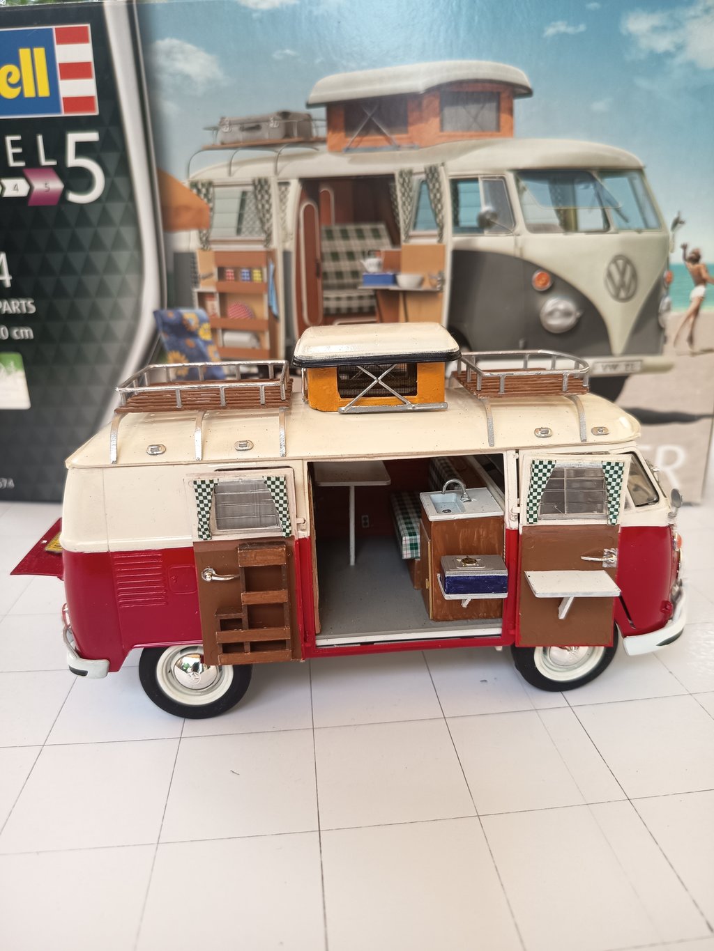

Finalmente montato
Porte laterali aperte e sportello vano motore in posizione aperta ( costruito il leveraggio di apertura sul lato interno destro )
Il tutto in previsione di un diorama in esecuzione che pubblicherò non appena completato
VW T 1 camper Westfallia Revell 1/24-img_20250901_182439_original.jpg   VW T 1 camper Westfallia Revell 1/24-img_20250901_182415_original.jpg   VW T 1 camper Westfallia Revell 1/24-img_20250901_182339_original.jpg
