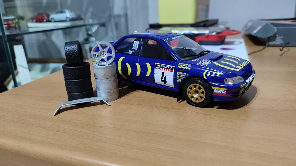

Ecco qui la Donor car con il transkit di Racing43 (l'alettone è morbidissimo, a momenti lo spezzo ), le decals e un'immagine dell'auto definitiva.
Subaru Impreza 555 - Hachette-immagine-whatsapp-2025-01-09-ore-19.39.59_aceec626.jpg   Subaru Impreza 555 - Hachette-immagine-whatsapp-2025-01-09-ore-19.37.41_4d2e2014.jpg   Subaru Impreza 555 - Hachette-301076373_3253551458249064_597359608165685013_n.jpg

Smontate ruote, carrozzeria abitacolo, non senza difficoltà data la fusione di alcuni particolari. Dovrò ricostruire i paraspruzzi, in che materiale posso farli?
Subaru Impreza 555 - Hachette-immagine-whatsapp-2025-01-12-ore-13.12.10_d9718487.jpg

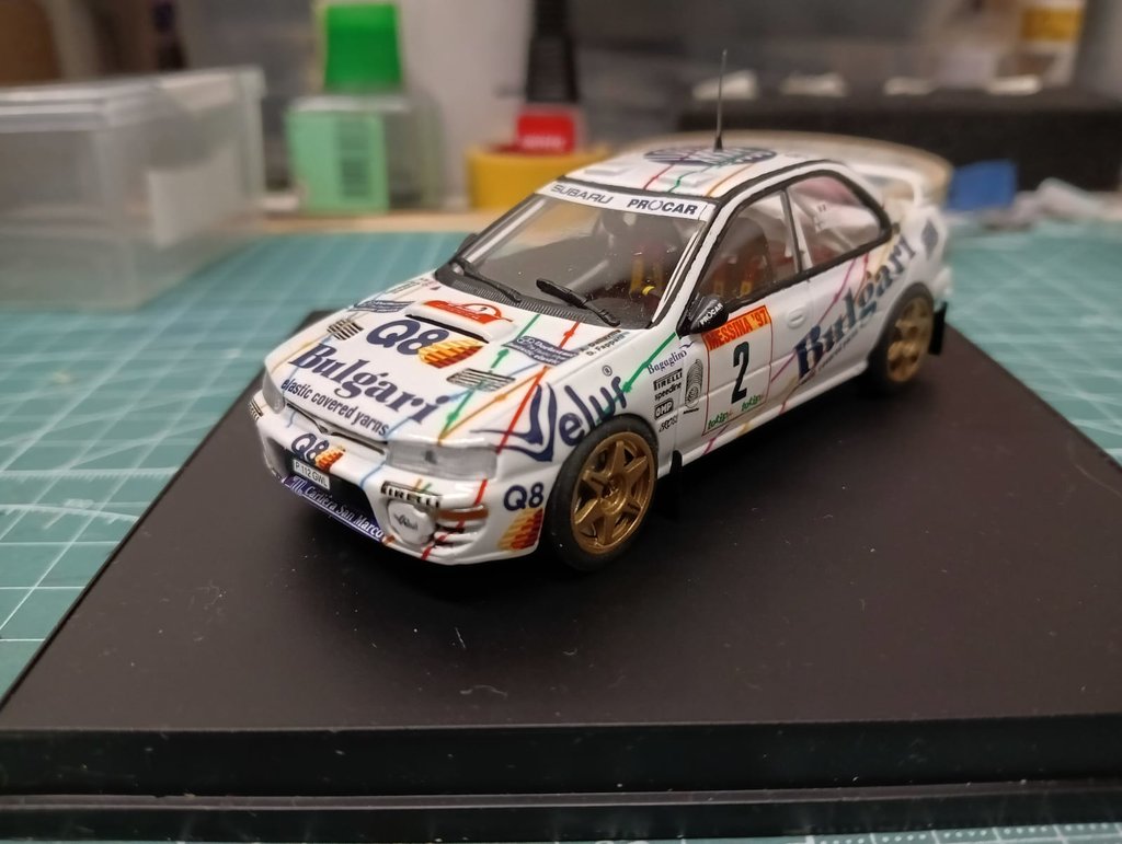

Io l'ho fatta in 1/43

snigno è un newbie...
Altre foto
Subaru Impreza 555 - Hachette-bcd4424f-df8a-4309-a39c-e607b92b0904.jpg   Subaru Impreza 555 - Hachette-b054f744-4d29-467e-8feb-eb359ef6c0a3.jpg   Subaru Impreza 555 - Hachette-179b7398-0f7a-4d8f-aba7-0c69b5115c79.jpg

Bellissima! La decal che mi spaventa di più è quella della targa, che ha le linee e lo sponsor "bulgari" collegate e quindi tutta la parte posteriore è fatta da una decal unica, mi consigli di dividerla? Ho paura che stendendola si rompa.
SEJO WRC non è in linea   Rispondi quotando
Vecchio 17-01-25, 11:43 PM   #12
L'avatar di snigno
Registrato dal: Mar 2016
Messaggi: 425
Originariamente inviata da SEJO WRC Visualizza il messaggio
Son decal vecchie e anche se ben conservate tendono a spezzarsi.
Nella mia era un pò diverso il posteriore anche perchè era la seconda macchina che arrivò in procar ai tempi.
La decal posteriore sembra difficile da dividere. Potresti provare a ritagliare la targa dalle strisce.
Dovrebbe migliorare la stesure delle decals.

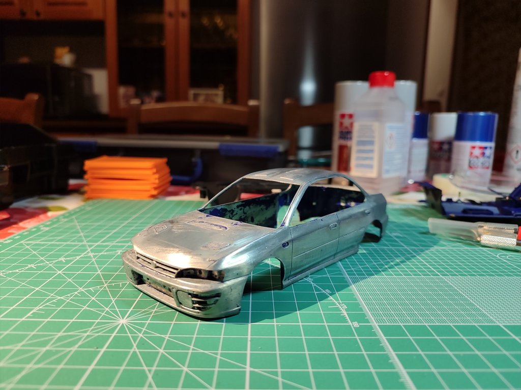

Via con una bella sverniciata! C'è ancora qualche punto da ripassare e poi andrò di primer Tamiya. Prima del primer darò una bella sgrassata con lo Chanteclair, basterà?
Subaru Impreza 555 - Hachette-1738050401759.jpg   Subaru Impreza 555 - Hachette-1738050401839.jpg

Ottimo lavarla con lo Chanteclair puro e con uno spazzolino duro. Siccome il diecast tende ad ossidarsi (e poi la vernice non attacca più) io sono solito tenere la scocca in un vasetto pieno di acetone fino al momento della verniciatura. Una volta tolta dal vasetto, l'acetone evapora molto in fretta e non lascia residui. Okkio che l'acetone è tossico, infiammabile e puzza...
Userai il primer per metalli?
Grazie del consiglio! Essendo in 1/24 mi ci vorrà una vasca di acetone
Ho il primer tamiya grigio, per plastica e metallo, dovrebbe andare bene!
