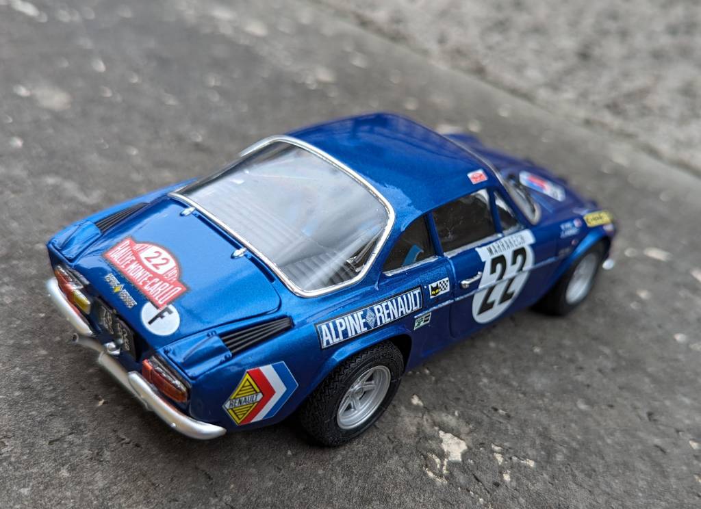

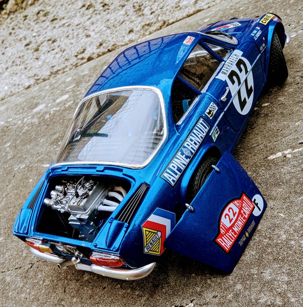

Con molta molta cautela sono riuscito faticosamente a chiuderla senza rompere nulla e la cosa non era affatto scontata considerando lo stato della plastica.
Posto un po' di foto all'aperto in attesa di decidere se sporcarla oppure no.
La tinta la trovo bellissima, ne ho conservati un paio di ml in boccia, mi tornerà utile su un altro kit magari steso su primer biancoUna Alpine da salvare....-pxl_20231101_102531192.jpgUna Alpine da salvare....-pxl_20231101_102656629.jpgUna Alpine da salvare....-pxl_20231101_102639496.jpgUna Alpine da salvare....-pxl_20231101_102708465.jpgUna Alpine da salvare....-pxl_20231101_102753094.jpgUna Alpine da salvare....-pxl_20231101_102618466.jpgUna Alpine da salvare....-pxl_20231101_102848720.jpg
