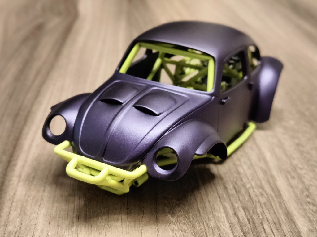

grazie a tutti, alla fine ho ricevuto numerosi feedback che mi hanno suggerito di "lasciare" la carrozzeria opaca quindi procederò con questa strada, con qualche mano di trasparente per proteggere la vernice ma sull'opaco / semilucido al limite :Ok: :brig:

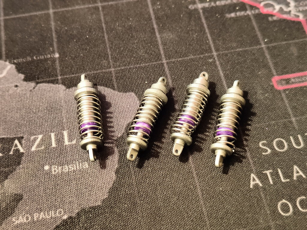

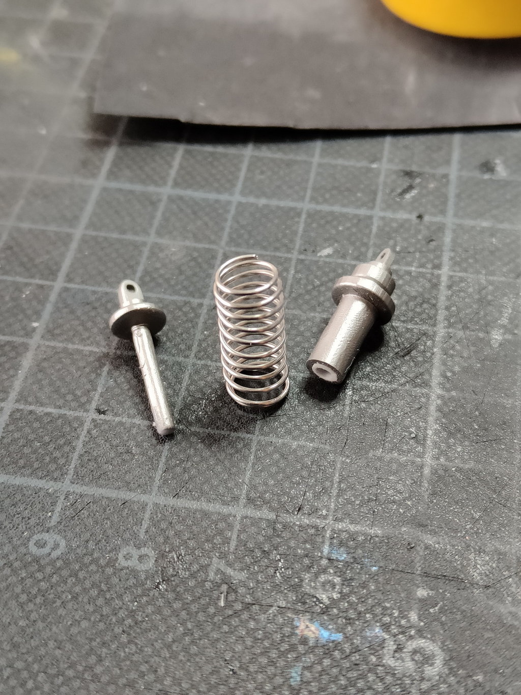

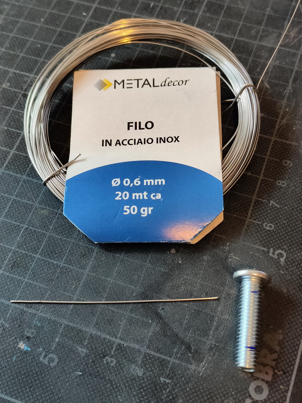

le molle degli ammortizzatori come avevo accennato non ero riuscito a stamparle, e invece di fare altri tentativi ho preferito farmele in metallo con filo da 0,6mm. pensavo di usare una vite (come in foto) ma alla fine non sono riuscito e ho fatto con metodo un po' più approssimativo, ma tutto sommato il risultato mi soddisfa
https://www.modellismo.net/forum/att...1&d=1708709126

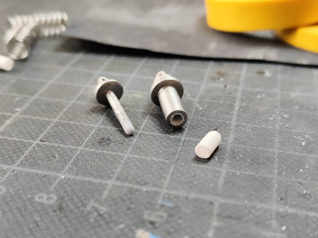

per migliorare l'accoppiamento un po' approssimativo tra stelo e corpo dell'ammortizzatore ho inserito una boccola di plasticard fatta partendo da un tubo da 3,2mm di diametro (che per grandissima botta di... fortuna, era identico al diametro interno del corpo ammortizzatore) a cui ho allargato il foro interno fino a far inserire con precisione lo stelo degli ammortizzatori
in qualche foto raccattata online ho visto anche dei "pezzi" alla fine del corpo centrale, immagino tamponi fine corsa o bho, li ho replicati per dare un po' di colore all'ammortizzatore
poi assemblato il tutto tramite la "dima" che avevo mostrato qualche posta fa, e qui gli ammortizzatori finiti

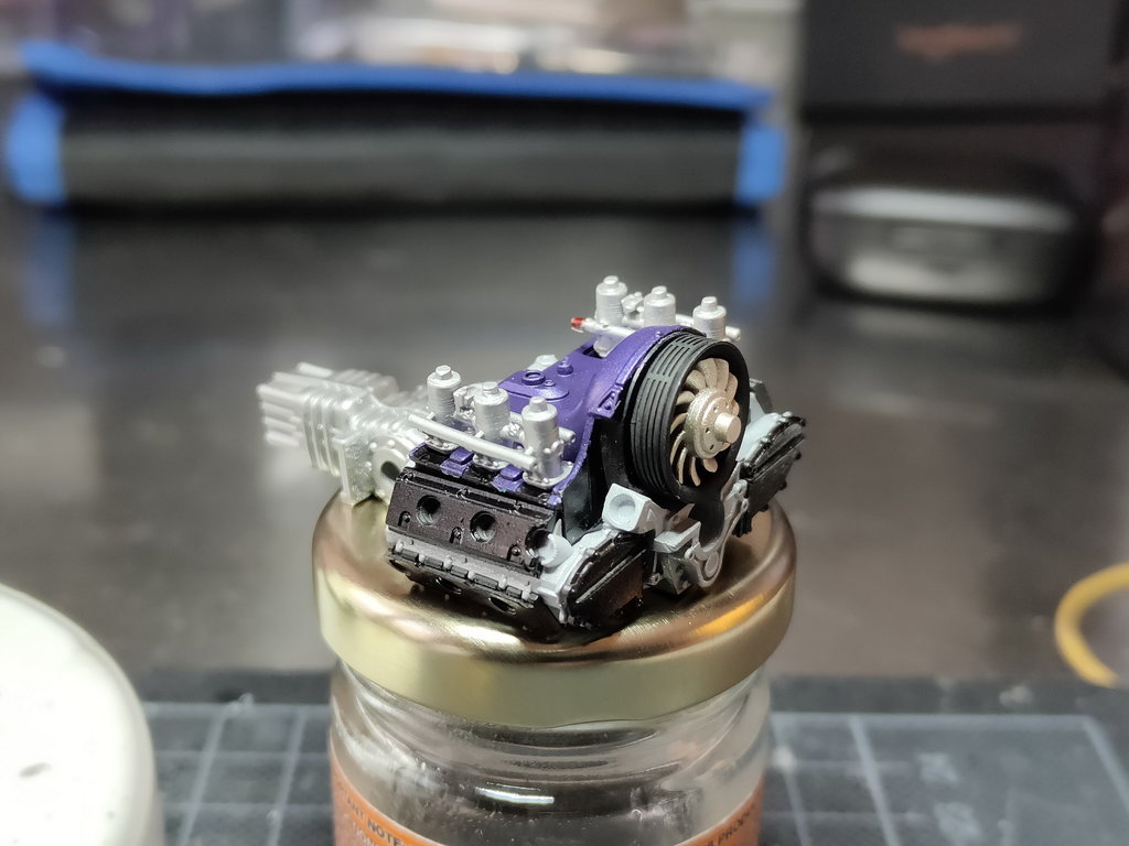

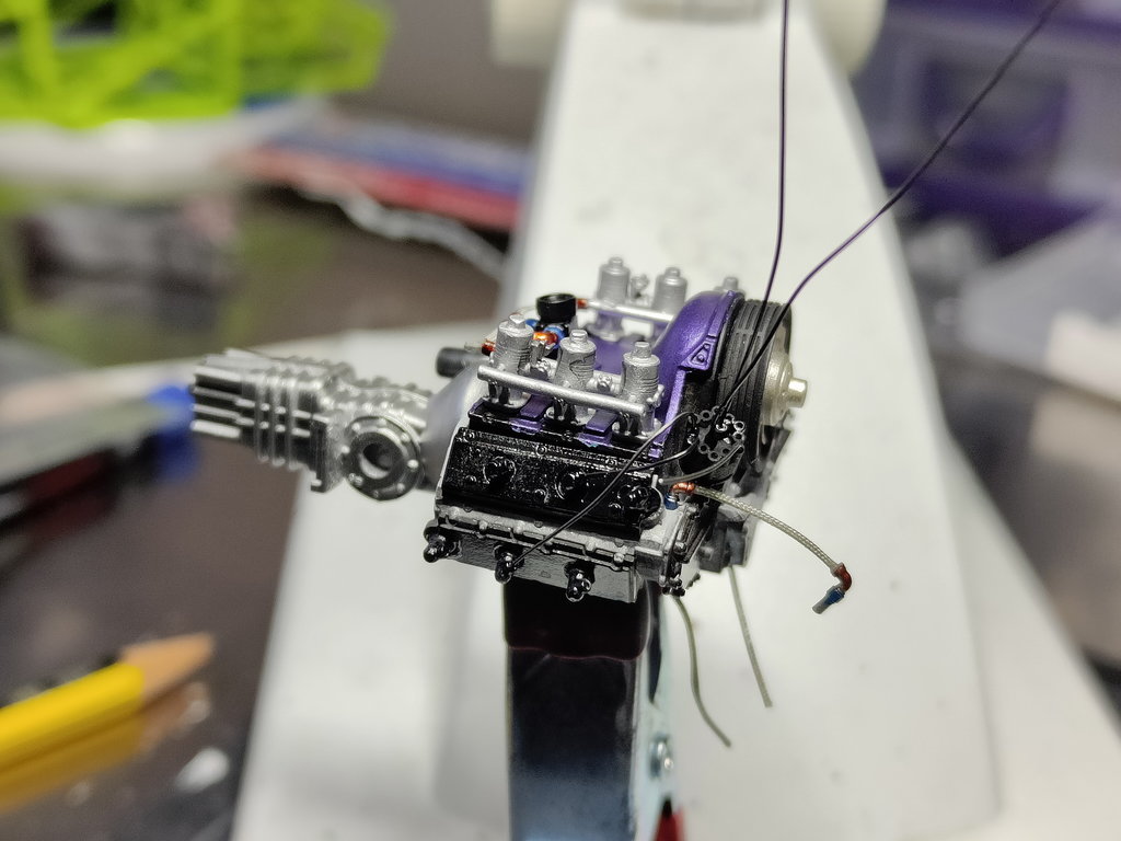

per quanto riguarda il motore devo dire che mi sono spinto molto in la. ho esperienza quasi nulla tra tubi / cavetti ecc, ma visto che qui il motore sarà completamente a vista volevo cercare di dettagliarlo almeno un po'.
ho fatto un accenno di linee carburante e i cavi candele (che nella versione a 12 candele è stato un vero spasso :perp:)
https://www.modellismo.net/forum/att...1&d=1708709441
qui mi ero praticamente già pentito delle mie scelte :rovatfl: oltre a quanto menzionato ho anche voluto fare i carichi / scarichi della lubrificazione turbo

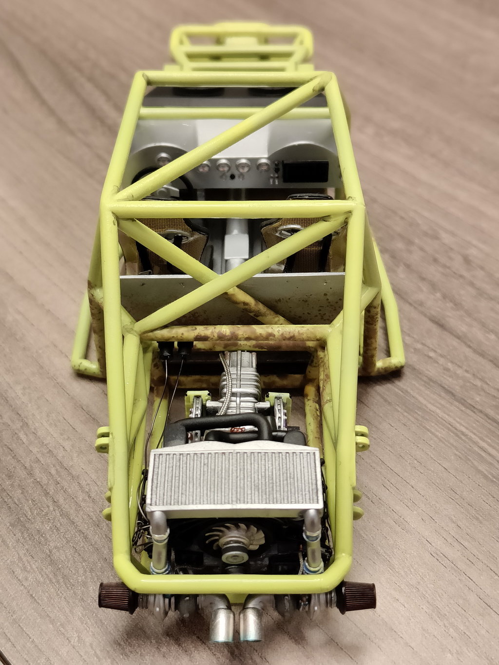

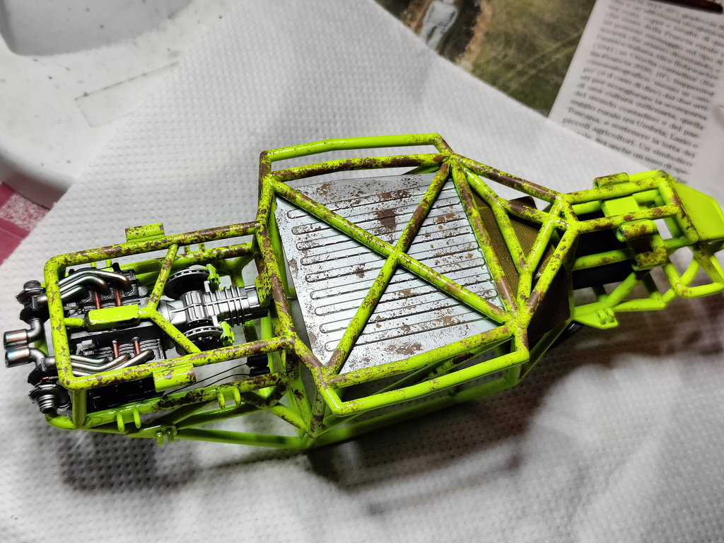

ho tentato di sporcare un po' il fondo. l'idea è di presentarlo abbastanza pulito in generale, solo con una leggera infangata / impolverata come se avesse fatto un breve tratto in fuoristrada dopo averlo lavato :biggrinangel: e magari sporcare un po' di più i punti in cui difficilmente si arriva a pulire... vabbè questa è la teoria, la pratica è un po' più a caso :biggrinangel:
https://www.modellismo.net/forum/att...1&d=1709154970

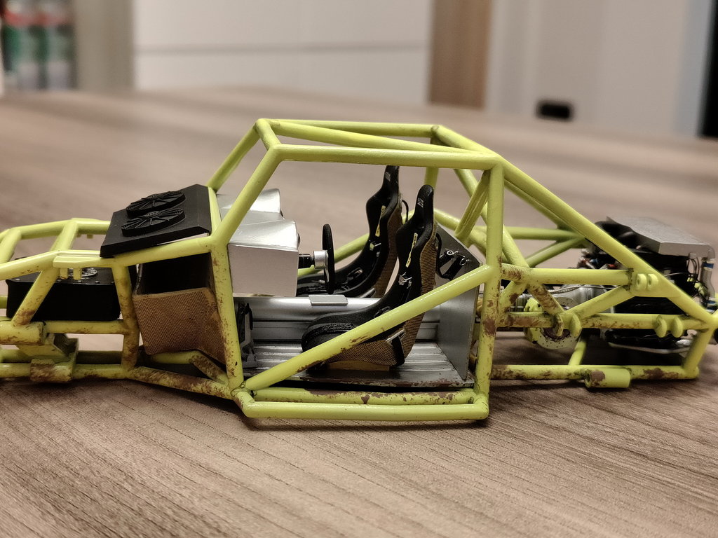

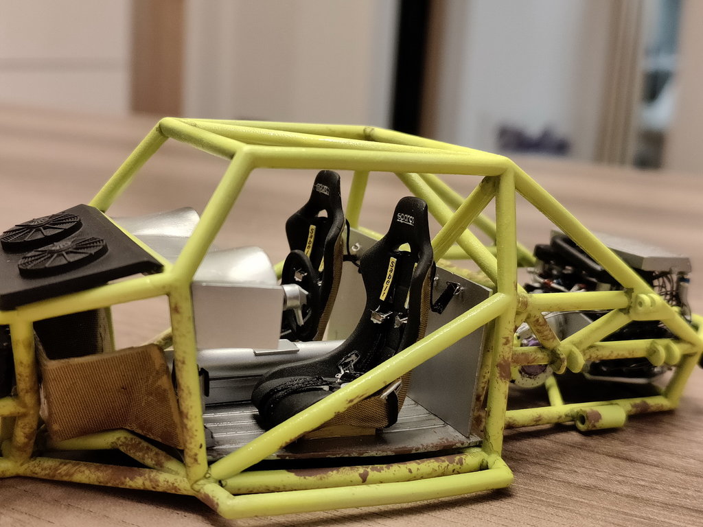

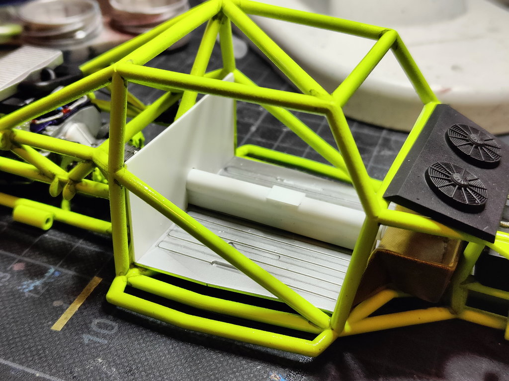

per gli interni ho costruito "vecchia scuola" la paratia che divide l'abitacolo dal motore e il tunnel centrale in cui idealmente passano cablaggi e impianti vari

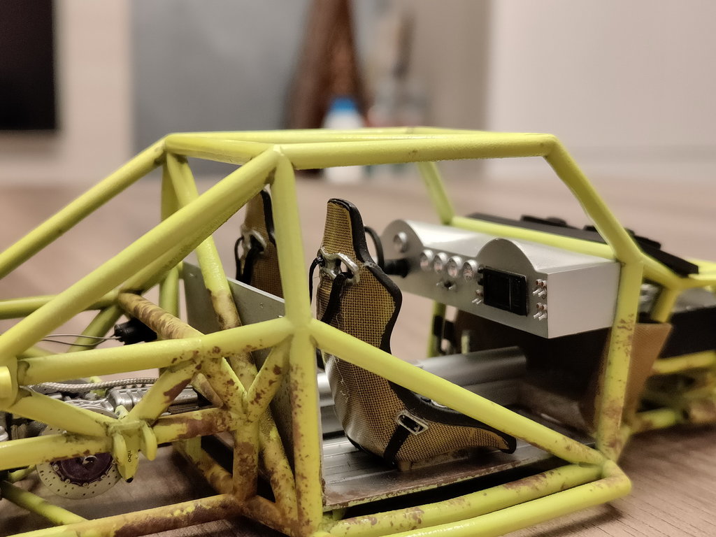

poi ho messo le cinture sui sedili

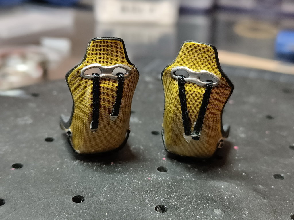

per lo schienale ho voluto mettere delle decal kevlar, come per la paratia anteriore dell'abitacolo. purtroppo le decal sono molto molto vecchie e si spezzano solo a guardarle... infatti è venuto un po' una schifezza sia il lavoro sui sedili che quello sulla paratia :shifty: :icon_smile_drop:

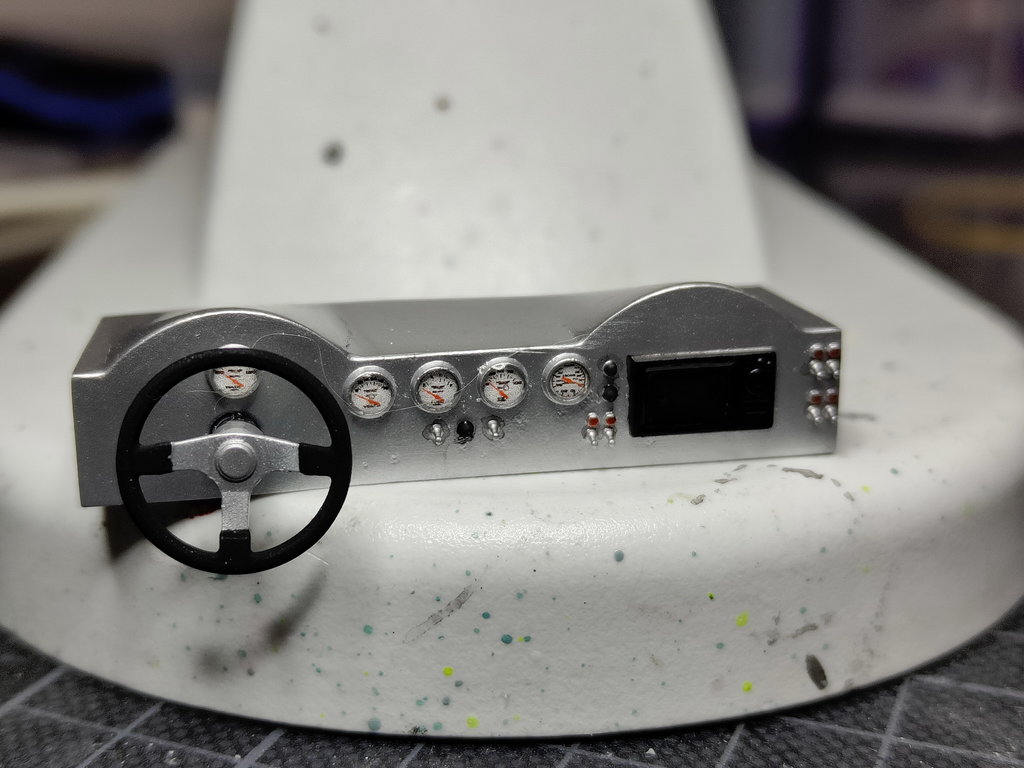

questa è la plancia, non ho fatto nulla se non mettere le decal strumentazione del buon Enos e il volante è credo l'unico pezzo non stampato 3D ma recuperato dalla scatola degli avanzi :biggrinangel:
siccome non ho decal che simulano uno schermo, ci ho applicato una pellicola cromata e poi l'ho scurita molto con uno spesso strato di smoke, mi sembra che più o meno renda l'idea
qualche foto d'insieme

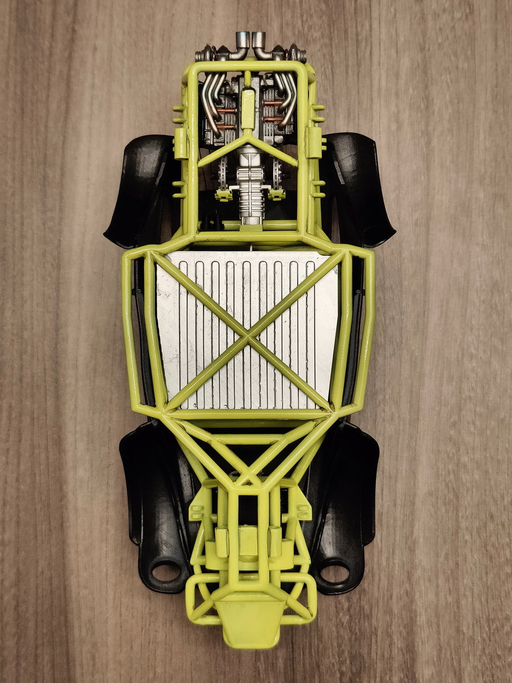

e il telaio completato con tutte le sue parti
https://www.modellismo.net/forum/att...1&d=1709823869
