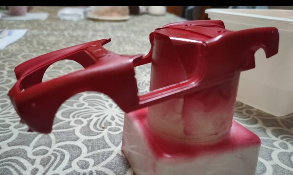

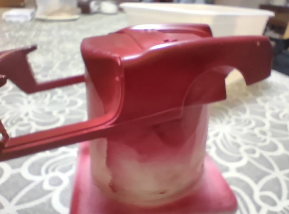

Salve a tutti. Da qualche giorno ho iniziato a lavorare su questa vettura. Ci sono dei problemi determinati dalla prima mano di vernice (a bomboletta), perché in alcuni particolari pare che il colore sia stato più "incisivo", causando delle antiestetiche macchie scure. Risolvo delimitando le parti coinvolte, carteggiando e riverniciando solo quelle?Progetto Italeri Alfa Giulia spider 1300-img_20230925_155316.jpgProgetto Italeri Alfa Giulia spider 1300-img_20230925_155301.jpgProgetto Italeri Alfa Giulia spider 1300-img_20230925_155237.jpgProgetto Italeri Alfa Giulia spider 1300-screenshot_2023-09-25-15-52-12-95_99c04817c0de5652397fc8b56c3b3817.jpg

Direi di no.
Hai dato un primer prima?
Meglio sverniciare,carteggiare,primer e pou verniciare.

Certo. Ho dato il primer Tamiya. Sono combattuto tra il lasciarla stare così e procedere con la stesura del trasparente, una volta aggiunte eventuali decals oppure l'immane lavoro di sverniciare il tutto... pertanto cercavo una via di mezzo..

Forse non sei stato omogeneo nella stesura.
Teoricamente si dovrebbe dare una mano leggera non coprente e dopo 15 minuti una mano piena.
Potresti considerare questo strato la mano "leggera" carteggiare, magari in pochino di più dove hai esagerato, sgrassare bene e dare una mano piena ma stavolta più omogenea.

Segui quanto detto da Bruno, carteggiata leggera per lisciare un po' e successive altre mani leggere di rosso, fino ad ottenere un colore omogeneo.
Il trasparente di certo non aiuta a sistemare le chiazze, ed è inutile andare avanti se già sai che il colore non va.
