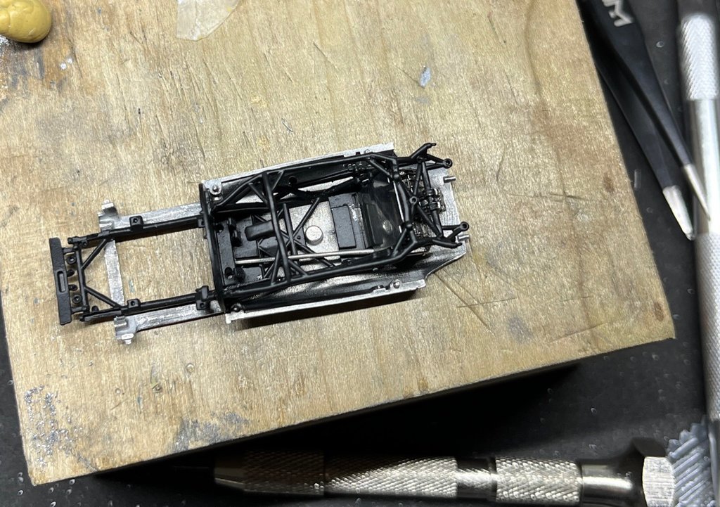

Ciao a tutti torno a pubblicare un po’ di lavori con questo nuovo wip dedicato alla Lancia D50 della model factory hiro. Il soggetto farà parte della serie anni ‘50 che sto piano piano costruendo. L’auto sarà numerata 26 Ascari ed avrà un cofanetto speciale dedicato, motivo per il quale ci metterò tutto me stesso per riuscire a tirare su un piccolo gioiellino. Il kit è ben fatto e articolato anche se ormai fuori produzione. Questa volta sono partito prima da scocca pulendola dalle bave e spazzolandola. Un leggero strato di light grey per mostrare eventuali imperfezioni e fitting generale per far chiudere il tutto (la scocca avrai i micro magneti per poter essere messa e tolta all’occorrenza). Sono passato poi al frame interno, reduce dai problemi avuti con quello della Sharknose, ho incollato attentamente tutti i tubi di struttura e passato dello stucco liquido sulle giunture, una leggera spazzolata poi per prepararlo al primer

Asciugato lo stucco ho carteggiato i punti di giuntura, dato il metal primer e infine uno strato di light grey. Sono passato poi al gearbox che ho spazzolato e passato con un po’ di panel Line. Ho iniziato poi il motore pulendolo dalle bave e spazzolandolo.

Procedo i lavori montando la scatola del cambio, l’albero di trasmissione con la sua copertura , la copertura dello schienale e le paratie laterali tutte in fotoincisione. Il telaio invece è stato passato con un nero opaco.
Qualche rivetto in aggiunta ai meccanismi di cambio e freno a mano.
