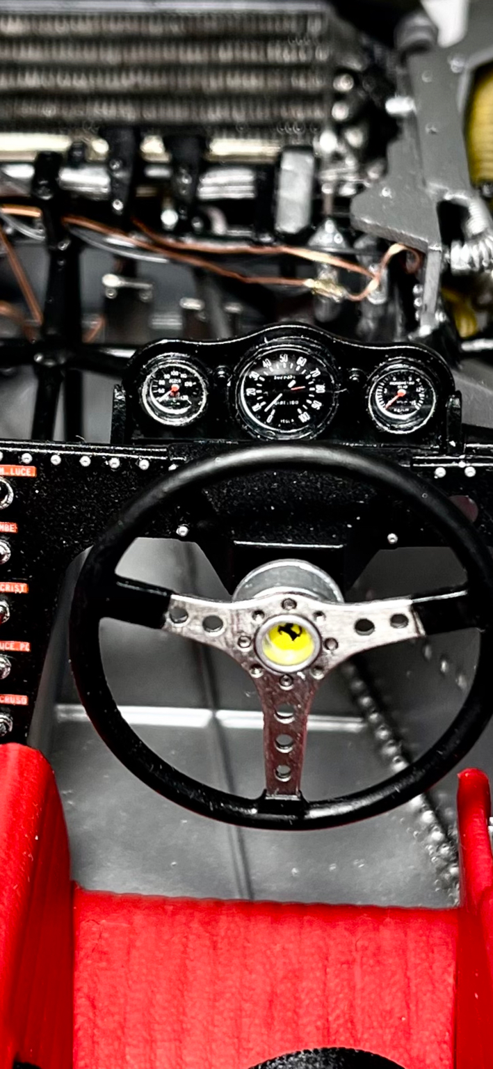

Buongiorno a tutti. Dopo un po’ di assenza dalla costruzione del mio ultimo modello la Ferrari 312 T4 Tamiya in scala 1/12 mi accingo ad iniziare la costruzione di un nuovo modello. Ho scelto questo stupendo modello è di un auto iconica, un mito su 4 ruote la 330 P4 da costruire in scala 1/8 della Centauria praticamente solo da assemblare e sicuramente da migliorare. Ho deciso di abbonarmi e quindi ricevere i pezzi comodamente a casa senza avere le scocciature di non trovare i vari fascicoli in edicola. Sarà un opera lunga e spero che qualitativamente ne valga la pena. Con l’aiuto ed il supporto di tutti i più esperti modellisti presenti su questo forum spero di trovare consigli su come migliorare questo splendido modello. Con la prima uscita sono mi son trovato a montare volante canna di sterzo e faro. Devo dire che il faro è fatto bene anche con molto dettagli sulle due lenti. Il volante sinceramente non mi convince più di tanto. Magari se qualcuno può consigliarmi su come migliorarlo e magari riuscire a trovare foto dell’auto vera. Grazie a tutti per l’attenzione. Posto foto, un saluto.Build Ferrari 330 P4 1/8-image1692358639.435663.jpg Build Ferrari 330 P4 1/8-img_7008.jpg Build Ferrari 330 P4 1/8-img_7009.jpg

Ciao, ti seguo volentieri. Potresti utilizzare questo come riferimentoBuild Ferrari 330 P4 1/8-img_0175.jpg

Grazie mille Mimmo. Secondo te come potrei realizzare i fori attorno al logo al centro essendo il volante in metallo? Perché su quello fornito mancano.

Io proverei con delle punte da trapano, iniziando da quelle più piccole ovviamente del foro che ti interessa e poi quando hai raggiunto più o meno la dimensione uniformerei con una fresa. Dovresti poi trovare delle foto incisioni o delle fusioni da inserire nei fori, che riproducano i dadi di fissaggio. Questo è il volante proposto da MFH nel modello che ho realizzato io
Build Ferrari 330 P4 1/8-img_0206.jpg
Allegato 424859
Va benissimo. Devo solo riuscire a trovare dei dadi per questa scala o magari la 1/12 e vedere un po’ come ci stanno. Grazie mille come sempre delle indicazioni.

Per fare i fori puoi usare delle micro punte al carburo (ne trovi a iosa su Amazon e co)
per i dadi dai uno sguardo qui:
https://knupfer.info/shop/

per i fori sulla parte centrale del volante direi che è un ottima idea, il più è farli perfettamente sulla circoferenza e divisi alla giusta gradazione.
Fossi in te un giro in edicola e prendere uno o due numeri extra lo farei cosi hai dei volanti di scorta
Ho pensato alla stessa cosa
Sono stato previdente ne ho presi un paio

Con un po' di nastro da mascheratura ci si può fare una guida con un goniometro...la si applica sul volante e vai di trapano a mano

Trapano a manuale? Penso che ci metto una vita
Devo provare una punta sul dremel

Hai ragione 🤣🤣🤣🤣 ragionavo nella scala che di solito faccio 1:12 e quindi il trapano a mano è di base
