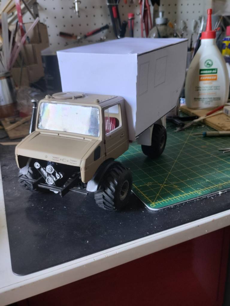

In attesa di risolvere il problema ruote, ho pensato bene di farmi più furbo del solito e fare una prova. Ho costruito una cellula abitativa in cartoncino e ho provato a vedere l'effetto che fa.
Ovviamente è tutto provvisorio, la cabina è solo appoggiata e le ruote non sono le sue. Comunque mi rendo conto che ho fatto benissimo a fare questo gioco di costruzioni.
Salta all'occhio subito che la cellula è troppo alta e letteralmente sovrasta la cabina. Io avevo previsto un'altezza interna di due metri, ma vedo che è troppo. Senz'altro mi limiterò a un metro e ottanta e forse anche meno, e pazienza se i miei avventurosi viaggiatori dovranno chinarsi un po'. E forse, per addolcire lo sbalzo tra cabina e cellula , la parete anteriore sarà inclinata all'indietro nella parte superiore. Si vedrà. Vediamo se ho voglia di giocare ancora con il cartoncino e fare un'altra prova oppure passare direttamente al plasticard.Mercedes Unimog camperizzato-img20230717150942.jpgMercedes Unimog camperizzato-img20230717150953.jpgMercedes Unimog camperizzato-img20230717151022.jpg

Certo che questo benedetto Unimog ha un passo molto, molto corto. Se avessi buona volontà sezionerei il telaio e lo allungherei di un paio di centimetri. E non credo di prendermi troppe libertà, sono convinto che i signori della Mercedes avranno di tutto in catalogo. Vedremo.

Nuovo tentativo. La cellula abbassata va molto meglio. Sono ancora perplesso per la lunghezza. Fermo restando che il pastrocchio di cartoncino è tutto storto, alla fine un mezzo centimetro si guadagna. Però bisogna ancora considerare che una grande ruota di scorta dovrebbe andare sulla coda, allungando ulteriormente lo sbalzo posteriore.

Secondo me come altezza andava bene la prima versione. Al max inclinando la parete. Il passo dell unimog lo allungherei di 15 mm buoni anche per equilibrare le proporzioni...

Sono d’accordo quando dici che il telaio va allungato. Così è davvero troppo ma troppo corto

concordo, sicuramente allungare il passo, e se la cellula è così più alta della cabina valuterei di sfruttare lo spazio sopra la stessa tipo motorcaravan

Allunga assolutamente il passo, è necessario. Per il box, potresti anche pensare ad una zona a due altezze, centrale più alta, tipo corridoio dove camminare in piedi, e laterale più bassa, dove stare seduti/sdraiati, il tetto di conseguenza lo puoi fare scalato e non piatto . Costruttivamente è più complicato, ma ritrovi armonia e movimento di forme.

Vedo che il popolo modellistico e' concorde. Non posso fare altro che armarmi di seghetto e dremel e brutalizzare quel povero telaio.
Per l'altezza della cellula abitativa non mi preoccupo molto, qualcosa combinerò. Certo che come autocarro dei vigili del fuoco era molto più aggraziato, non credevo di incontrare certi ostacoli. Ma vedremo di superarli.Mercedes Unimog camperizzato-image.jpg
