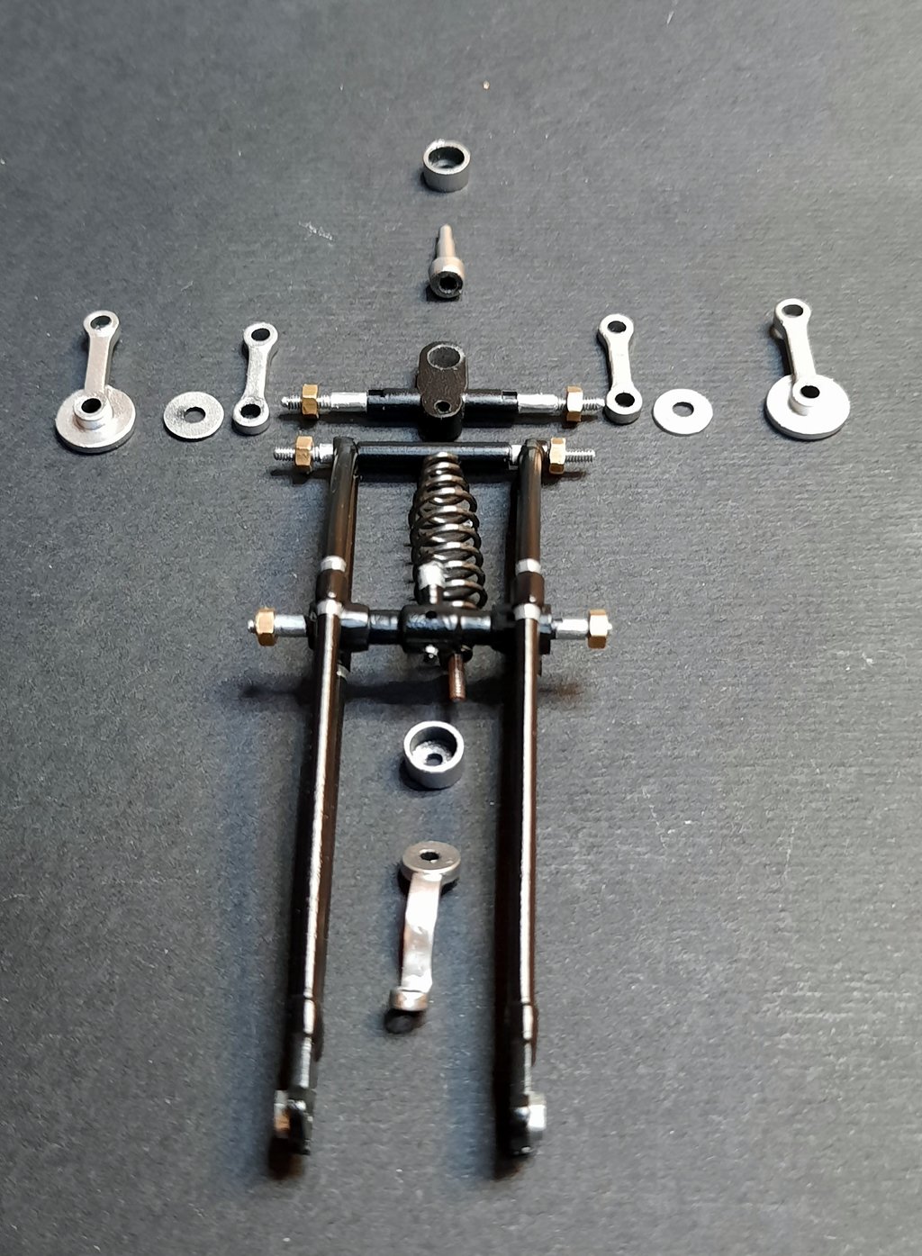

Le parti che formano la forcella anteriore, dopo la verniciatura.
[MOTO] Bianchi 350 GP - Protar - 1/9-20230620_194605.jpg   [MOTO] Bianchi 350 GP - Protar - 1/9-20230620_194634.jpg   [MOTO] Bianchi 350 GP - Protar - 1/9-20230620_194620.jpg
Vecchio 20-06-23, 09:37 PM   #42
Il telaio immagino fosse rognoso da lisciare..
Vecchio 20-06-23, 10:19 PM   #43
L'avatar di Gatto4
Registrato dal: Sep 2009
Messaggi: 1,657
Gatto4 inizia ad ingranare.
C'è un pò da lavorare di limette, le linee di fusione da togliere sono tante e sono dappertutto, poi per curare un gli accoppiamenti bisogna perderci un del tempo, il metallo rende tutto più lento e delicato.
Niente di impossibile cmq, coi Protar anche la plastica ti da il suo bel da fare...
Vecchio 20-06-23, 10:56 PM   #44
Messaggi: 7,132
Ottimo il lavoro di verniciatura sulla forcella anteriore
