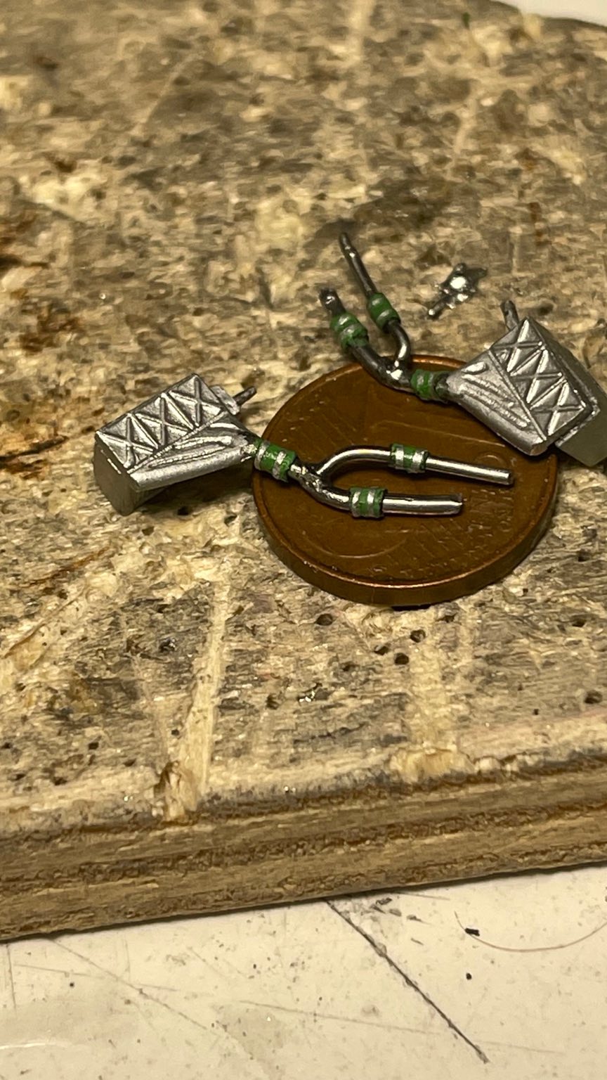

mral57 01-04-23 10:56 AM
3 allegato(i)
Andando avanti ho preparato gli intercooler a cui ho sostituito il condotto che nel kit è singolo ed anche troppo sottile mentre in realtà a un certo punto si sdoppia. Prima di montarli però dovrò piazzare il motore con le turbine e le relative chiocciole a cui andranno collegati i condotti stessi.
Allegato 418954Allegato 418955Allegato 418956
zaphod 01-04-23 07:44 PM
che belli i mini-intercooler!
Matteo87# 01-04-23 09:28 PM
Ma i giunti su uniball come diavolo hai fatto?[emoji24][emoji24][emoji24][emoji24][emoji24]
mral57 02-04-23 11:16 AM
Grazie Max e Matteo!!
mral57 02-04-23 11:17 AM
Originariamente inviata da Matteo87# (Messaggio 1542504)
Cosa intendi per i giunti uniball? I manicotti? Quelli non sono altro che termostringenti e poi delle decalcomanie argento tagliate in strisce sottilissime che ho dovuto incollare col Vinavil perché non avevano nessuna presa
Matteo87# 02-04-23 01:07 PM
Questo[emoji24][emoji24][emoji24]
