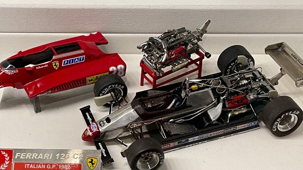

Ciao a tutti! Come avevo preannunciato vorrei realizzare in 1:43 la Ferrari 126 C2 utilizzando il kit Meri Kits con un upgrade in stampa 3D (di cui posto la foto ) fornitomi gentilmente la Massimo Nadalini. Forse qualcuno ricorderà che qualche anno fa ne avevo realizzata una su base Tameo (che la prevedeva però chiusa) dove quindi avevo autocostruito tutta una serie di particolari interni che però essendo stati fatti in maniera piuttosto artigianale ovviamente non avevano la pulizia di quello industriale.
Accanto a questa avevo anche realizzato sempre con molte parti autocostruite il blocco motore.
Allegato 418007
Il kit prevede due versioni e cioè quella del GP di Imola e quella del GP the Long Beach dove la macchina fu squalificato per la presenza dei due alettoni posteriori.
Sono un po’ indeciso quale delle due realizzare…voi cosa ne pensate?
Dipenderà anche dalla documentazione che riuscirò a trovare

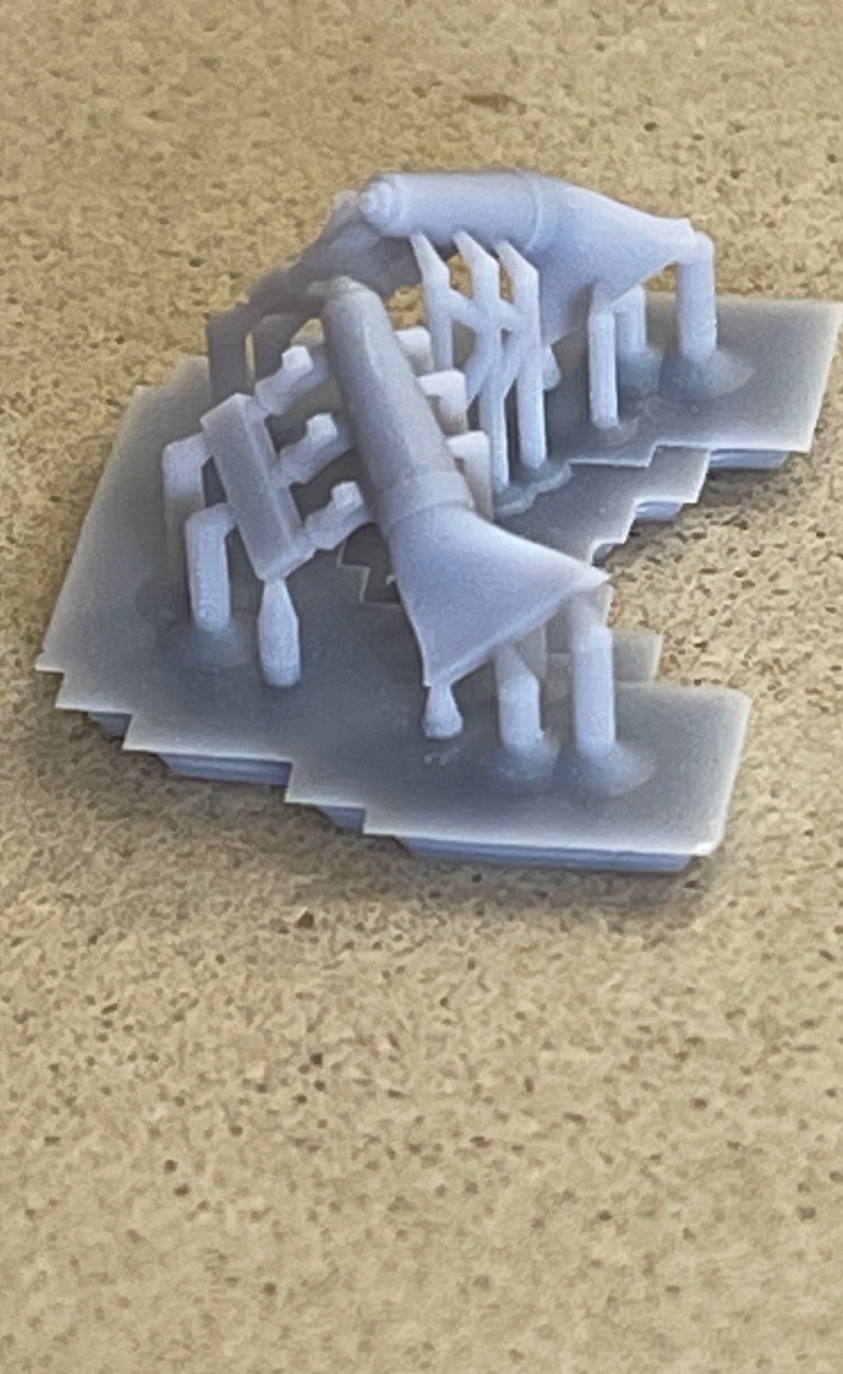

Ecco le foto del bel lavoro di Massimo che prevede oltre che delle bellissime prese aria dei freni, anche i cassoncini di aspirazione con i rubinetti, la pompa benzina ed altri piccoli particolari
Allegato 418009Allegato 418010

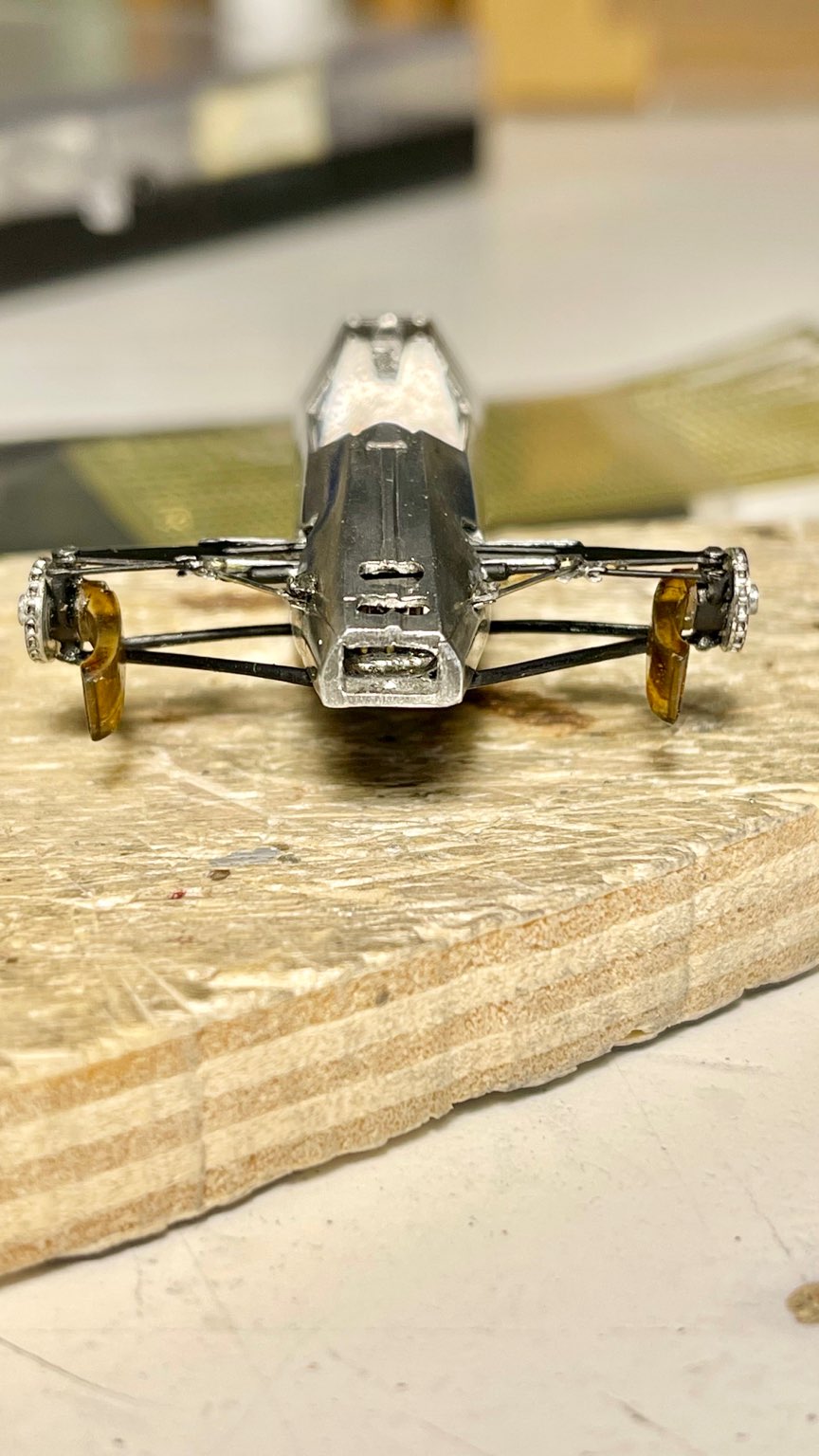

4 allegato(i)
Nel frattempo ho completato l’avantreno sostituendo con tondini le foto incisioni e cercando di realizzare nei limiti del possibile gli snodi dei vari braccetti.
Adesso dopo aver completato con le alette inferiori della carrozzeria, passerò un velo di Aqua Gloss
Allegato 418244Allegato 418245Allegato 418246Allegato 418247
