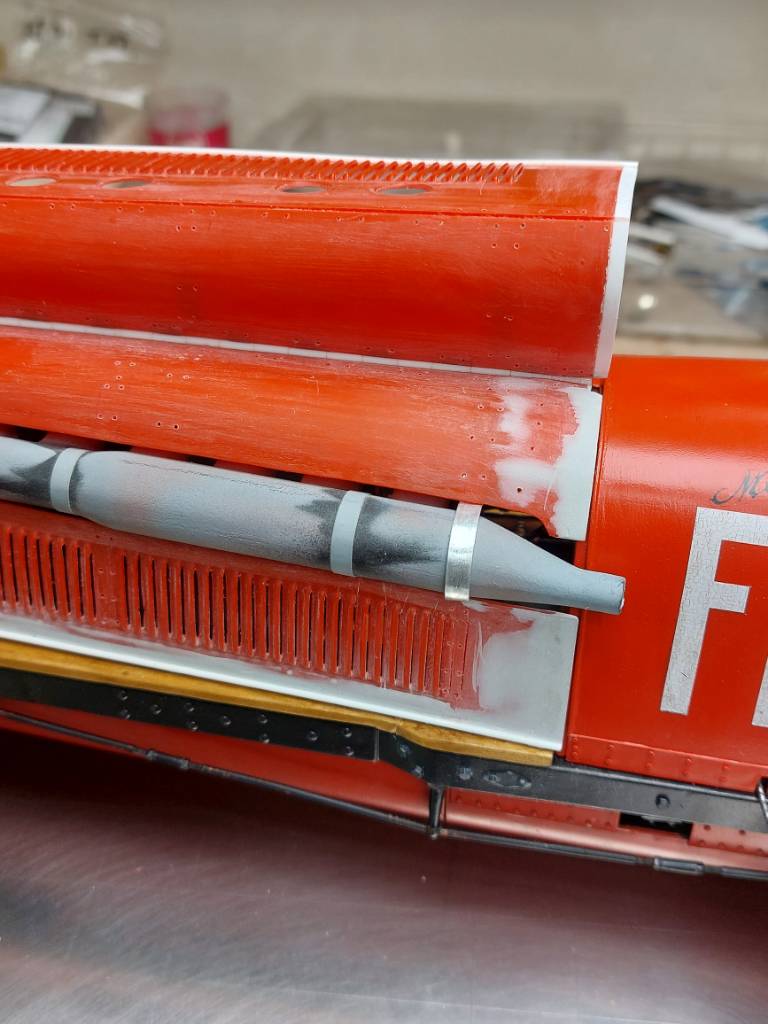

massimo67_ 01-03-25 07:08 PM
2 allegato(i)
Ciao, sono andato un po avanti sui cofani motore iniziando a ricreare la cerniera.
Ho usato delle strisce di stagno modellate sul tondino guida.
Ora mi dedicherò a terminare il lato sinistro poi fondo, rivetti ecc.
Saluti Allegato 445095Allegato 445096

massimo67_ 08-03-25 09:26 PM
Ciao, a piccoli passi si va avanti, ho piegato tutti i rinforzi del cofano destro in lamierino di ottone da 0,3 mm e li ho incollati con i due archetti che scavalcano la marmitta. Ora potrò dare il fondo a pennello.
Saluti. Allegato 445395
