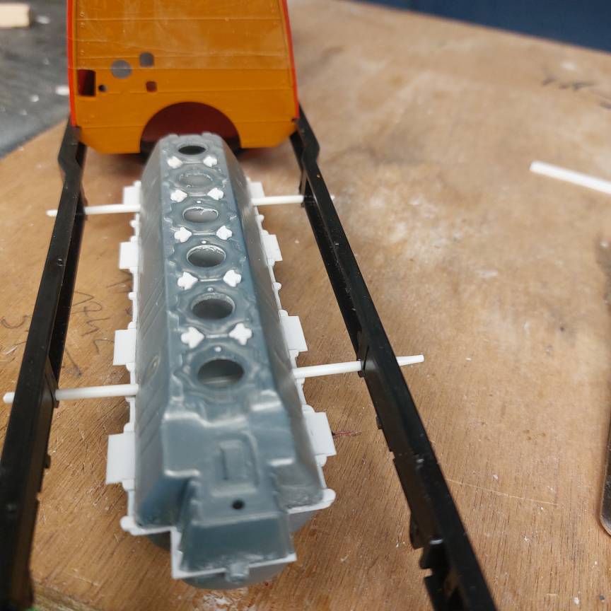

Ciao a tutti, oggi sono riuscito a finire i particolari mancanti sul blocco motore per il fissaggio dell'albero motore.
Andrà tutto spianato a livello del piano di appoggio dei cilindri, poi stuccato ancora spianato.
Tutto questo dopo aver centrato il telaio che supporta il motore. Su quest'ultimo oh qualche dubbio ma non riesco proprio a trovare niente. Allegato 417848Allegato 417849Allegato 417850

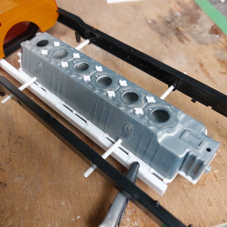

massimo67_ 08-03-23 11:02 PM
3 allegato(i)
Ciao a tutti, oggi sono andato avanti con due piccoli avanzamenti.
Ho spianato il piano di accoppiamento con i cilindri e l'ho stuccato oi ho posizionato le prime nervature con un candeliere/supporto dove andrà appoggiata una piastra che nel chi non è presente.
Allegato 417907Allegato 417908Allegato 417909
Inviato con il mio SM-A528B - Scarica l‘app del Forum di Modellismo.net
massimo67_ 08-03-23 11:04 PM
2 allegato(i)
Poi ho iniziato a modificare il telaio nel punto in cui era stato giuntato quando è stato allungato. Allegato 417910Allegato 417911

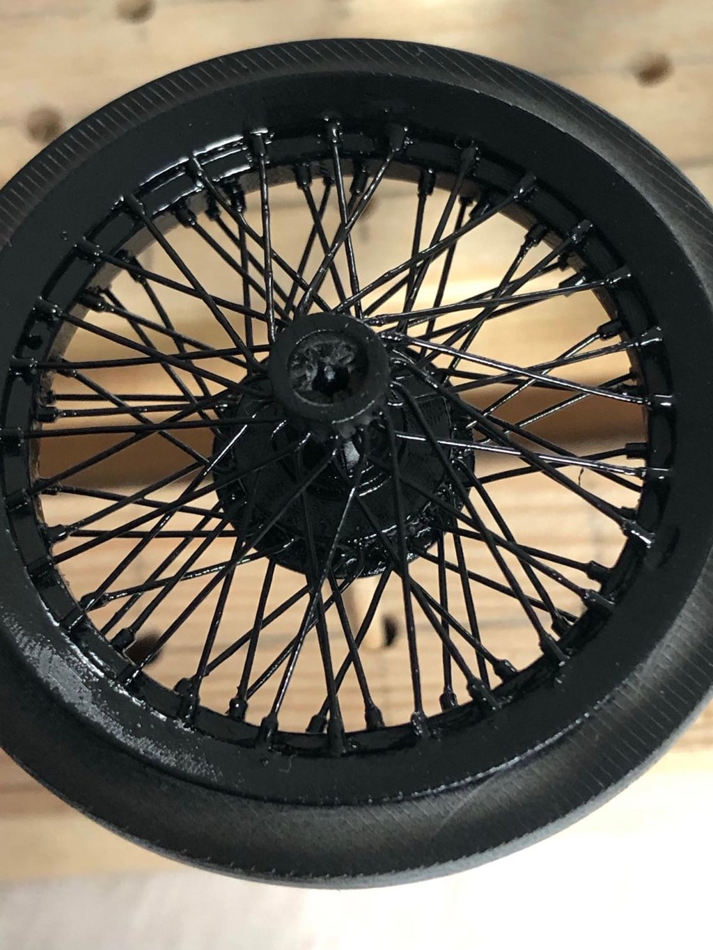

4 allegato(i)
Qui vedrai i miei 4 cerchi più uno proposto da Italeri
Dove i miei sono 2+2 cioè 2 anteriori e 2 posteriori, mentre Italeri li ha fatti 4 uguali.
Ecco l’esempio di quando dico che hanno semplificato per non eccedere nei costi.
Non saranno perfetti ma sono decisamente più veri
Allegato 418205
Allegato 418206
Qui le diversità
Allegato 418207
Cerchio anteriore
Allegato 418208
Cerchio posteriore
Ps oltretutto questo disegno di cerchi e disposizione dei raggi va bene per la Fiat 806 Grand Prix , non per l’Alfa Romeo 8C 2300 Monza.
I due kit li ho già in magazzino [emoji6] a stagionare 🤣🤣
massimo67_ 15-03-23 08:31 PM
Visti e studiati sul tuo wip. Gran lavoro! Io ho intenzione di rifare i 4 cerchi sostituendo i raggi in filo armonico ed aggiungere quelli mancanti, non mi spingere oltre, comunque il tuo studio mi è stato molto utile.
