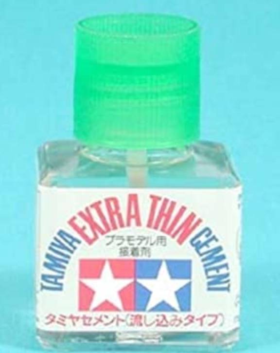

sdrelli 27-12-22 01:29 AM
grazie mille per i consigli.
unica cosa la colla al momento uso la tamiya tappo verde,mi piace molto il fatto che va per capillarita e ne serve davvero poca.
come si scelgono le colle giuste?
Inviato con il mio ELE-L29 - Scarica l‘app del Forum di Modellismo.net
zaphod 27-12-22 07:32 AM
hai la tappo verde "quick setting"?
mkobau 27-12-22 09:07 AM
è + quella in eccesso che quella che serve.
sdrelli 27-12-22 11:32 PM
ho anche la revell ad ago ma principalmente uso questaAllegato 413991
