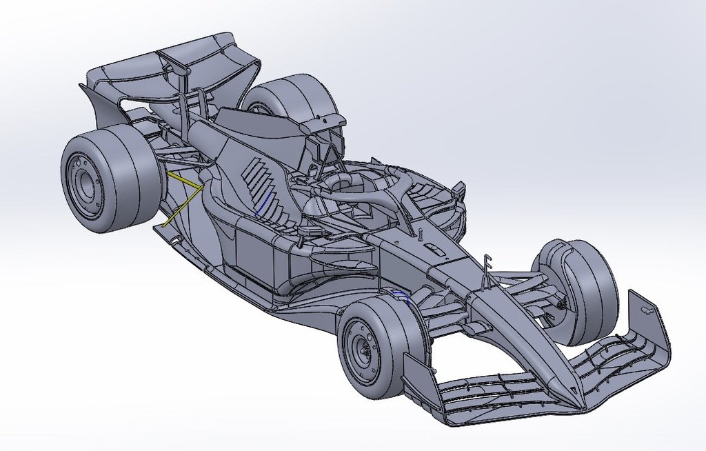

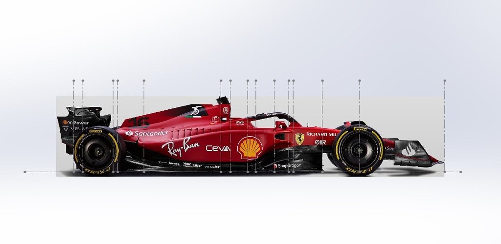

Una volta ricavati i vari ingombri tridimensionali e ridotti in scala li dovuti tradurre in qualcosa che il software 3d potesse leggere.
Ho utilizzato una fotografia laterale della vettura per copiarne le sagome dimensionandola sulle uniche misure certe: i pneumatici.
Da lì ho cominciato a creare dei solidi aggiungendo i vari componenti della vettura.
[auto] Ferrari F1-75 - Italia 2022 - scratchbuilt 3D-image1670174528.262685.jpg[auto] Ferrari F1-75 - Italia 2022 - scratchbuilt 3D-image1670174533.128685.jpg[auto] Ferrari F1-75 - Italia 2022 - scratchbuilt 3D-image1670174537.340028.jpg[auto] Ferrari F1-75 - Italia 2022 - scratchbuilt 3D-image1670174542.225563.jpg[auto] Ferrari F1-75 - Italia 2022 - scratchbuilt 3D-image1670174547.341302.jpg[auto] Ferrari F1-75 - Italia 2022 - scratchbuilt 3D-image1670174551.590037.jpg

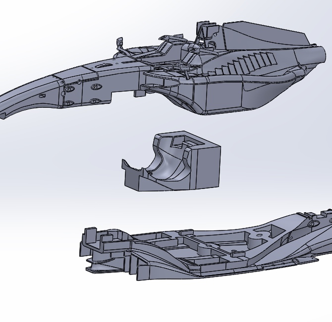

Una volta disegnata la vettura è necessario suddividerla nei vari componenti.
E qui interviene l’esperienza fatta su centinaia di kit, un po’ copiando soluzioni già viste ed un po’ seguendo le esigenze personali.
La stampa 3d consente di realizzare pezzi che con altre tecniche, dove per esempio sono necessari stampi, sarebbero impossibili da realizzare.
Questo, da un certo punto di vista, rende il lavoro più semplice. Ho quindi suddiviso la vettura in diversi componenti prevedendo i vari incastri e tolleranze.[auto] Ferrari F1-75 - Italia 2022 - scratchbuilt 3D-image1670270763.885447.jpg[auto] Ferrari F1-75 - Italia 2022 - scratchbuilt 3D-image1670270769.099663.jpg[auto] Ferrari F1-75 - Italia 2022 - scratchbuilt 3D-image1670270773.031502.jpg[auto] Ferrari F1-75 - Italia 2022 - scratchbuilt 3D-image1670270778.230070.jpg[auto] Ferrari F1-75 - Italia 2022 - scratchbuilt 3D-image1670270783.145359.jpg[auto] Ferrari F1-75 - Italia 2022 - scratchbuilt 3D-image1670270786.892985.jpg[auto] Ferrari F1-75 - Italia 2022 - scratchbuilt 3D-image1670270790.759656.jpg[auto] Ferrari F1-75 - Italia 2022 - scratchbuilt 3D-image1670270794.425041.jpg
