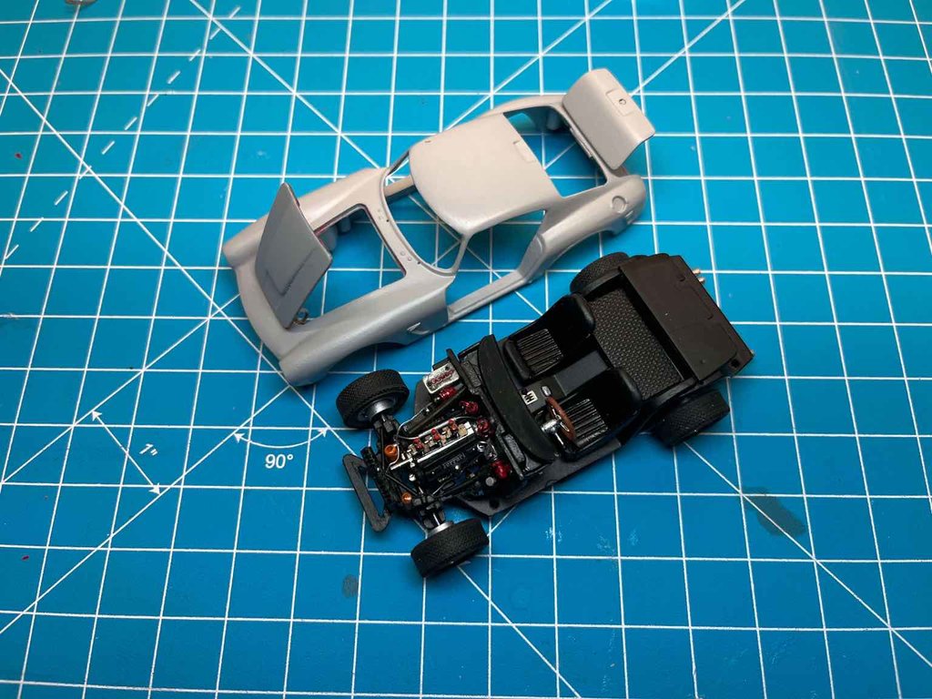

Grazie ragazzi, per il momento pochi aggiornamenti. Sverniciato la carrozzeria (da rifinire), primer e Matt black per jl telaio, pulitura sbavature di colla (che purtroppo quando in eccesso comporta l’usura delle plastiche tipo il cruscotto), modifica ai tubi di scarico e rifacimento ganci apertura portiere, cofano anteriore e posteriore.

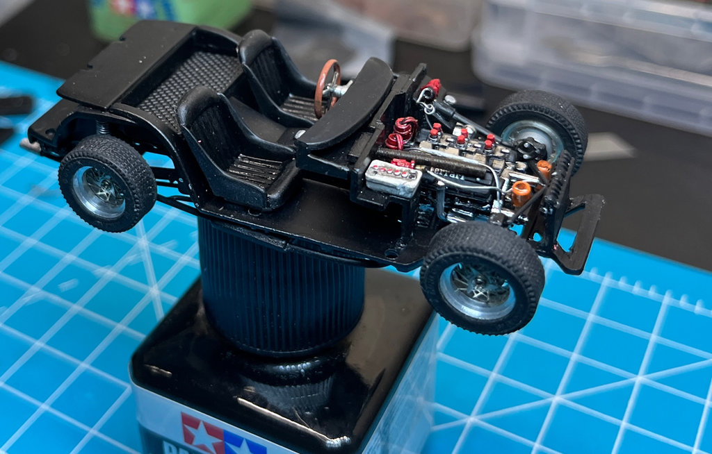

Finito tutto il telaio, completato motore e sospensioni posteriori (che possono molleggiare per davvero grazie a due semplici molle), ti montato ruote e gallettoni che si agganciano al “disco” con due semplici micro viti. Ora mi tocca fare l’abito e sono un po’ teso dato che la carrozzeria non è proprio il forte.

Mi piace .
Non vedo bene i cerchi a raggi che però non mi sembrano un granché ( ma ripeto non le vedo bene) quindi eventualmente valuterei se cambiarle, perché in un modello secondo me sono fondamentali

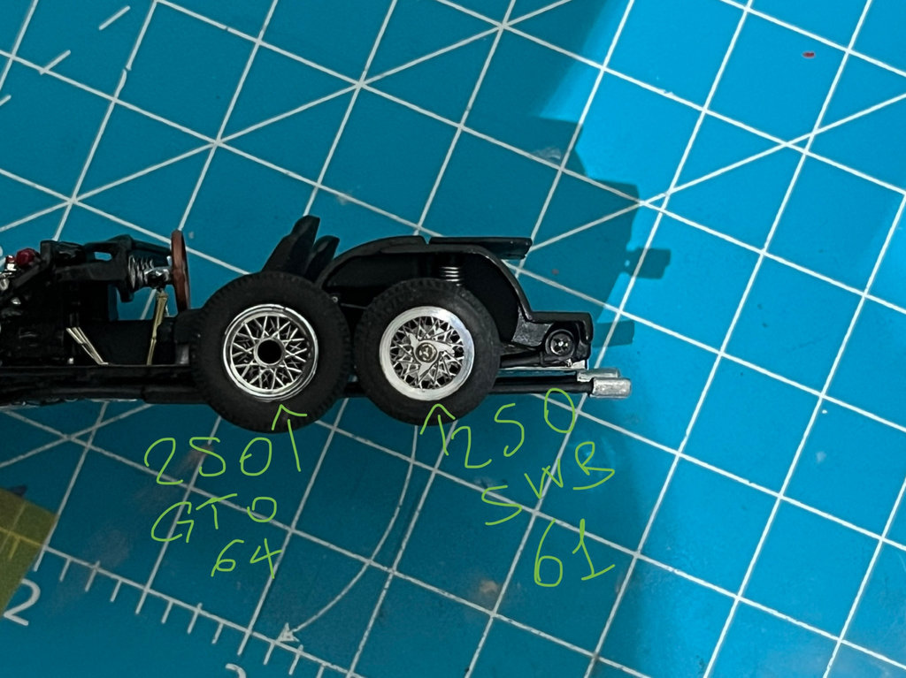

Grazie Mimmo i cerchi sono in fotoincisione. Jouef proponeva su alcuni questi modelli (plus diciamo) cerchi fotoincisi rispetto ai classici in plastica più “tozzi”

Metto la foto della differenza dei cerchi: in plastica cromata quelli 250gto 64 e in fotoincisione quelli della 250 swb che sto ultimando.

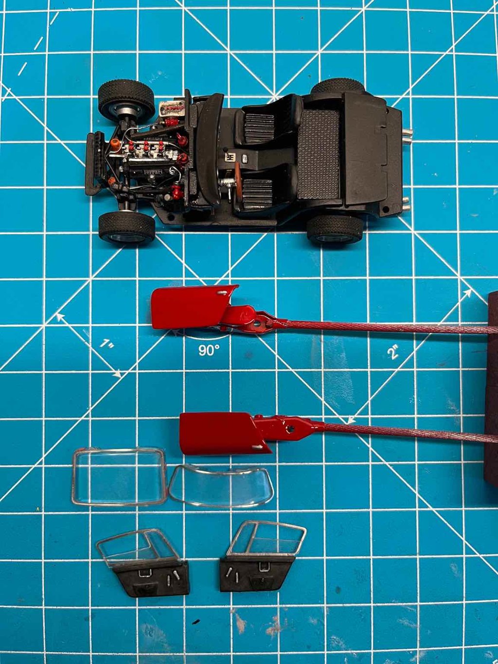

Nell’attesa che si asciughino le prime mani di colore sulla carrozzeria, mi metto a lavoro nel rifare tutti i vetrini

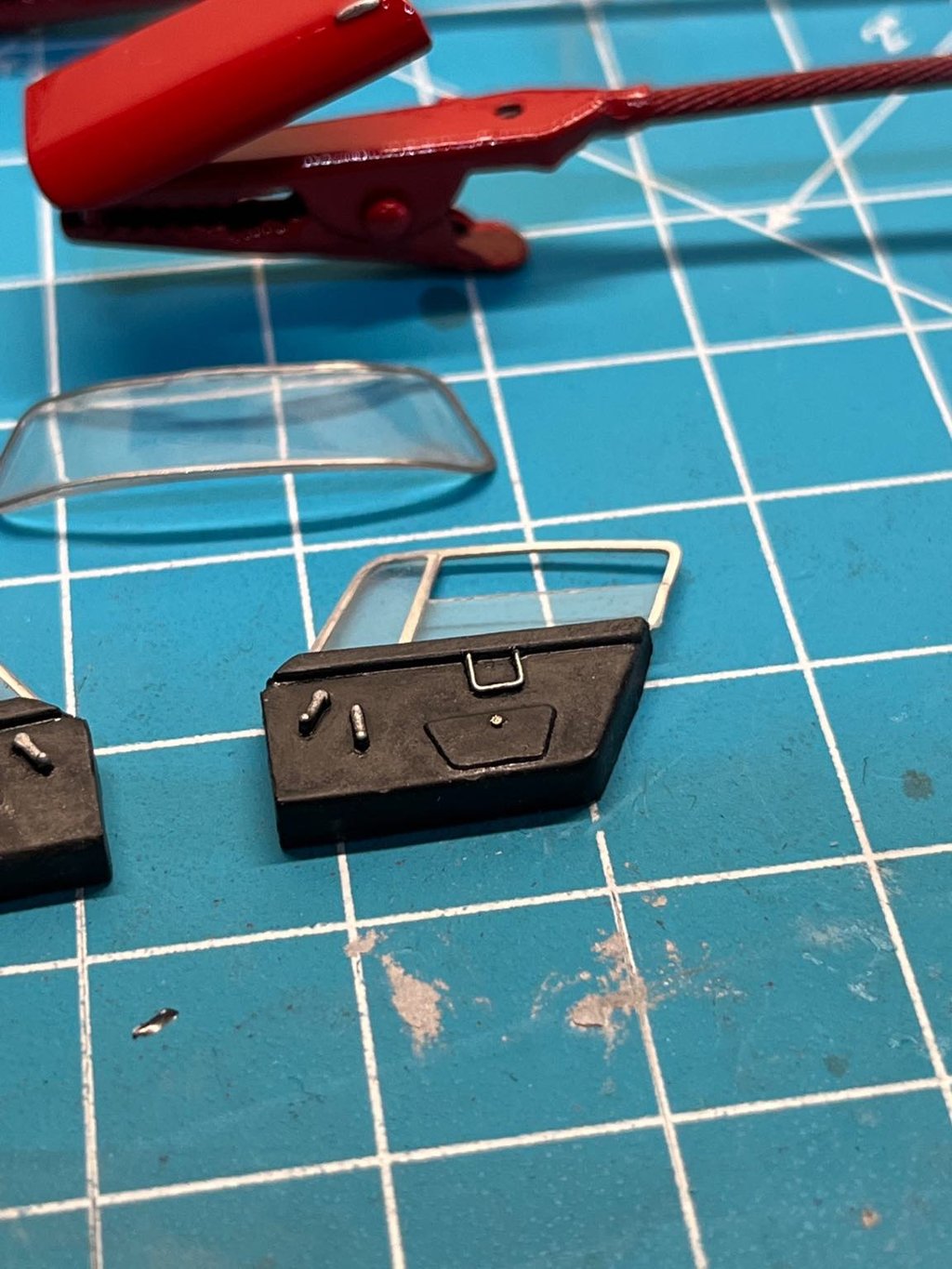

Vetrini rifatti e parte intera delle portiere sistemate (ho aggiungo un rivetto in fotoincisione per simulare il bottone della tasca cosa che non era prevista nell’auto vera).
Per alucard: non riesco ad inviare immagini in privato, ho fatto delle prove sulle portiere seguendo il solito schema: 3 mani di colore, leggera carteggiata all’ultima con carta fine ad acqua (non ho le gunze). A seguire tre mani di lucido tamiya spray, spero si noti un po’ nelle foto.

e che gli vuoi dire? Le foto sono un pò distanti ma non mi sembra affatto male no? bel lavoro pablies!
