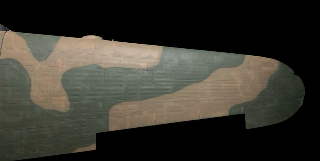

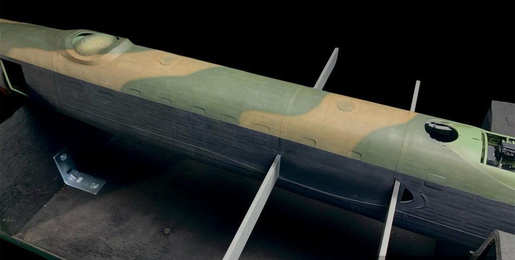

3 allegato(i)
Aggiornamento di Pasqua: una montagna di lavoro per un aggiornamento descrivibile in pochissime parole: camo base della seconda alaAllegato 433664Allegato 433665Allegato 433666

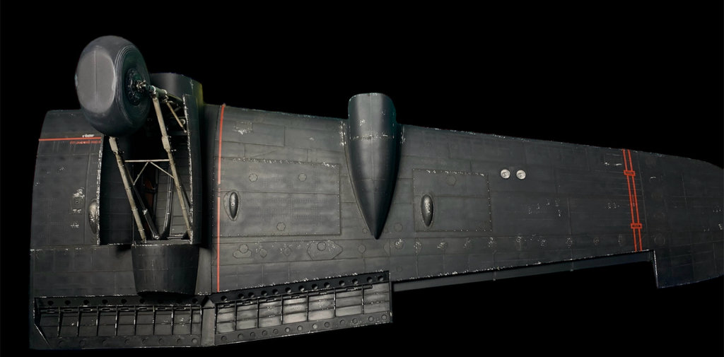

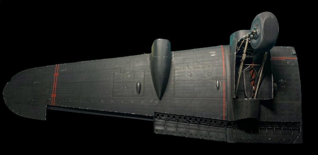

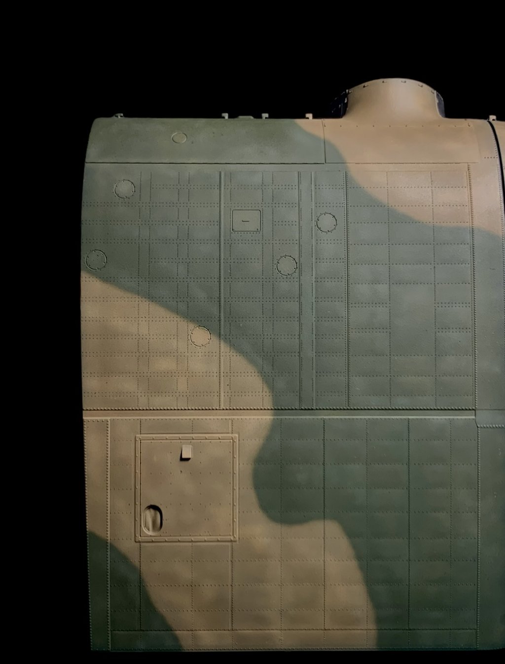

7 allegato(i)
Ultima fase di verniciatura su superfici infinite [emoji28]. Solita procedura precedente.
Camo base sulla fusoliera.
Scusate se le foto non sono il massimo ma inizia ad essere molto molto complicato fotografarlo decentemente. Si notano poco da quì tutte le sfumature del nero, dovrò certamente inventare qualcosa per migliorare il set fotografico ma per ora che siamo nel wip….accontentiamociAllegato 433749Allegato 433750Allegato 433751Allegato 433752Allegato 433753Allegato 433754Allegato 433755

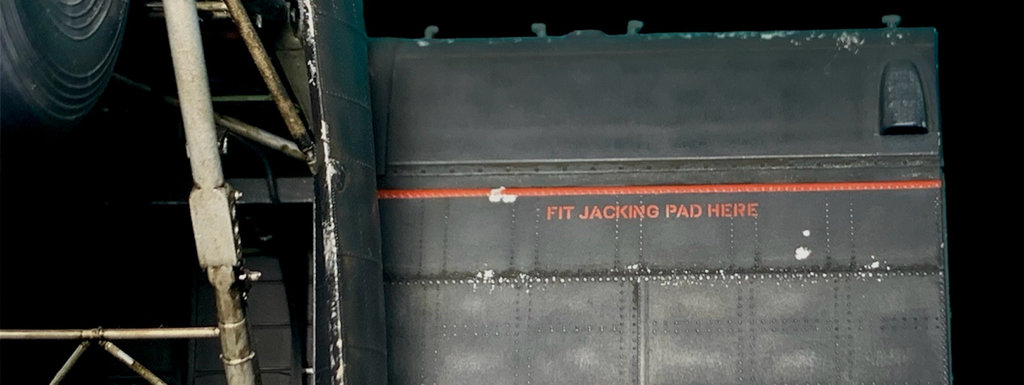

6 allegato(i)
Eccoci di nuovo ad un lavoro lunghissimo che però si documenta in poche parole e poche foto: stencils e grafiche varie, tutto a vernice. Nessuna decals
Allegato 434022Allegato 434023Allegato 434024Allegato 434025Allegato 434026Allegato 434027
