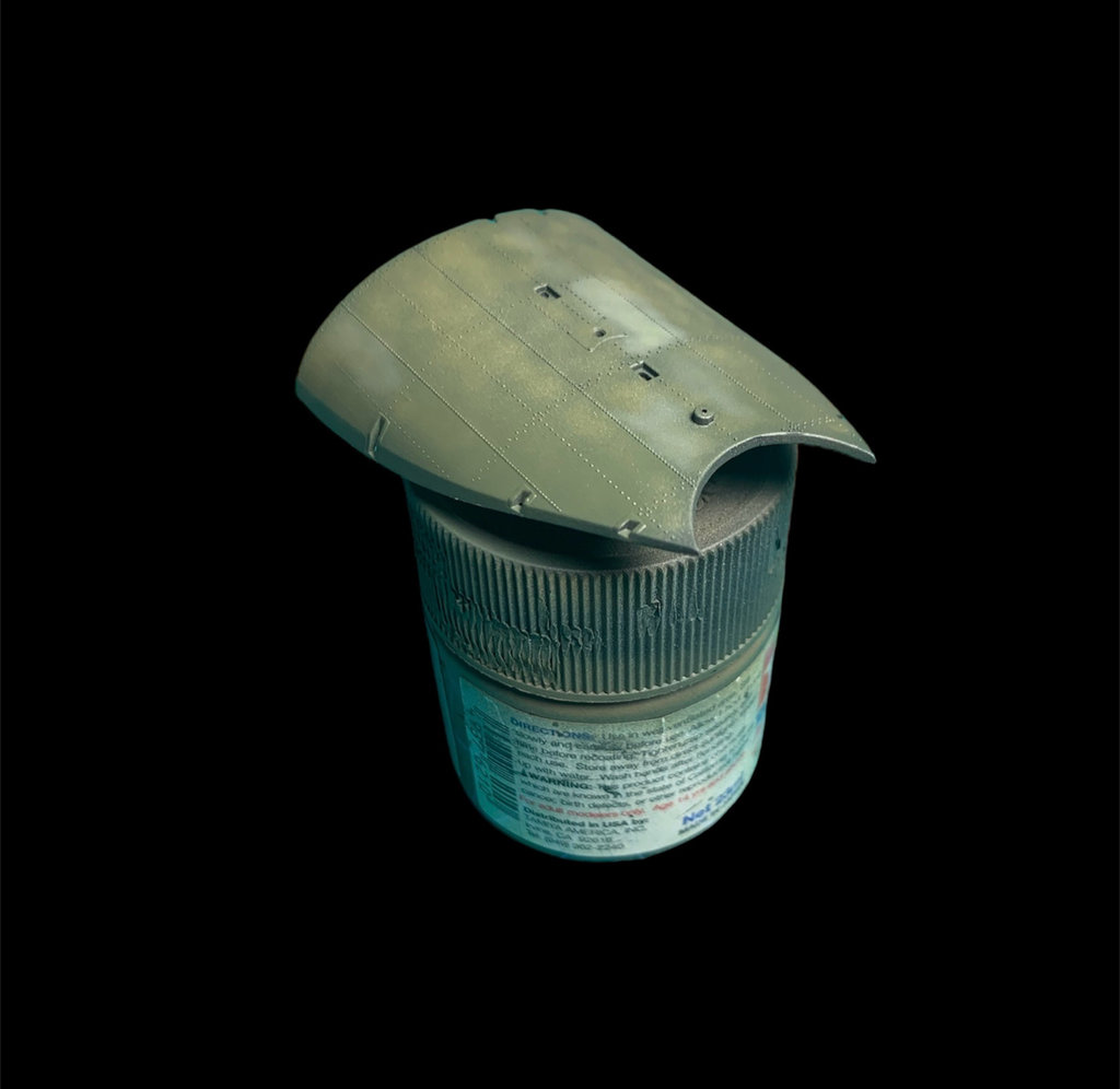

Prime parti di colore sulla fusoliera con colori mai usati prima….perché non sperimentare sopra un kit da 600€?!
Per ora….colore e post shading.
Mi piace la traslucenza degli MRP perché così il post a seconda della inclinazione del punto di osservazione passa da più evidente a quasi invisibile. Dal vivo poi è ancora meno contrastato.
Le tinte sono belle ma per arrivare alla finitura dei gunze….Avro Lancaster 1/32 border model-photoroom_20231220_234437.jpgAvro Lancaster 1/32 border model-photoroom_20231220_234457.jpgAvro Lancaster 1/32 border model-photoroom_20231220_234513.jpg

Il risultato non mi soddisfava a causa del effetto piastrelle del bagno quindi rifatto daccapo con tecnica totalmente differente Avro Lancaster 1/32 border model-photoroom_20231223_115105.jpgAvro Lancaster 1/32 border model-photoroom_20231223_115129.jpgAvro Lancaster 1/32 border model-photoroom_20231223_115156.jpgAvro Lancaster 1/32 border model-photoroom_20231223_115214.jpgAvro Lancaster 1/32 border model-photoroom_20231223_115233.jpg

In effetti c’è tanta differenza tra prima e adesso
Ora è molto
Più realistico
Anche se il primo l’acoro era comunque ben fattp

Dall'alto della mia ignoranza, mi piaceva anche prima però devo dire che la seconda verniciatura è migliore, come risultato finale, quindi hai fatto bene a rifarla.

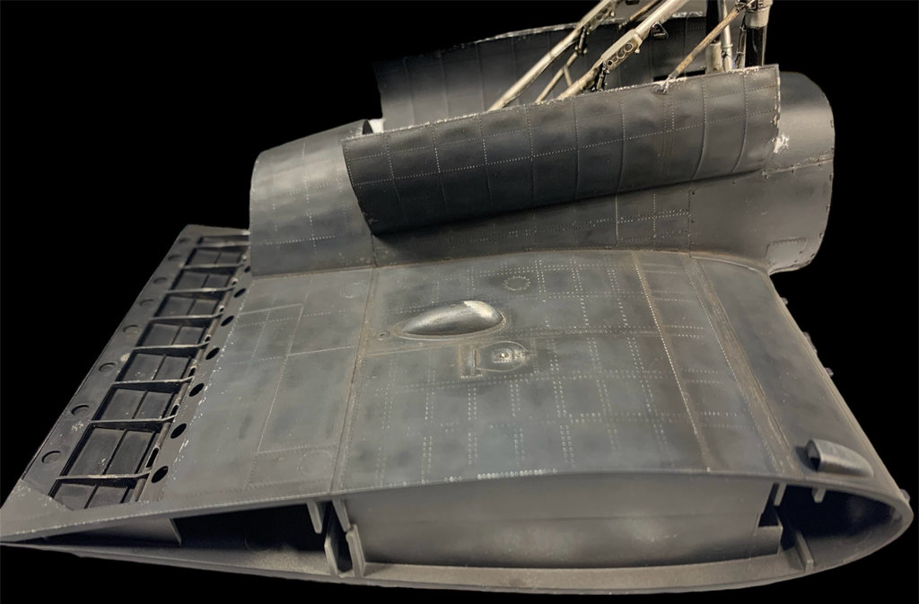

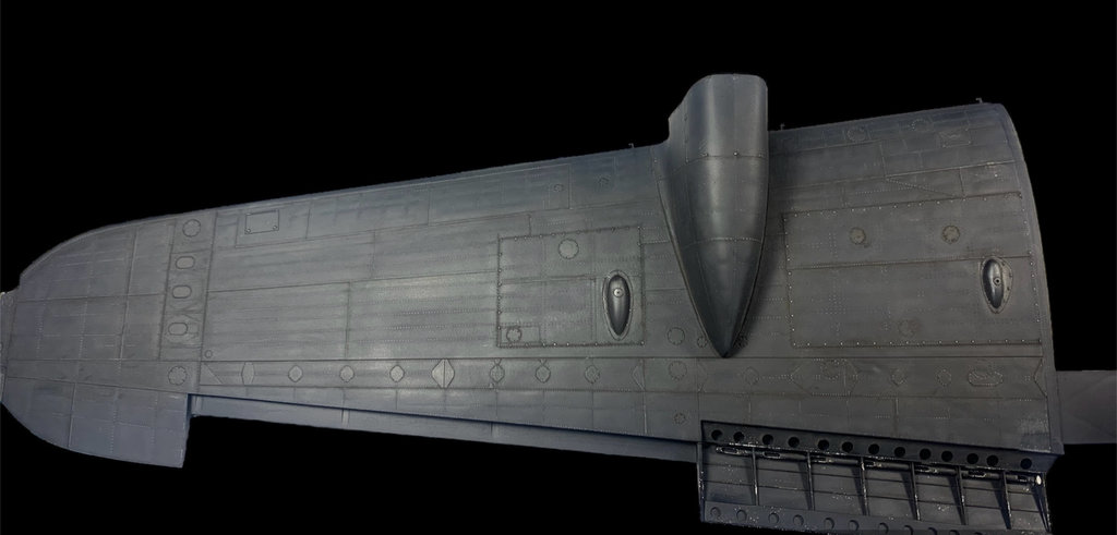

Ciao a tutti e buon anno, la mia lista di modellini completati è veramente cortissima 🤣.
Ho iniziato una delle parti che più mi creava dubbi perché fondamentalmente qualunque cosa tu ti inventi è sia giusta che sbagliata e se viene uno schifo, ti fotti il modello: la verniciatura delle parti nere in un aereo nero per il 60%.
Le uniche certezze sono che l’aereo vero è nerissimo ed opaco. Fine; ma roba che il massimo del realismo lo avresti coprendolo di xf-1 tamiya e tanti saluti…come modello però farebbe piuttosto schifo.
Ho cercato ispirazione tra gli altri che hanno provato e praticamente nessuno mi è piaciuto tranne forse uno o due molto belli. La cosa che ho visto accadere più spesso è il riempire tutto di macchie multicolore che in foto lontane fanno un bel effetto ma da vicino fanno un po’ arlecchino.
Vabbeh sto tergiversando…. Ho cercato in ogni modo che conosco di dipingere una cosa nera senza che sembri nera. Preshading, black basing con due colori, post shading, trasparenti opaco e satinato, lavaggio con altro colore sabbiatura con varie carte per accentuare le usure e far uscire i rivetti.
Ho usato tutti i trucchi più biechi che conosco perché comunque alla fine deve essere nero ma….non proprio nero, quel effetto che ti fa dire “vabbeh ha verniciato con il tyre black e poi un po’ di marrone sopra” ma se lo fai….non viene affatto uguale.
Mi manca ancora un po’ di chipping ma aspetto di realizzare le altre parti delle ali e le chiazze dei fumi di scarico.
Io spero vi piaccia perché non so che altro inventare 🤣Avro Lancaster 1/32 border model-photoroom_20240109_002925.jpgAvro Lancaster 1/32 border model-photoroom_20240109_003127.jpgAvro Lancaster 1/32 border model-photoroom_20240109_003203.jpgAvro Lancaster 1/32 border model-photoroom_20240109_003259.jpgAvro Lancaster 1/32 border model-photoroom_20240109_003603.jpgAvro Lancaster 1/32 border model-photoroom_20240109_003623.jpgAvro Lancaster 1/32 border model-photoroom_20240109_003647.jpgAvro Lancaster 1/32 border model-img_6745.jpgAvro Lancaster 1/32 border model-photoroom_20240109_003514.jpg
L’ultima foto ovviamente ha sfanculato tutto il nero perché ho messo il pezzo direttamente appiccicato alla lampada solo per far vedere le sfumature che in foto si perdono un pochino. Dal vivo è come si vede nelle foto più scure

Bellissime ali: sembrano vere e di metallo. Quindi, a mio modesto parere, ci sei riuscito eccome.

Sei un vero artista, quasi sprecato per il modellismo a questo livello di tecnica pittorica. I chiaroscuri raggiunti su queste ali è molto difficile ritrovarli in tanti dipinti su tela.......

non conosco l'aereo vero ma l'effetto (anzi, GLI effetti) che hai dato mi piacciono veramente tanto... onestamente sono dell'idea che nel modellismo qualche licenza artistica sia necessaria quindi secondo me promosso a pieni voti
l'ultima foto spara molto ma mi sembra che gli hai puntato una luce dritta dritta... per giudicarlo meglio sarebbe da vederlo ad occhio con luce naturale e sono convinto che l'effetto sia veramente notevole

Per ispirarti forse potevi vedere qualche lavoro sugli sr-71, tipico esempio di nero totale difficile da ottenere ( anche per l'usura). Premesso ciò, direi che te la sei cavata alla stragrande, almeno visto così in foto hai ottenuto quanto volevi

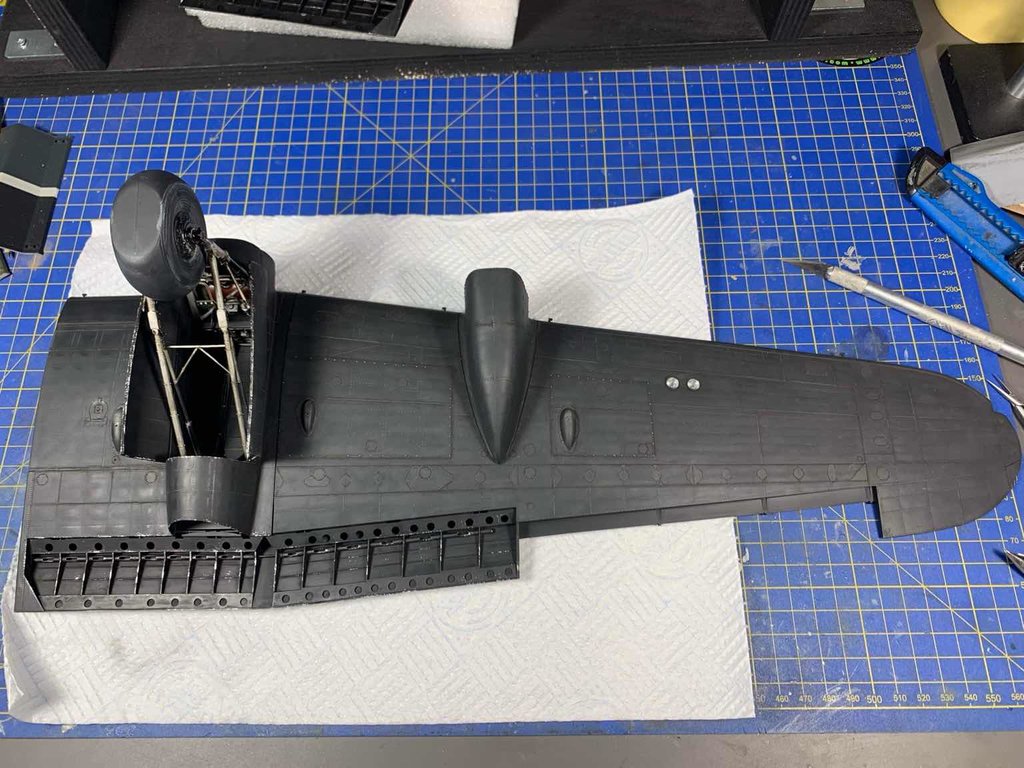

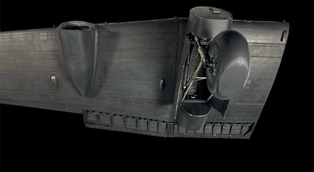

Miei cari…..altro pezzo delle ali.
Nulla di diverso da raccontare nella tecnica tranne le attenzioni aggiuntive per essere certo di avere la stessa resa delle parti precedenti.
Come prima, il colore è piuttosto ingrigito dal riflesso delle luci; purtroppo man mano che la dimensione cresce, lo spazio di manovra per le lampade cala Avro Lancaster 1/32 border model-photoroom_20240120_125955.jpgAvro Lancaster 1/32 border model-photoroom_20240120_130018.jpgAvro Lancaster 1/32 border model-photoroom_20240120_130036.jpgAvro Lancaster 1/32 border model-photoroom_20240120_130100.jpgAvro Lancaster 1/32 border model-photoroom_20240120_152114.jpgAvro Lancaster 1/32 border model-photoroom_20240120_152142.jpg
Accoppiamento provvisorio con il resto delle ali
Avro Lancaster 1/32 border model-photoroom_20240120_152558.jpgAvro Lancaster 1/32 border model-photoroom_20240120_133619.jpgAvro Lancaster 1/32 border model-photoroom_20240120_130515.jpg
Riferimento dimensioni: il tappeto da taglio è formato A2
Avro Lancaster 1/32 border model-img_6993.jpg

Che lavorone... E che mostro enorme...

Io continuo a chiedermi dove lo esporrai un bestione del genere una volta finito.
Credo che appenderlo da qualche parte sia l'unica soluzione possibile (a patto che non pesi come una Panda).
