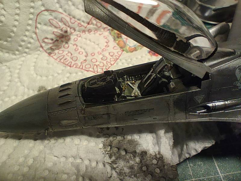

Buongiorno a tutti e buone vacanze. Approfittando di qualche giorno prima di partire sono finalmente riuscito a mettere mano al progetto. Purtroppo ho perso le foto dei lavori in corso...
Ecco qui il risultato finale. Nulla di che ma non mi dispiace per nulla il risultato d'insieme [AEREO] F-16CJ Block 50 Fighting Falcon - Tamiya (2)-img20220810155336.jpg[AEREO] F-16CJ Block 50 Fighting Falcon - Tamiya (2)-img20220810155358.jpg[AEREO] F-16CJ Block 50 Fighting Falcon - Tamiya (2)-img20220810160224.jpg[AEREO] F-16CJ Block 50 Fighting Falcon - Tamiya (2)-img20220805195036.jpg[AEREO] F-16CJ Block 50 Fighting Falcon - Tamiya (2)-img20220810155412.jpg

Bello, occhio solo alla lunghezza delle cinture di sicurezza, l'ACES II ha quelle dello schienale corte

Grazie mille. Detto da voi che fate capolavori fa piacere.
Azz... Per le cinture... Nemmeno mi sono posto il problema della lunghezza delle cinture dello schienale...
